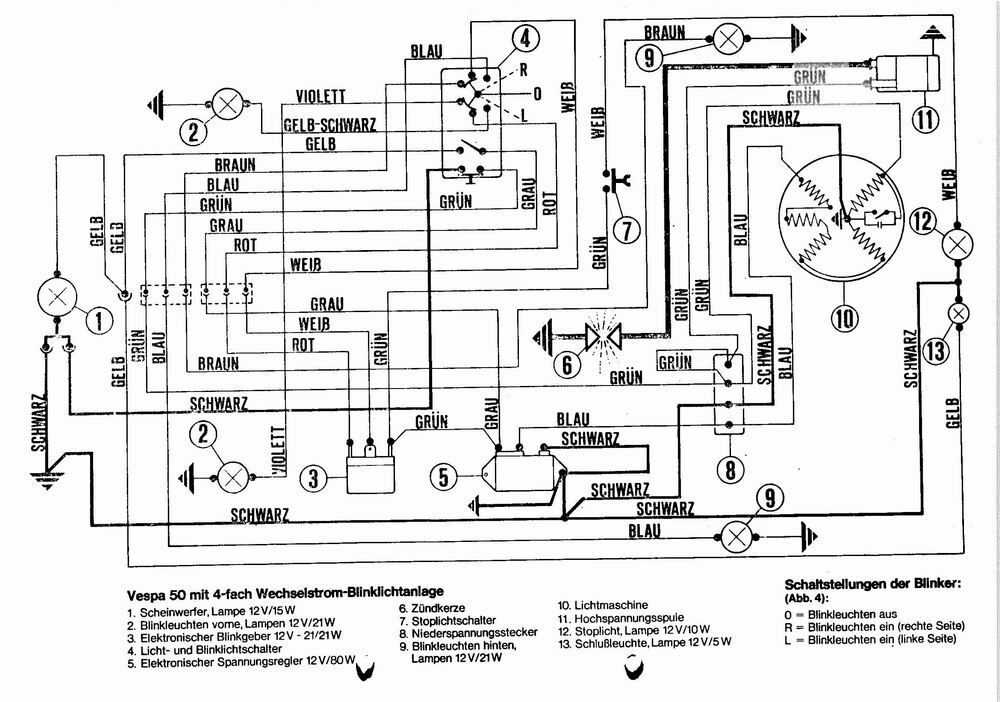

Zündkerzenstecker anschliessen?
Schau dir den Anschluss de Steckers mal an. So viele Möglichkeiten wirds da schon nicht eben.
da müsste eigentlich irgendwo nen kabel von der zündgrundplatte ausgehen wo so ca. 3-4 stecker dran sind die kabel in verschiedenen farben und auf der zündspule müssten die farben an den steckern dranstehen, somit dürfte das kein problem darstellen
rosso = rot
verde = grün
bianco = weißgrün dürfte 2 mal da sein und wenn du aber nur 3 stecker hast dann nimm den oberen also den der an den anderen farben am nächsten dranliegt! hoffe das war verstaenlich und ich konnte helfen.....
gruß
benores -
Also ich hab 3 kabel die von der zündgrundplatte weggehen farblich dürfte passen wie du sagst!
Aber auch 3 kabel die nach vorn zum lenker gehen!
lass ich dann einfach 1 von denen die vom lenker kommen frei?
mfg vespa77 -
schau dir die farbe des kabels an der zündspule an, diese geht in kabelkästchen an die entsprechende farbe der zündgrundplatte. hilft der schaltplan?
vom lenker kommend die gleiche farbe noch mit dran schrauben. -
OKay danke das passt damit müsstes klappen!
hätt fast au no vergessen die zündspule einzubaun!
manmanman war ehut doch wohl etwas zu spät um zu schrauben!
und danke jungs
mfg vespa77 -
jouup, in der bunten fehlt eine grüne line! well done.
