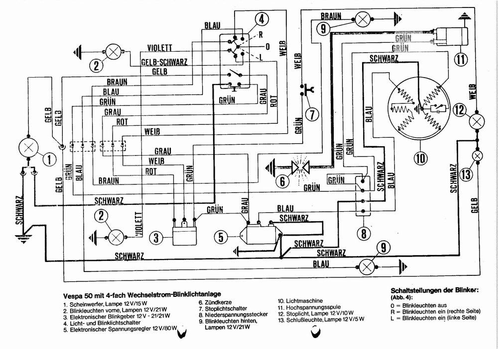

    Wollt grad den motor einhängen da denk cih ähm zündkerzenstecker wo issn der?
    GUt kp wo cih den anschliesen muss?
    kann mir das jemand sagen bzw. zeigen?
    An ner zündung von ner v50 spezial mit 4 blinkern!
    wäre sehr geil danke!
    Mit der zündung komm cih echt net zurecht!
    mfg vepsa77
    Einmal editiert, zuletzt von vespa77 (February 25, 2007 at 21:02)

    Schau dir den Anschluss de Steckers mal an. So viele Möglichkeiten wirds da schon nicht eben.

    da müsste eigentlich irgendwo nen kabel von der zündgrundplatte ausgehen wo so ca. 3-4 stecker dran sind die kabel in verschiedenen farben und auf der zündspule müssten die farben an den steckern dranstehen, somit dürfte das kein problem darstellen
    rosso = rot
    verde = grün
    bianco = weiß
    grün dürfte 2 mal da sein und wenn du aber nur 3 stecker hast dann nimm den oberen also den der an den anderen farben am nächsten dranliegt! hoffe das war verstaenlich und ich konnte helfen.....

    Also ich hab 3 kabel die von der zündgrundplatte weggehen farblich dürfte passen wie du sagst!
    Aber auch 3 kabel die nach vorn zum lenker gehen!
    lass ich dann einfach 1 von denen die vom lenker kommen frei?
    mfg vespa77

    schau dir die farbe des kabels an der zündspule an, diese geht in kabelkästchen an die entsprechende farbe der zündgrundplatte. hilft der schaltplan?
    vom lenker kommend die gleiche farbe noch mit dran schrauben.

    OKay danke das passt damit müsstes klappen!
    hätt fast au no vergessen die zündspule einzubaun!
    manmanman war ehut doch wohl etwas zu spät um zu schrauben!
    und danke jungs
    mfg vespa77

    jouup, in der bunten fehlt eine grüne line! well done.
