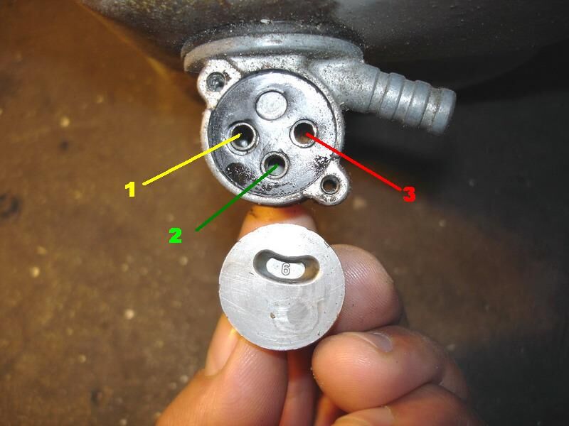

    • February 27, 2007 at 21:34
    Denke auch das du das von Axel erwähnte Entlüftungsrohr meinst.
    Sollte aber drann sein sonst geht der Rost und Schmutz durch das Loch am Sieb vorbei.
    Außerdem läuft das Benzin störungs,blubberfreie ein.
    Die Vespa Macher haben sich da schon was bei gedacht
    Genau diese Sachen könnten deinen Benzinhahn schon zugesetzt haben.
    Sieh Grafik ist zwar PX aber gleiches Prinzip
    Es gibt einmal die auf zu Version die mit einem A=aperto =offen und C=Chiuso=geschlossen
    Oder A und R= Riserva=Reserve bei dem die mittelstellung A =offen ist.
    Schaust du nun von oben auf das C ist zu meist ganz nach links.

    @ Moskito: Zu macht er schon noch.
    Habe mal einen alten Tank aus der Werkstatt gezerrt um ein Pic für den Anhang zu machen.
    Man kann gut den 3 Wege Hahn und die Mulde im Deckel erkennen den ich in der Hand halte.
    In der Stellung Chiuso = geschlossen verbindet diese Mulde, Loch 1 mit dem nicht vorhandenen Loch ganz oben .
    Dreht man nun auf den Benzinhan auf Mittelstellung werden Loch 1 und 2 Verbunden.Der Sprit fließt.
    Loch 1 hat in der Reserveversion das besagte Rohr auf der Tankinenseite.Wird die Rohrhöhe vom Benzinstand unterschritten fließt kein Benzin mehr.
    Also weiterdrehen und nun Loch 2 und 3 verbinden.
    Loch 3 läßt solange fließen bis der Tank leer ist= Riserva= Reservestellung.
    Fehlt nun das Rohr an Loch 1 kann der Sprit schon in der Mittelstellung durchgurgeln bis der Tank leer ist.
    Loch 1 befindet sich Tankinnenseitig jetzt auf dem selben Niveau wie Loch 3 .
    Trotzdem kann ich mit dem Benzinhann weiterhin in die Stellung chiuso bringen und die Benzinzufuhr stoppen.
    Eben wie die Auf -Zu Version Aperto-Chiuso
    Rollerrocker : Das fehlende Entlüftungsrohr läßt wie gesagt das Benzin nicht optimal strömen.
    Eventl. ist deine Tankentlüftung (das Loch im Tankdeckel) zugesetzt.
    Im Prinzip wie wenn du aus der Flasche trinkst mit kann Luft optimal einströmen,tritt die Flüssigkeit schneller und besser aus.
    Bei dir blubberts derzeit nur. :D
