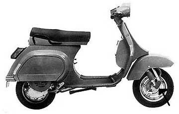

    Muss da kurz noch was korrigieren, die Gabel eine alten Pk, Bj. weiß ich nicht ist baugleich mit der einer V 50, da diese Gabeln aber so selten sind wie V50 Gabeln wird sich das ganze preislich nicht unterscheiden.
    Hier mal ein Bild dieser alten Pk mit kleiner Federschwinge.
