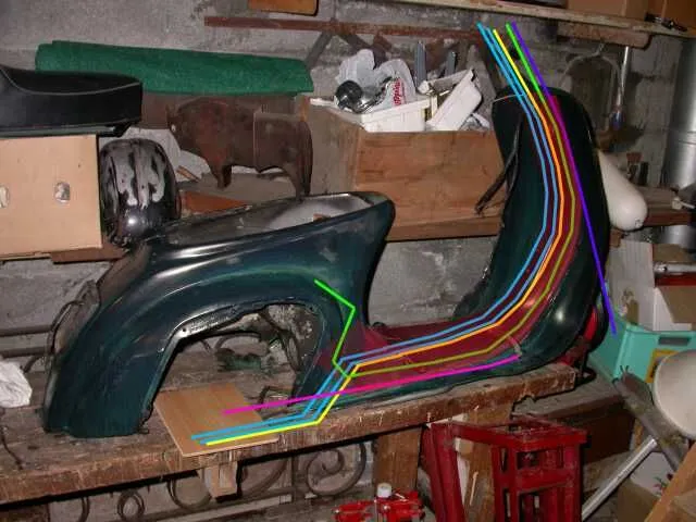

    • March 6, 2007 at 17:46
    hab hier mal nen bild vlcht hilfts:
    Die beiden blauen Striche sind für Schaltung, sie verlaufen like im Lenkkopf, genau so wie die Kupplung (gelber Strich).
    Der grüne ist fürs Gas und verläuft rechts
    Der Lila-Strich ist für die Vorderradbremse und geht durchs Lenkrohr.
    Der rote Strich ist für die Hi-rad Bremse ...
    MfG T.Peters

  • thojo
    55
    Hamburg
    vespa 50 spezial
    • March 7, 2007 at 16:23
    Danke für die Abbildung. Sehr nett von Dir. Aber leider sind auf dem Bild nur zu Bowden-Züge und nicht die Elektrik zu sehen...
    Mich würde mal interessieren, wo z.B. das Blinker-Relais untergebracht ist...
