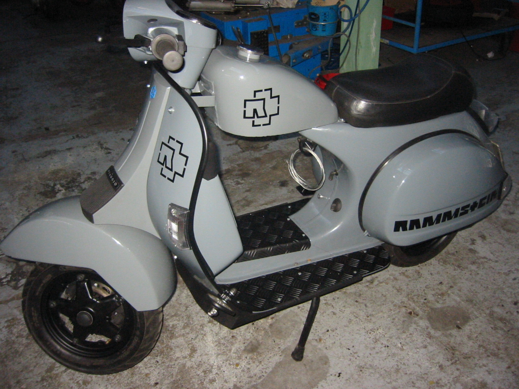

    Die schauen auch nicht schlecht aus...

    die rammstein reuse war doch von einem ausm gsf?
    muß ich mit dem mal quatschen was der für ne bank da drauf hat. ;)
    aber die erste schaut auch geil aus! das reserve rad dazwichen wird bei mir auch kommen :D
    weis einer welcher tank das ist?
    den vom 1. oder 2. bild?

    der an der rammstein müste ein harley sportster tank sein...kann aber auch ein mz tank sein.
    der auf der pfünf (ich denke laienhaft einfach mal das es eine ist also net :-8:D ) schaut nach einem
    tank von so ner 50er sportsemmel teil ala nsr oder so aus.
    angaben ohne gewähr :D
    greetz sain
    edit schreit noch : ist tatsächlich ein sportster tank auf der rammstein >hier klicken< und ein wenig runter scrollen.

    meinte die 5
    der paßt so schön, der harley ist viel zu hoch finde ich...
    dachte erst an mbx80 aber der hat eine andere form.
    nsr kann auch nicht sein. die haben anschluß für die seitenverkleidung und sind dadurch hinten runter gezogen.
    gibts noch mehr bilder von der 5?
