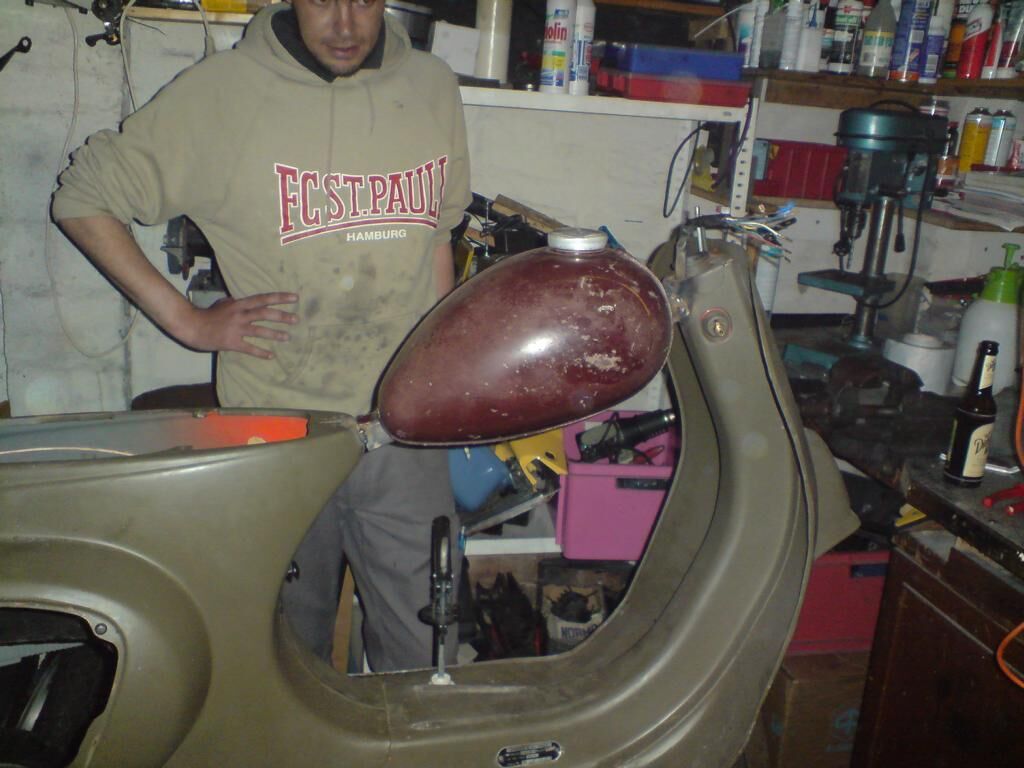

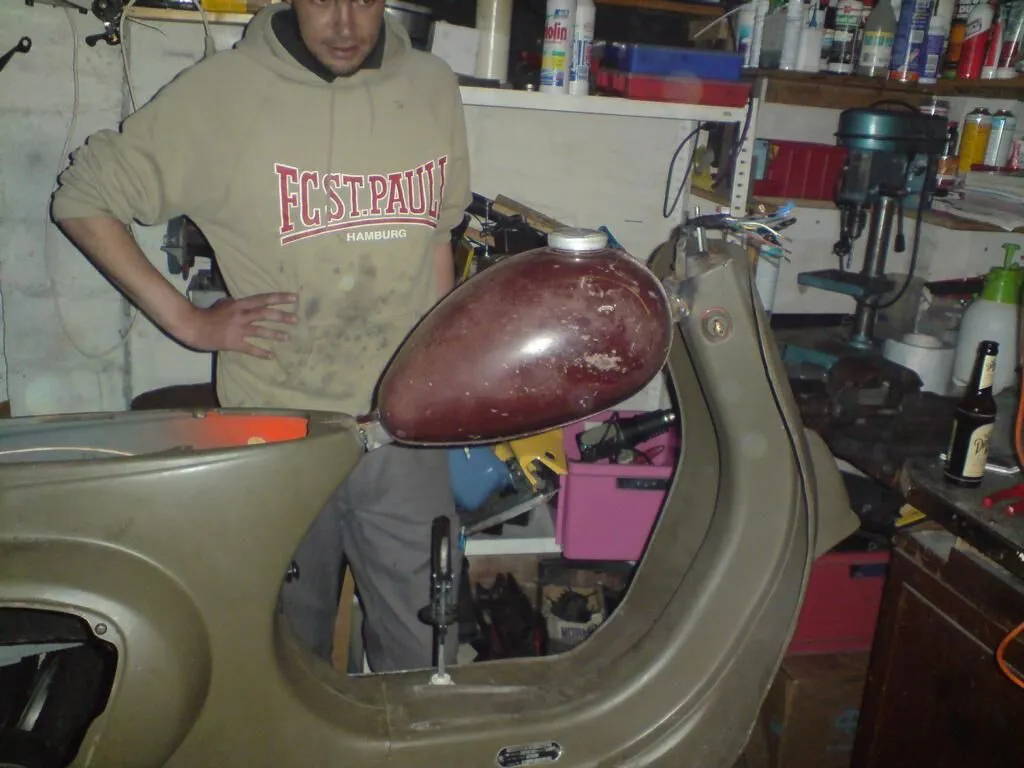

  • so mein tank ist da und auch schon testweise montiert um zu sehen wie die vordere halterung paßt.
    ist ein tank von ner suzuki gn 250.
    war für nen euro recht günstig 2-)
    einziger haken ist da ist ne gute beule drin.

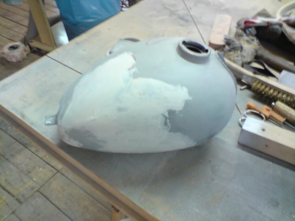

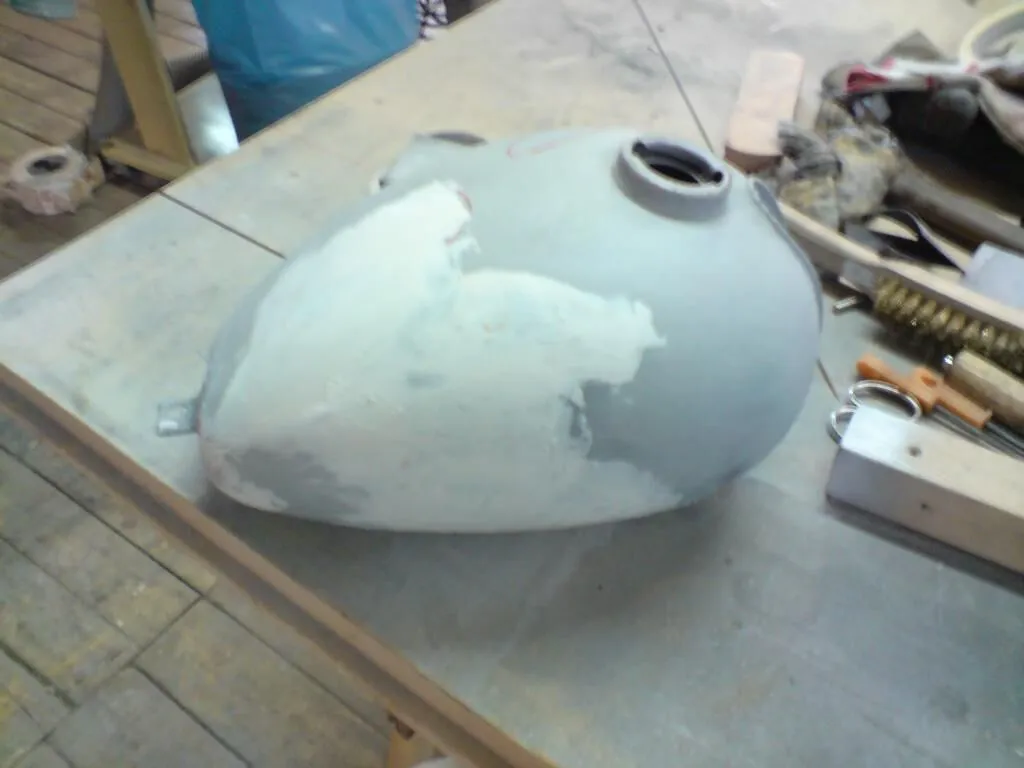

    hat wer nen tip wie ich die schonend raus bekomme?
    vom stutzen ist kein dran kommen und vom sprit hahn loch auch nicht.
    will zwar montag mal beim karosserie bauer vorbei und mal anhorschen was ich machen kann
    aber wenn hier jmd nen tip hat kann ich da morgen noch was werkeln ;)

  • viel nich normalerweise. die setzten die glocke an, drücken aufn knopp, es macht "plopp" und das wars.
    kann nur sein dass die glocke wegen des runden tanks nich richitg hält, dann weiß ich auch nich.

  • ache auf mein haupt :D ist wirklich sr2 die hatte den runderen und die sr1 mehr eckig ;)
    wie schaut das aus wenn du den zwichen beinschild und sitzanfang hälst ist da noch luft?
  • schaut das knuffig aus ;) da kann man wenigstens noch die ori sitzbank verwenden aber
    das wollte ich ja eh nicht ;)
    wenn ich die beule aus meinem hab mach ich mal ein pic und stelle es rein ;)
