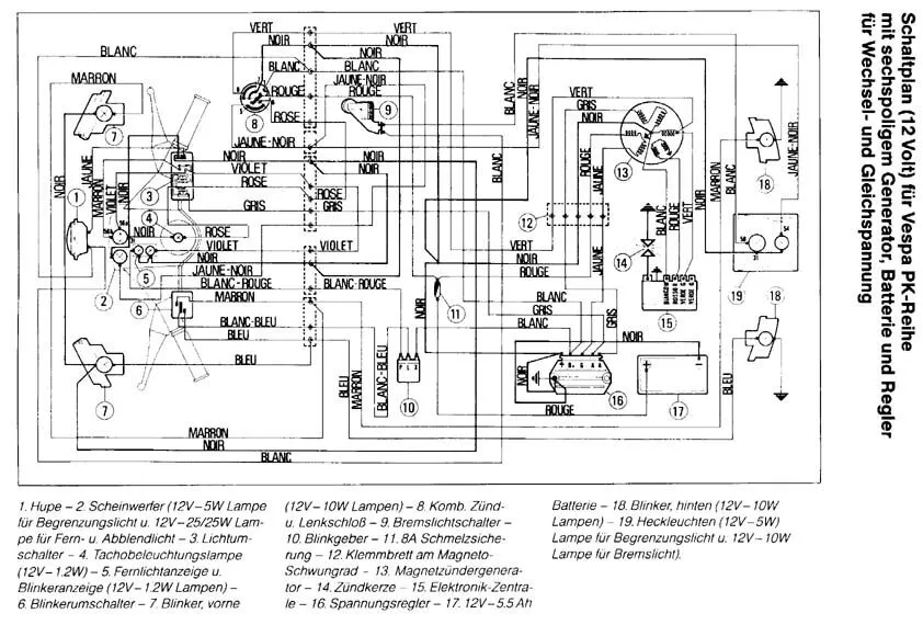

  • Schaltplan habe ich gefunden die Seite hat mich schon ein bischen weiter gebracht.
    Der Elektrostarter ist nätürlich kein muss ganz im Gegenteil da die Batterie und der Anlasser eh schon ausgebaut sind
    soll mir das ganz recht sein. (alles überflüssige muss weg!!!)
    Also Mr.Thommas du meinst selber bauen sollte kein Problem sein keine versteckten Probleme?
    Funktionen die für mich wichtig wären sind eigentlich nur, der Roller sollte laufen (sehr wichtig), Blinker vorne + hinten, Licht vorne + hinten, Bremslicht
    und wenn es den so sein sollte auch noch die Hupe.

  • Du meinst so wie auf dem Schaltplan sollte es bei mir aussehen wenn ich fertig bin oder!?
    Kann es sein das ich keinen Gleichrichter habe?
    Hab wohl ein Blinkerrelais, ein Starter teil (wie immer das genau heist) das eh raus muss, eine Electronic Zentrale und eine Elektronische Zündung
    aber von einem Gleichrichter noch nix gehört oder gesehen und hab jetzt den ganzen Elektro scheiß raus!
