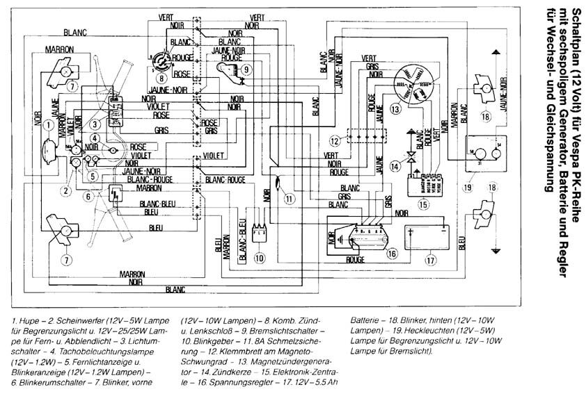

  • [lexicon='Schaltplan',''][/lexicon] habe ich gefunden die Seite hat mich schon ein bischen weiter gebracht.

  • Du meinst so wie auf dem [lexicon='Schaltplan',''][/lexicon] sollte es bei mir aussehen wenn ich fertig bin oder!?
    Kann es sein das ich keinen Gleichrichter habe?
    Hab wohl ein Blinkerrelais, ein Starter teil (wie immer das genau heist) das eh raus muss, eine Electronic Zentrale und eine Elektronische Zündung
    aber von einem Gleichrichter noch nix gehört oder gesehen und hab jetzt den ganzen Elektro scheiß raus!
