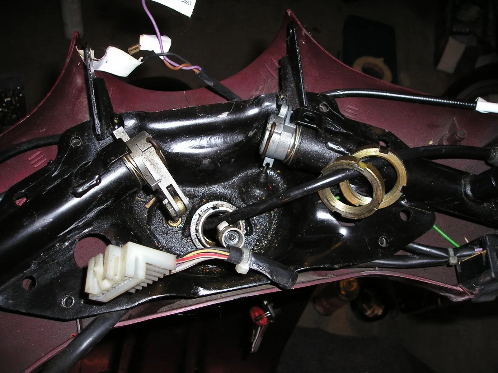

    Kann das helfen ??
      • 188.11 kB
      • 351
      • 269.02 kB
      • 311

    • January 21, 2009 at 21:23
    was is denn das mittlere? XL2 spezifisch?
    Das sollte eine Sicherungsscheibe sein (Kronenmuttersicherung) war bei mir so verbaut.

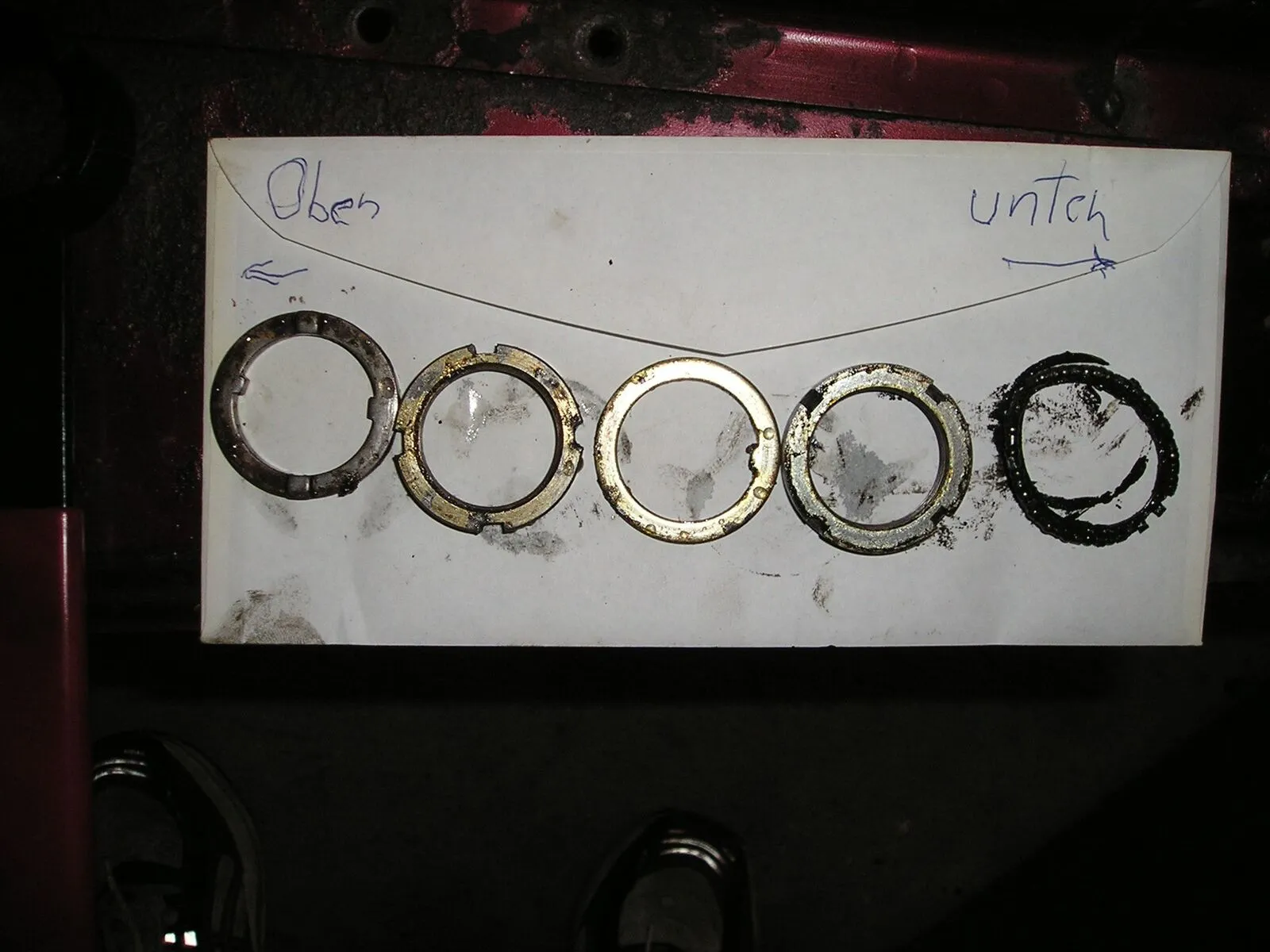

      • 192.06 kB
      • 263
      • 269.02 kB
      • 239

    • January 23, 2009 at 00:36
    normal is da nur eine Sicherungsscheibe dazwischen....

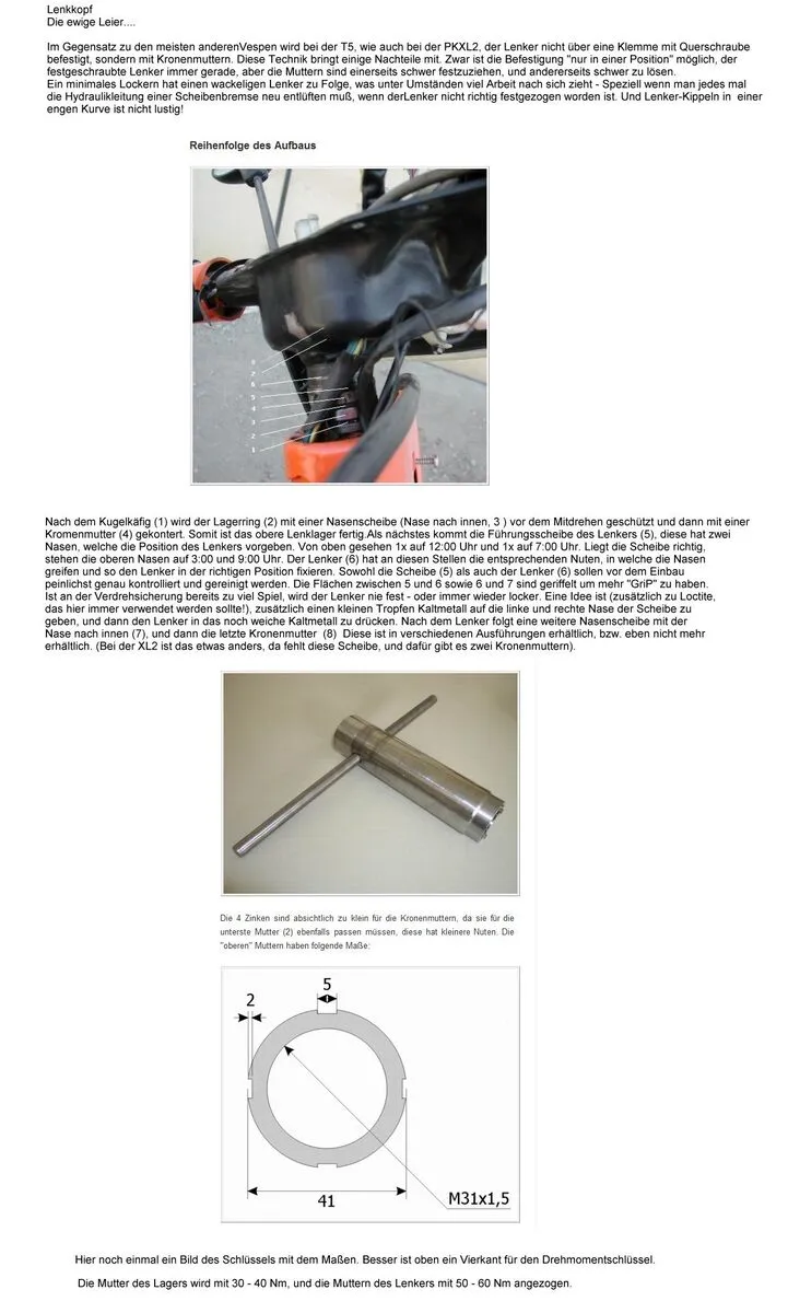

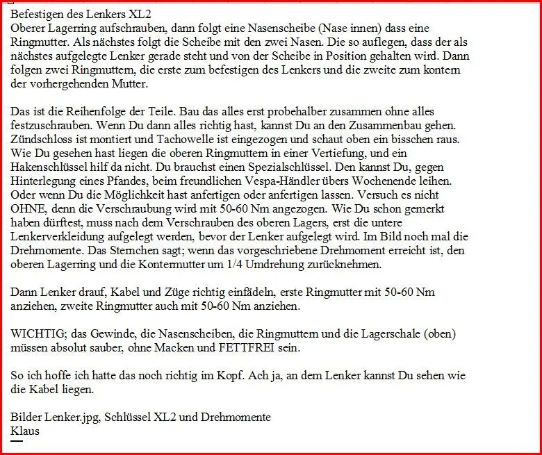

    • January 23, 2009 at 10:04
    So, und nun das Ganze noch mal von vorne.
      • 145 kB
      • 780 × 655
      • 285

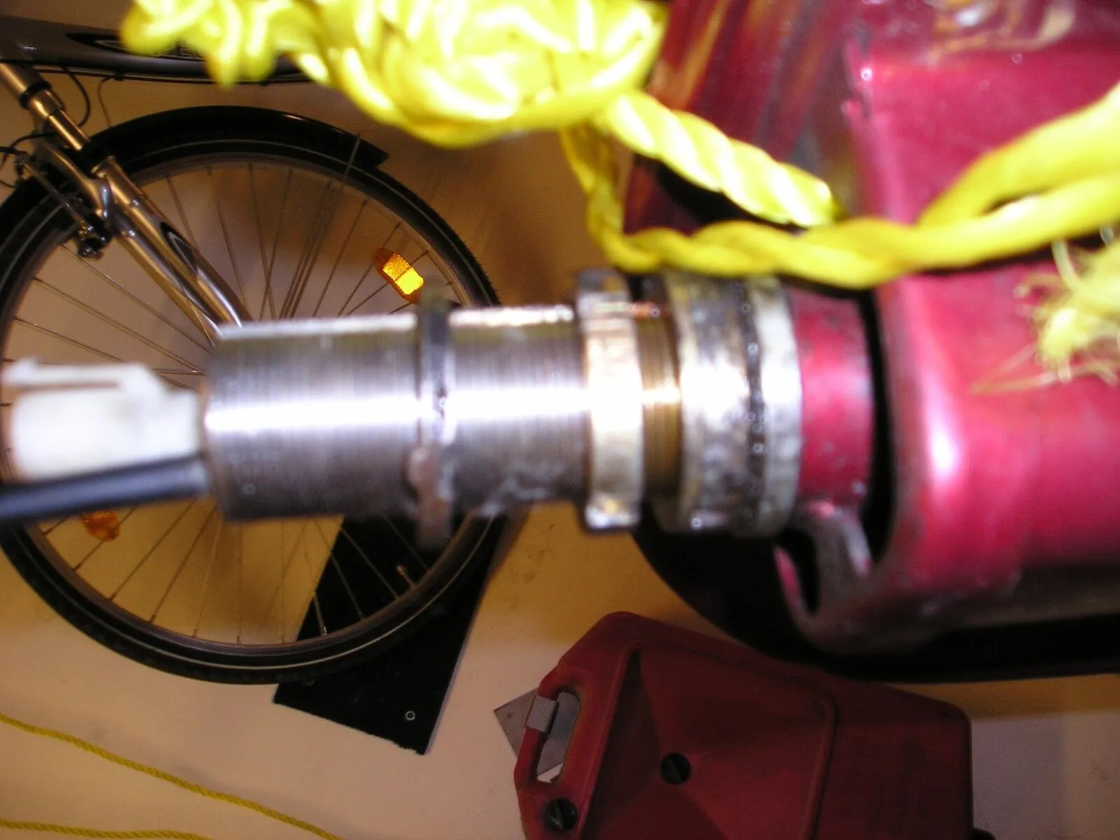

      • 63.08 kB
      • 640 × 480
      • 222
      • 106.93 kB
      • 721 × 1,200
      • 232

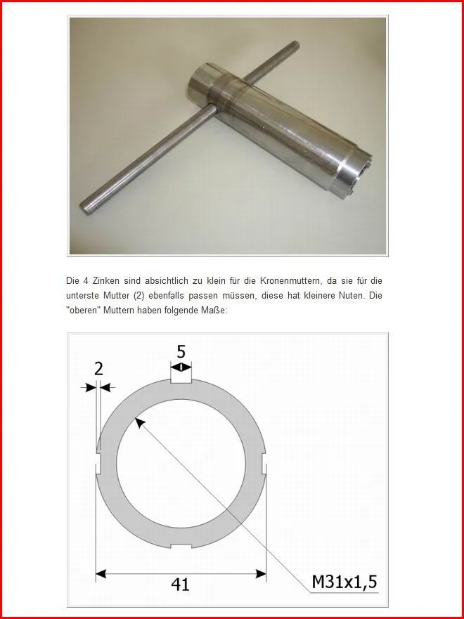

      • 53.14 kB
      • 660 × 881
      • 253

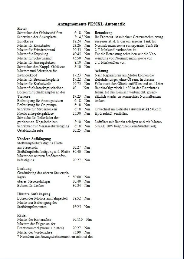

      • 92.71 kB
      • 608 × 854
      • 208
