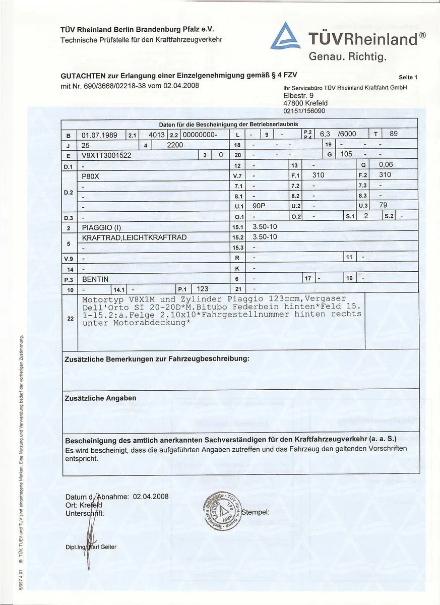

Die hiesige Userin Rita hat aber wohl schonmal einen 80er Motor mit Kurbelwelle und Zylinder auf 125er umgerüstet und erfolgreich getüvt.

Tja, dann werd ich mal die Rita fragen! Wie die das gemacht hat ..... und parallel mal ein paar andere Tüv ausprobieren. Vielleicht gibts ja wo einen der entweder keine Ahnung hat, oder dem es wurscht ist. ![]()

wenns der eine Tüv nicht mag.... fährste halt zum nächste......bissl Tüv Tourismus machen....
und wenn alle Stricke reißen..... mußte halt ein bissl weiter fahren...und mich besuchen....
Rita
ZitatDas hab ich als Kopie aus dem Netz mitgenommen:
Damit die anderen auch was davon haben hast du das Teil bei aber bei Briefkopien eingestellt oder?
NEIN! Von da mitgenommen ![]()
Du Fuchs ![]()
Es gibt immer wieder Momente, in denen Mann dem Internet gewisse Zuneigungen entgegenbringen kann ![]()
