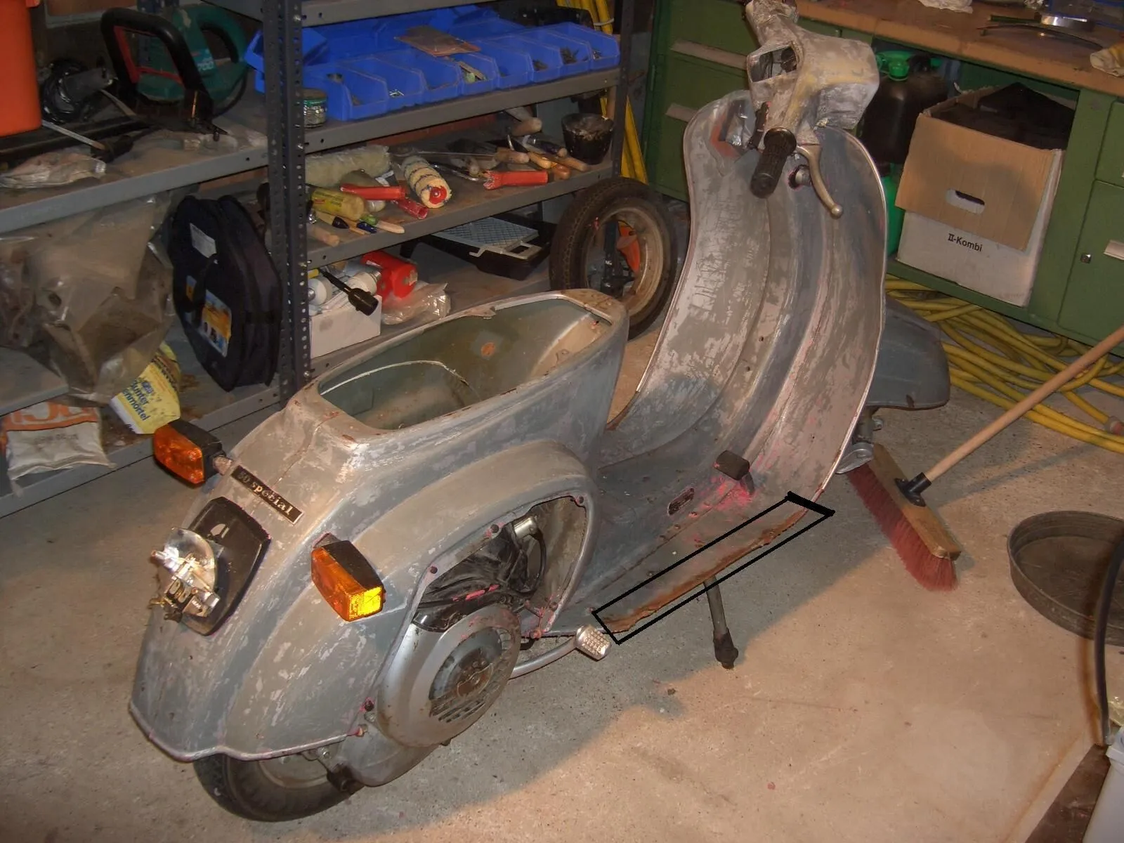

    ich habe dieses Wochenende damit angefangen die Vespa meines Vaters zu restaurieren. Als erstes habe ich den lack so gut es ging abgebeizt und die fußleisten abgeflext. Darunter sind aber leider diese hässlichen Roststellen aufgetaucht. Also 1. Frage ist wie ich diese Stellen am besten bearbeite, so dass ich ohne bedenken neue Fußleisten anbringen kann.

    Also ich wär die Sache mal ander von Anfang an angegangen: 1. Alles raus ( Blinker, Bremse, Lenker runter uvm.) 2. ab zum Sandstrahler.
    Bei durchrostungen neue Bleche einschweissen, spachteln, schleifen. Und wenns an Geld scheitert würde ich so ein projekt nicht Starten! Sah denn der Lack zuvor so schlimm aus? oder taugte dir nur die Farbe nicht?

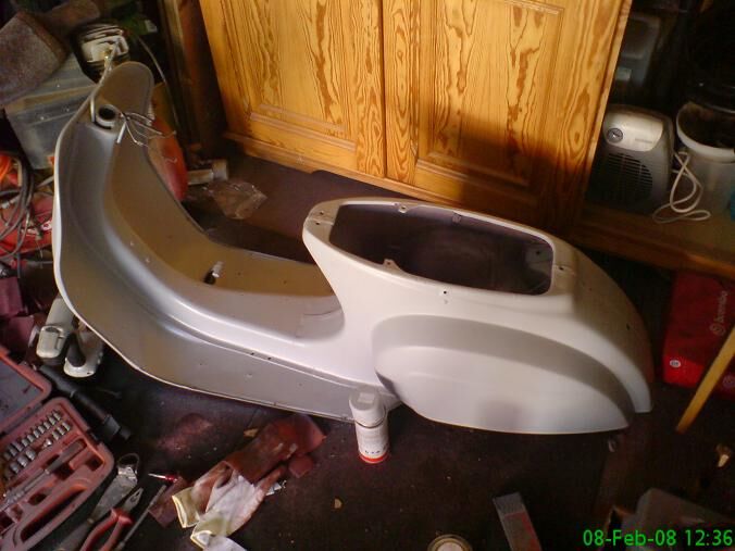

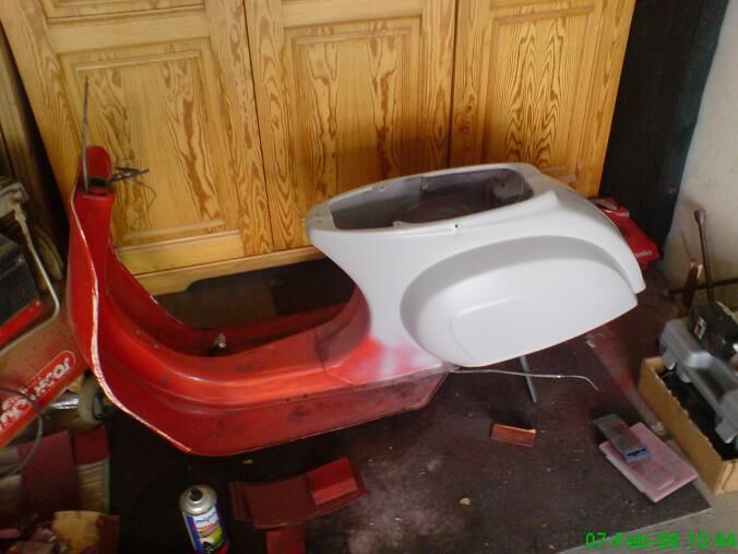

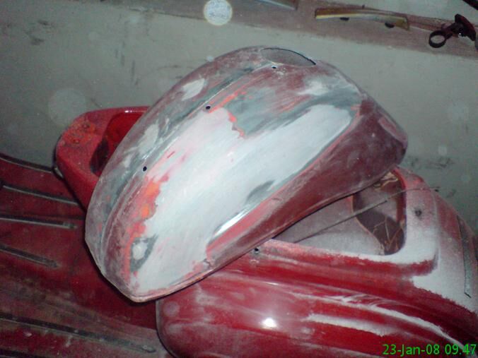

    Hab beim ersten mal lackieren auch die Vespa mit der Sprühdose grundiert, vorher den Lack nur angeschliffen. Aber hatte schon ein wenig Erfahrung mit Dosenlackieren. Also wenn man Übung hat kann man schon durchaus gute Ergebnisse erzielen. Aber mit der Dose würd ich es nie mehr machen ;) Danach kam dann eh damals der Olivmatte Lack drauf.
