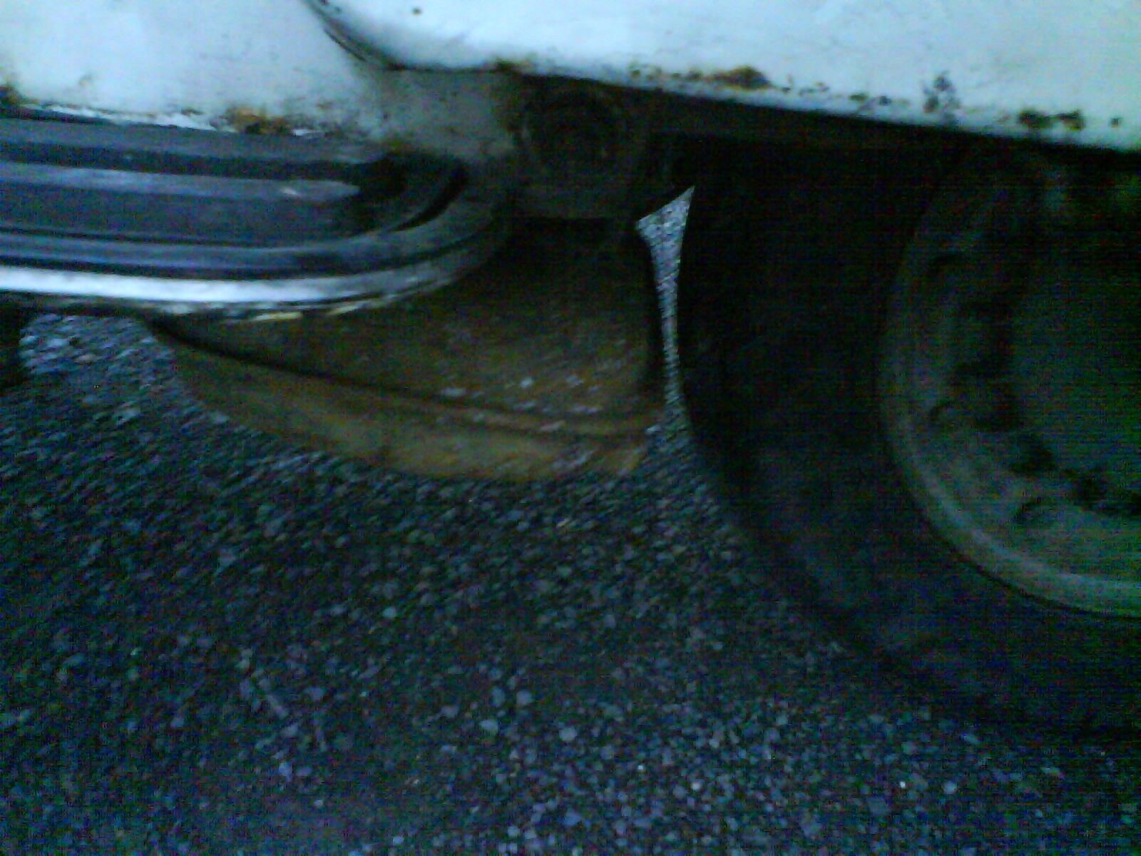

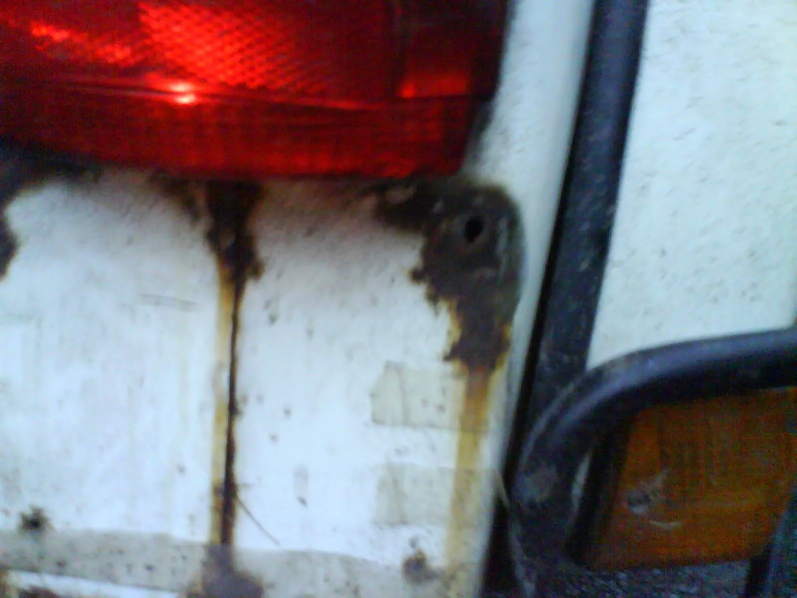

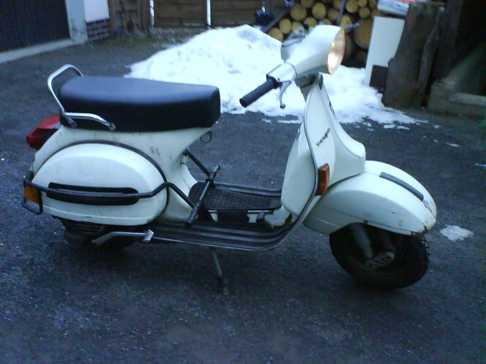

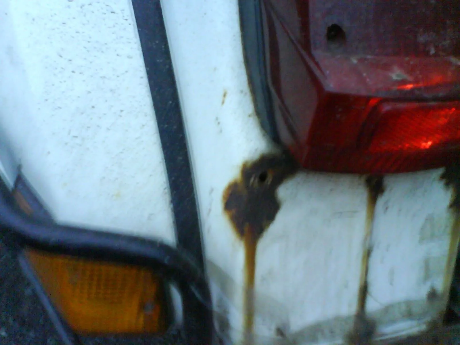

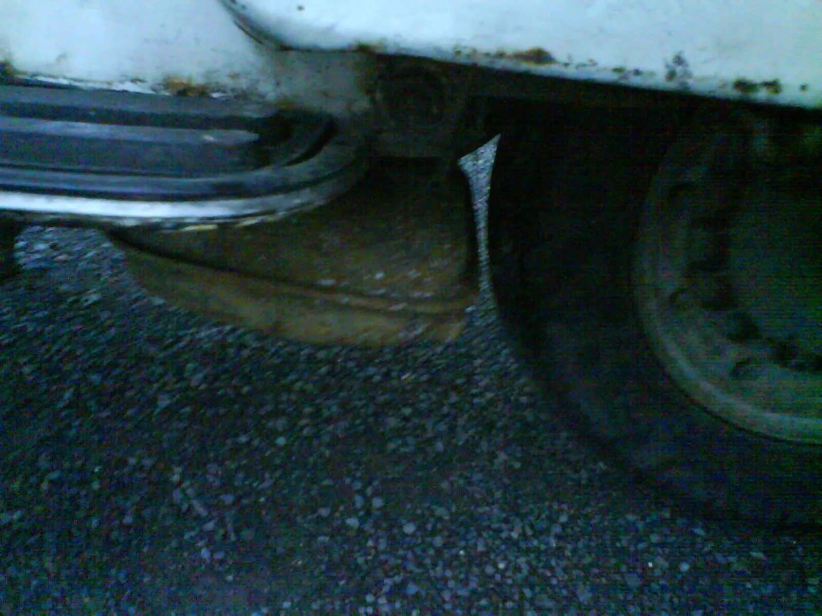

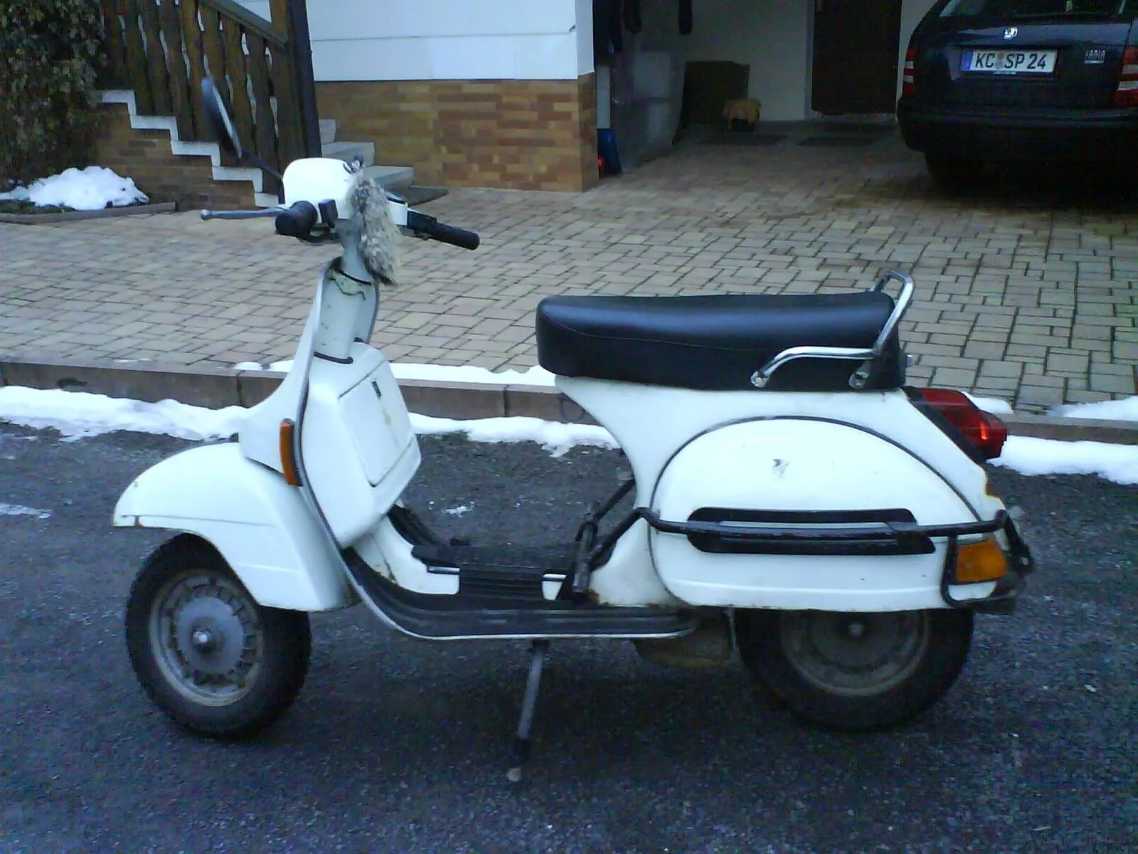

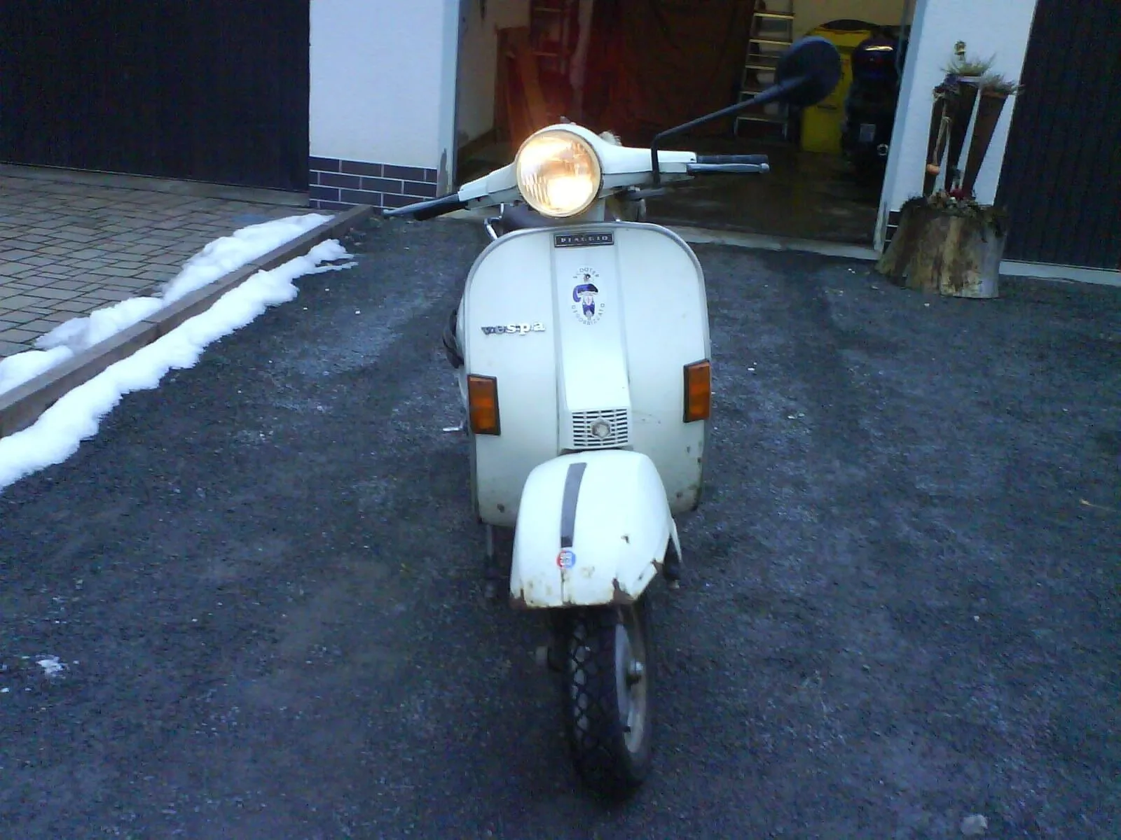

    Hab mir jetzt ne günstige px80 gekauft hab 400€ bezahlt meint ihr der preis war in ordnung
    tüv hat sie seit 4 jahren nicht mehr gehabt so jetzt meine frage der vorbesitzer meinte ich
    muss damit ich Tüv bekomme nur ne neue batterie rein tun und das licht vorne richtig anschließen
    er hat nämlich vorne ein neues Licht eingebaut konnte es aber nicht mehr anschließen ich hab es jetzt auch probiert
    aber 1tens hab ich die obere verkleidung nicht ganz herunter bekommen naja dann habs ich halt mal mit halb dran hängender verkleidung probiert

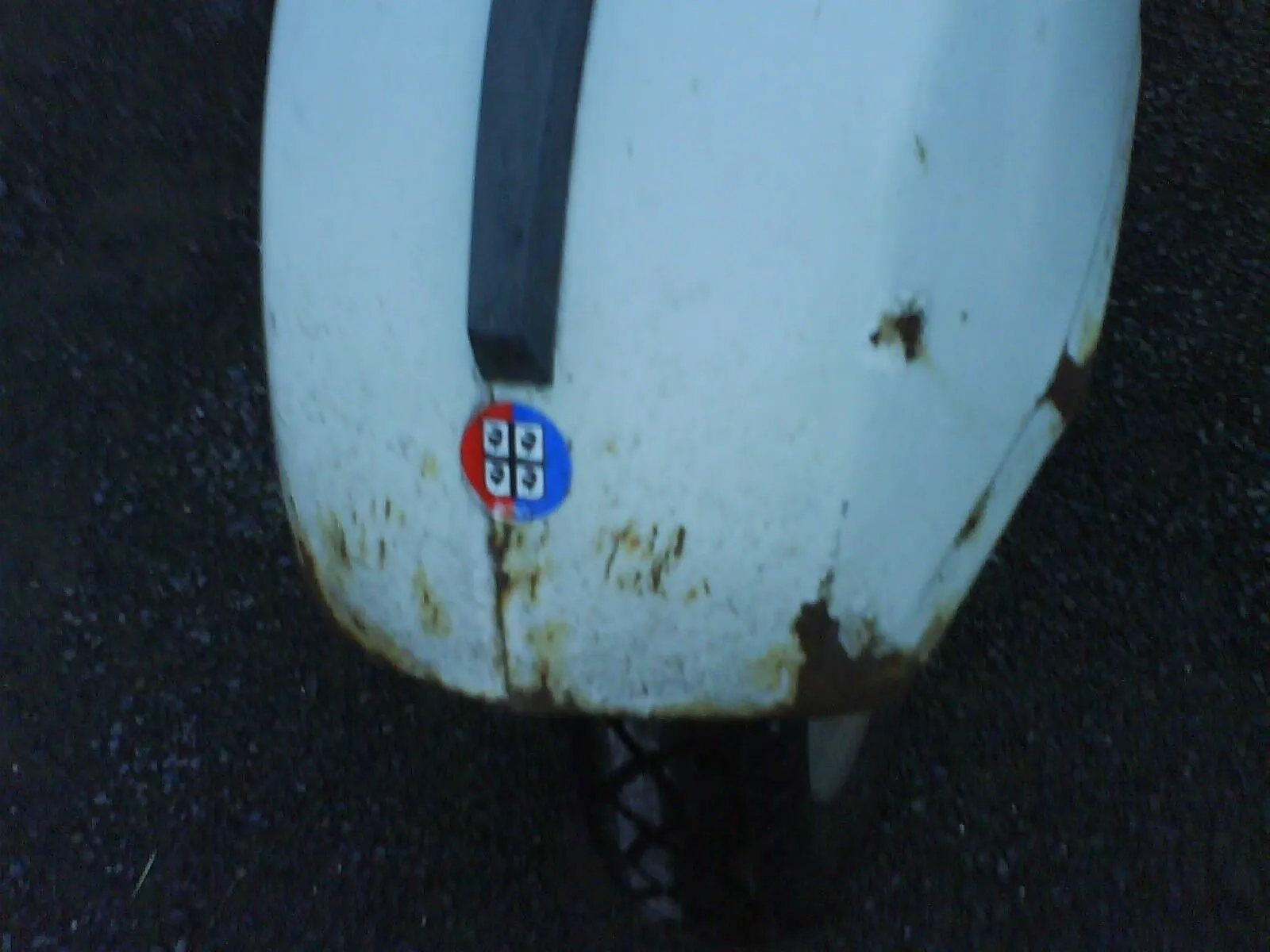

    bis jetzt geht nur das standlicht könnt ihr mir da bitte helfen? und der auspuff is glaub ich auch durch was würde den ein neuer Auspuff kosten?
    Ich bin der vierte Besitzer er hat nen 125er satz reingebaut aber noch nicht eintragen lassen hab se mal ausgefahren fährt aber strich 80 ist die
    vespa vielleicht irgendwo gedrosselt? Bekomm ich den dann eingetragen? Laufen tut sie einwandfrei! Und die Trittbretter soll ich reparien hat der vorbesitzer
    gesagt da die angerostet sind und ich so keinen TÜV bekomm stimmt das?
    freue mich auf antworten :D

  • Hi,
    zuerst mal eine Anmerkung, dass der Besitzer nen 125ccm Zylinder eingebaut hat würde ich zu 99% als falsch betrachten.
    Bei einer Px80 kann man ohne Probleme einen 135er DR Zylinder verbauen, aber keinen 125er. Dafür musst du das Gehäuse aufspindeln, eine andere Kurbelwelle verbauen etc.
    viele kaufen dementsprechend einen 135er und lassen den vom Tüv als 125er eintragen. Ist aber nicht legal und im Falle das du nur den A1 hast ein Fahren ohne Führerschein, Betriebserlaubnis und Versicherungsschutz -> Böse :D
    Ob du nun einen DR oder einen 125er hast kannst du am Zylinder selbst erkennen, der Zylinder ist ja unterteilt in Zylinder selbst und der Kopf. Wenn du auf die Kopfunterseite schaust, sollte dort bei einem 125er Zylinder ein Piaggiozeichen und 125 stehn.
    Bevor du zum Tüv fährst solltest du die Kleine mal ordentlich putzen, eine saubere Vespa ist der halbe Tüv :D
    Die Kopfabdeckung ist von unten mit 4 Schrauben fest, 2 links und 2 rechts. Wenn du die rausdrehst kannst du die Kopfabdeckung ein Stück anheben, dann klemmt es wieder. Das ist dann die Tachowelle. Nun mit den Fingern unter den Schlitz ziwschen Abdeckung und Lenker unter den Tacho und die Tachowelle an der breiten Stelle zusammendrücken, dann springen die Clipse raus und die Abdeckung kann entfernt werden.
    wo kommst du denn her? Eventuell kann dir einer ein bisschen helfen die Kleine aufzubessern.

  • Es kommt auf den Tüv an, einige kennen sich gut aus und machen das dementsprechend nicht, andere erkennen es nicht und tragen es ein.
    ALLERDINGS ist es immer noch illegal, ich würde lieber wieder nen 80erZylinder draufsetzen und so lassen.
    Gerade mit deinen 17 Jahren wirst du oft kontrolliert (bekommst ja das kleine Nummernschild). Eine Drossel musst du auch drin haben, da du nicht über 80 km/h fahren darfst. Somit musst du eine Drossel nachrüsten damit die nur bei 80 km/h bleibt und hoffen das die den 135er nicht bemerken.
    Da ist es einfacher die Kiste als 80er angemeldet zu lassen und dann weiterhin illegal den 135er zu fahren. Ob die nun als 125ccm oder 80ccm angemeldet ist, frisiert ist sie in beiden Fällen.
