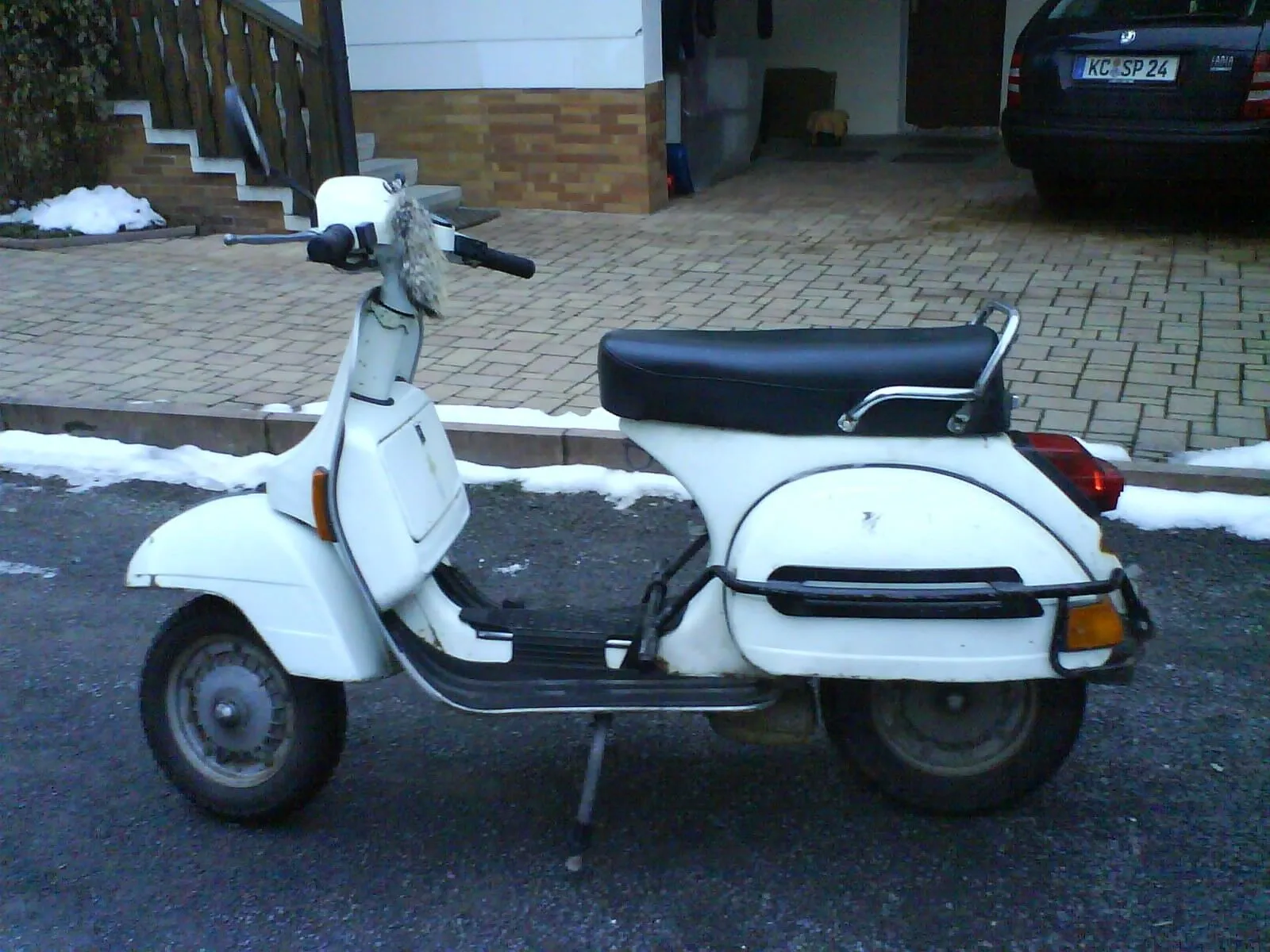

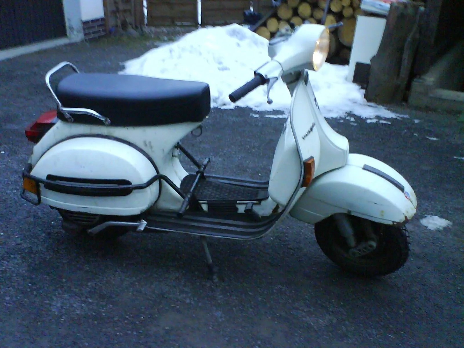

    Hallo Leute ich bin neu hier und auch mit vespa kenn ich mich nicht so gut aus!
    Hab mir jetzt ne günstige px80 gekauft hab 400€ bezahlt meint ihr der preis war in ordnung
    tüv hat sie seit 4 jahren nicht mehr gehabt so jetzt meine frage der vorbesitzer meinte ich

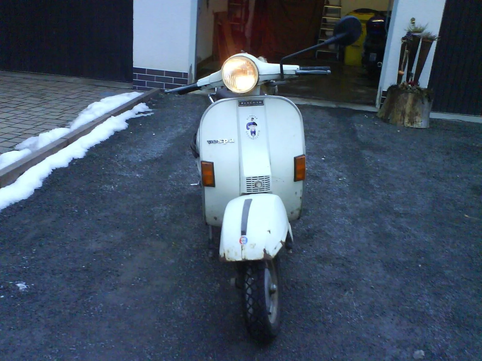

    muss damit ich Tüv bekomme nur ne neue batterie rein tun und das licht vorne richtig anschließen
    er hat nämlich vorne ein neues Licht eingebaut konnte es aber nicht mehr anschließen ich hab es jetzt auch probiert
    aber 1tens hab ich die obere verkleidung nicht ganz herunter bekommen naja dann habs ich halt mal mit halb dran hängender verkleidung probiert
    bis jetzt geht nur das standlicht könnt ihr mir da bitte helfen? und der auspuff is glaub ich auch durch was würde den ein neuer Auspuff kosten?
    Ich bin der vierte Besitzer er hat nen 125er satz reingebaut aber noch nicht eintragen lassen hab se mal ausgefahren fährt aber strich 80 ist die

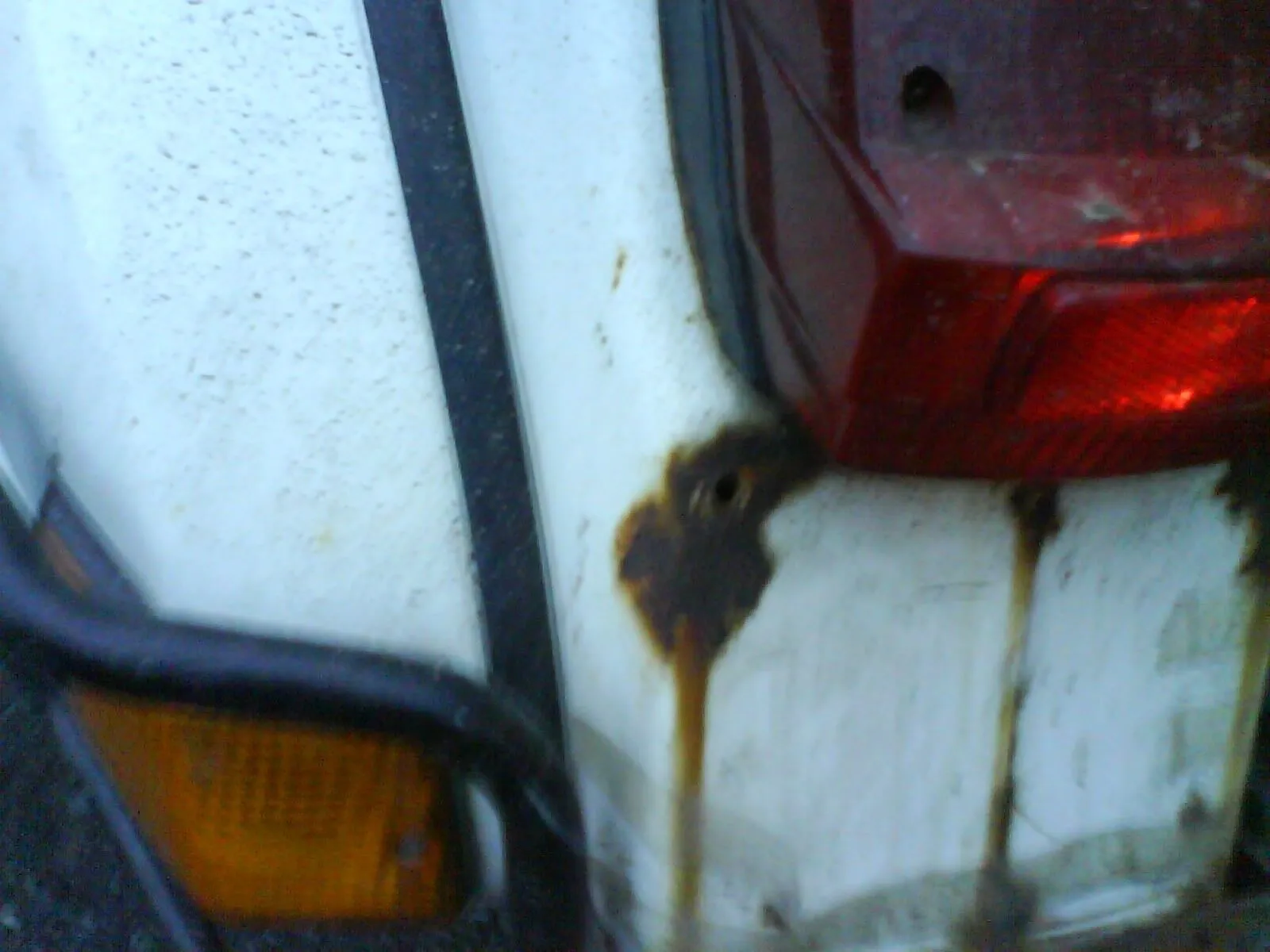

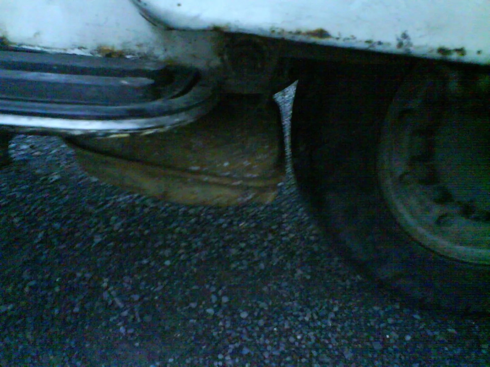

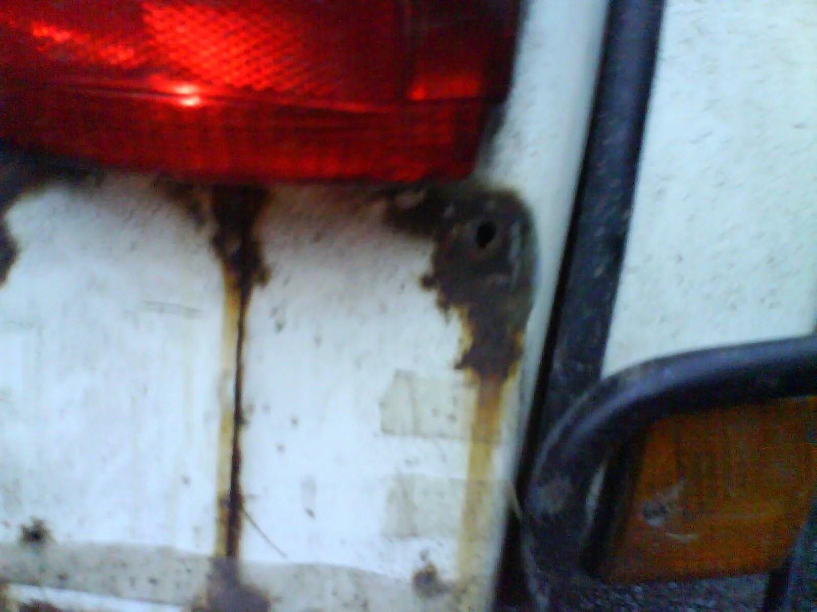

    vespa vielleicht irgendwo gedrosselt? Bekomm ich den dann eingetragen? Laufen tut sie einwandfrei! Und die Trittbretter soll ich reparien hat der vorbesitzer
    gesagt da die angerostet sind und ich so keinen TÜV bekomm stimmt das?
    freue mich auf antworten :D
