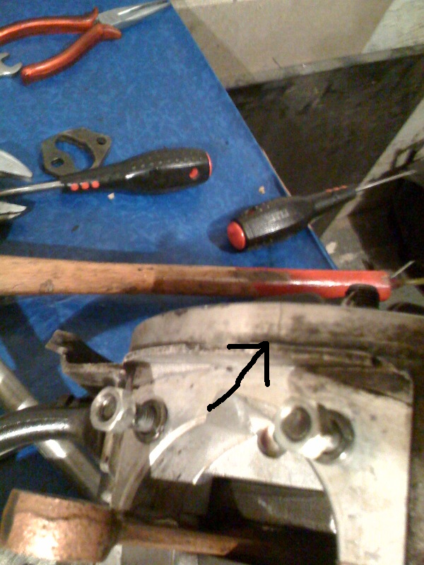

    Hallo, also hab das problem gefunden, da wo das polrad läuft war ne beule, hab es ein wenig rausgehauhen, und jetzt hab ich nen riss drinn. denk aber der wird nicht so tragisch sein oder?

    Beule im Aluguß ???
    mach mal ein SCHARFES Foto, so sieht man ja gar nix

    Kann aber nicht sein, dass es daran lag, wenn bei gezogener Kupplung kein Schleifgeräusch zu hören war...

    hab heute mal nen testlauf gestartet, motor läuft. War auch in ner Fachwerkstatt und hab mal gefrgt wegen dem riß den ich habe. der mechaniker meinte das es nicht so tragisch ist. Jetzt muss nur noch mein neuer Schaltdraht kommen damit ich das Getriebe Checken kann
