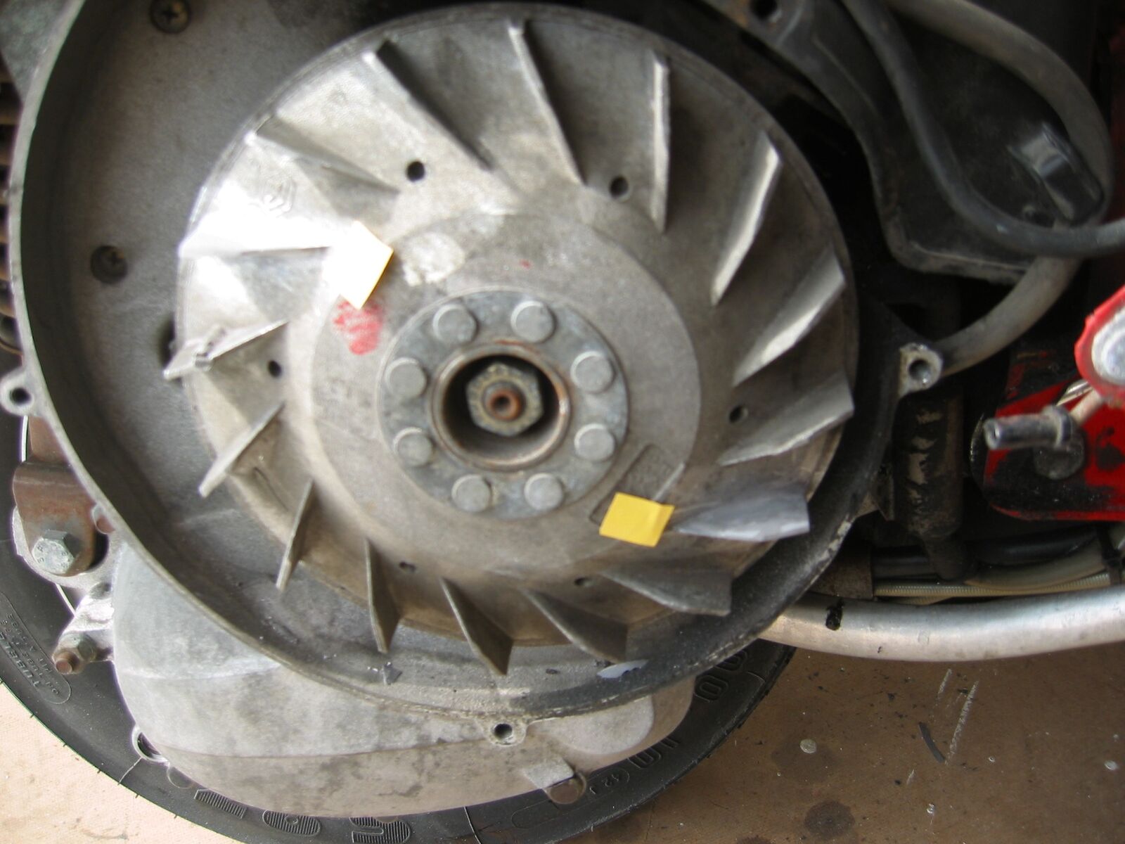

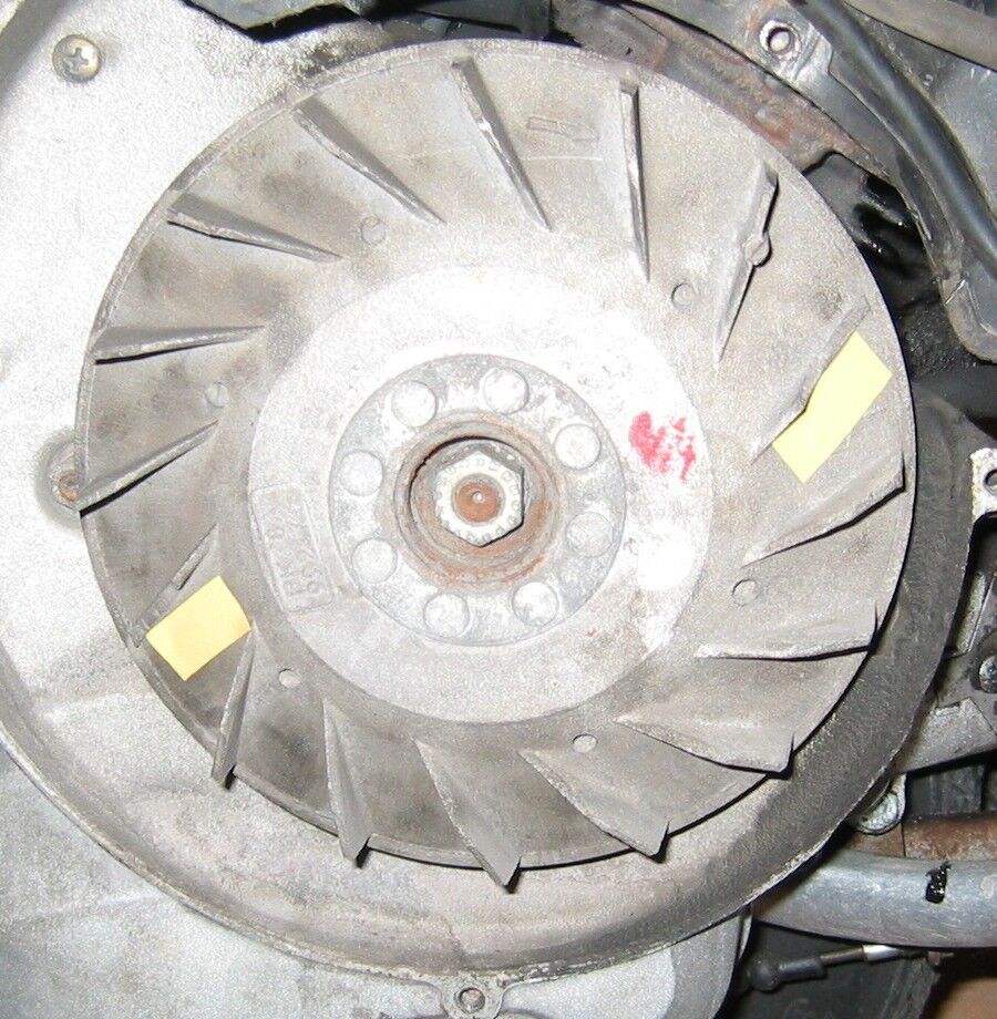

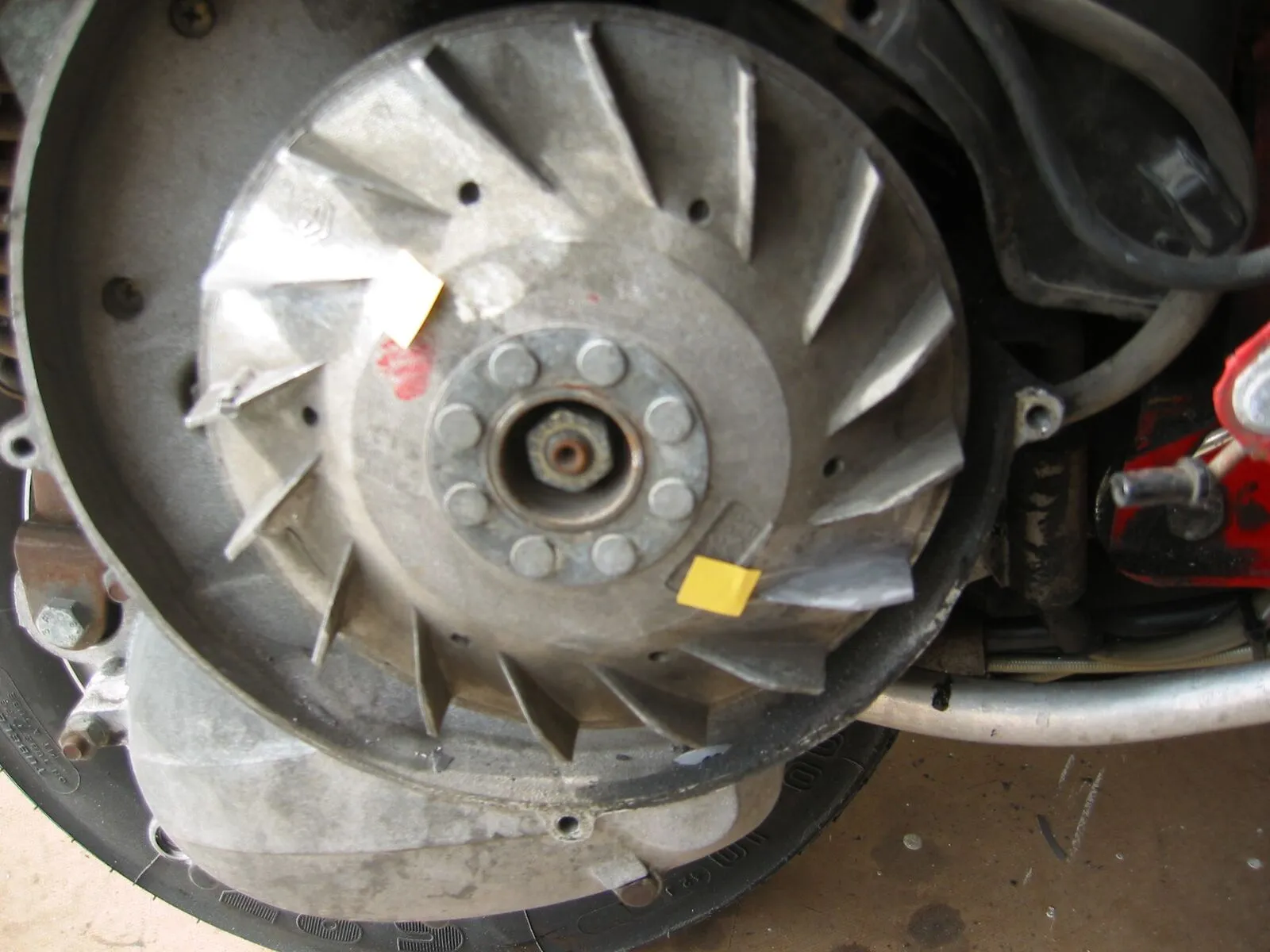

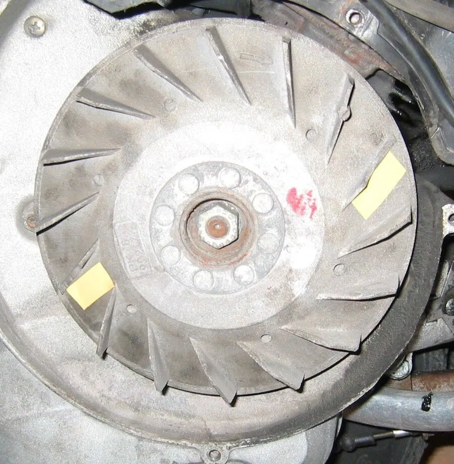

    • March 22, 2007 at 19:10
    ich habe mal ein Foto gemacht, damit man sich besser vorstellen kann wie die Lage ist. Ich hoffe das es noch reparabel ist oder wenigstens noch kurzzeitig einsetzbar.

    • March 22, 2007 at 19:31
    meiner meinung nach erzeugen die abgebrochenen stellen keine unwucht da auf jeder hälfte genau 7 lüfterflügel sind und dann erst das abgebrochene kommt. sprich mit kaltmetall sollten man das ganze reparieren können um die Originalkühlung wieder herzustellen. Wenns dir aber zu kritisch ist und vor allem zu aufwendig mit Kaltmetall zu arbeiten... Lüfterräder für PKs gibt bei der Bucht, und sollten auch nicht sooo teure sein.

    • March 22, 2007 at 20:40
    Wenn du die zwei Flügel noch hast mit Kaltmetall ankleben und schleifen und gut. Auf die Kühlleistung hat es keinen Einfluß wenn die zwei Flügel fehlen auf das unwucht sein ein wenig. Nicht immer gleich neue Teile kaufen die alten kann man auch versuchen zu reparieren.

    Ich persöhnlich glaube aber nicht, das die fehlenden Flügel da so eine Unwucht reinbringen, daß das Lager direkt beschädigt wird. Vielleicht verkürzt sich durch das sich schwellend ändernde Moment die Lebensdauer etwas, aber bis jetzt war alles, was ich an der Vespa gesehen habe eher über- als unterdimensioniert. Und den Kurbelwellenstumpf wird das, wenn der nicht schon vorgeschädigt ist, auf keinen Fall abscheren!
    Ooops, habe gerade das Bild gesehen, das kann man meiner Meinung nach so lassen. Ist ja ziemlich symmetrisch.

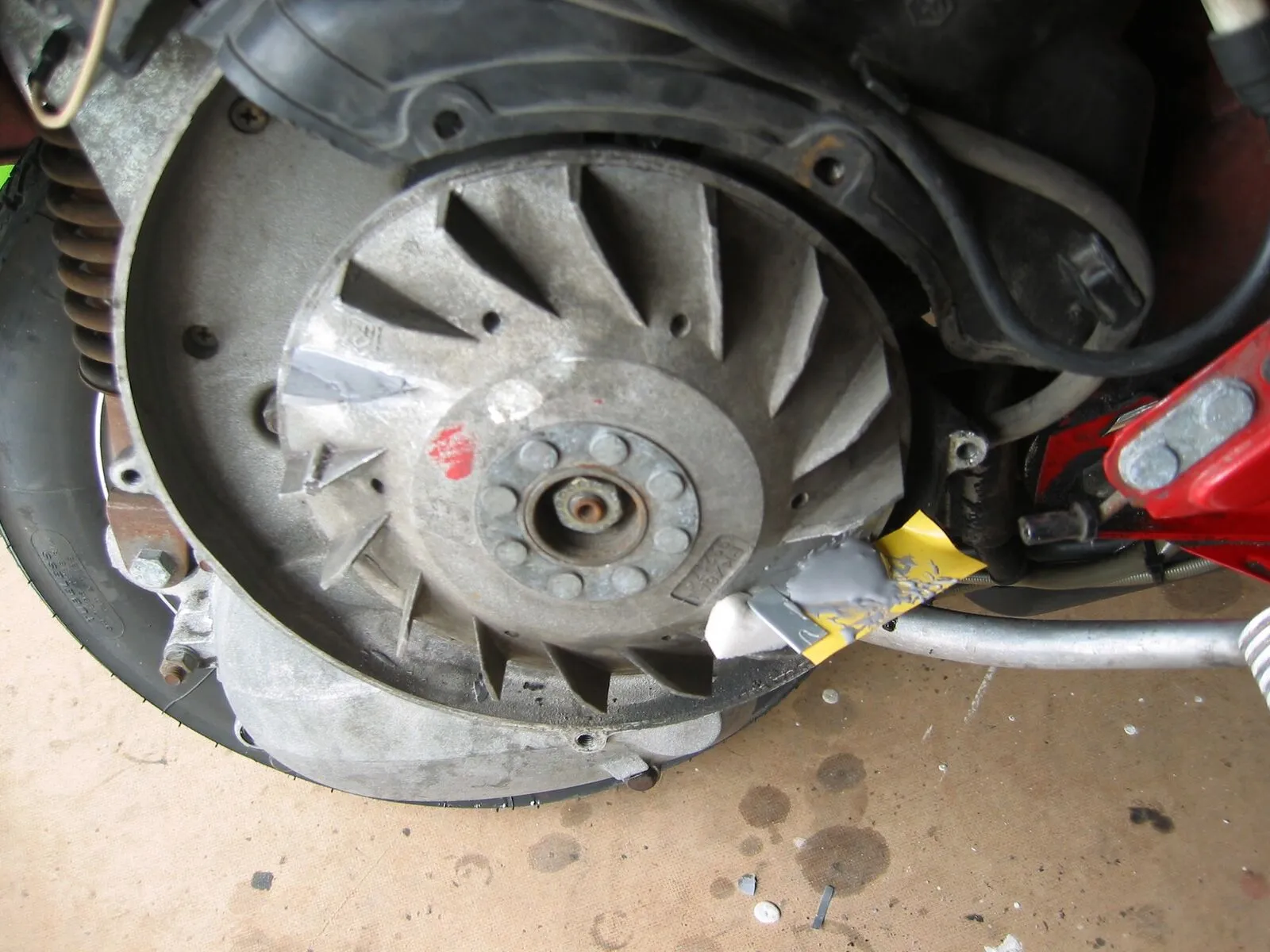

    • March 24, 2007 at 14:21
    so bin heute in ATU gefahren und habe mir Flüssigmetall geholt. Ist ne sehr zähe Masse wenn mans gemixt hat. Läßt sich aber gut verarbeiten und bearbeiten.
    laß es noch 24 Std aushärten und dann schau ma mal obs hebt.
