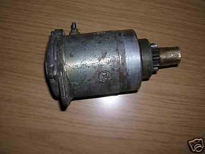

    ist das so einer?
    ist das der richtige polrad abzieher für ne automatik oder gibt es da keine unterschiede?wweis jemand was der bei piaggio kostet?

    für das Anlasserloch zu schliessen, wirst du selber was basteln müssen.Aber manche wären froh , einen E-Anlasser zuhaben.
    DerAbzieher denn du gezeigt hast , ist nicht für die Automatik, du brauchst denn (bekommt man auch bei SIP)
    ist von PK-Automatik.
    Der Anlasser auf deinen Bild ist der richtige

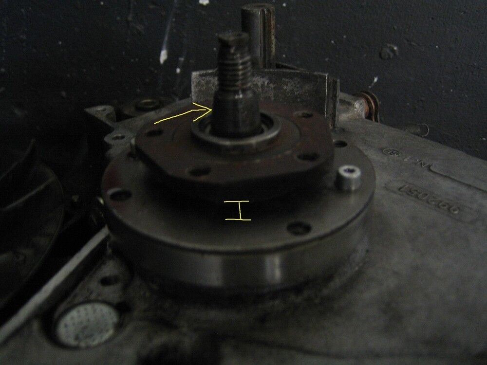

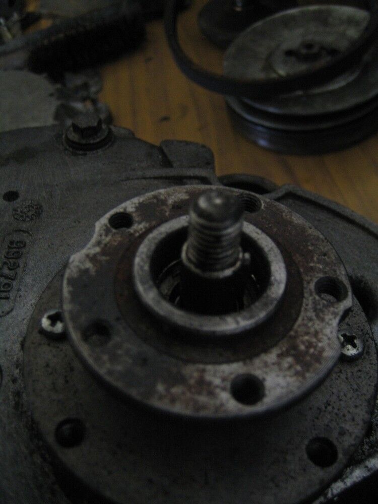

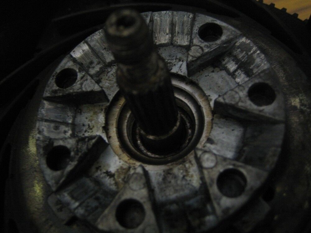

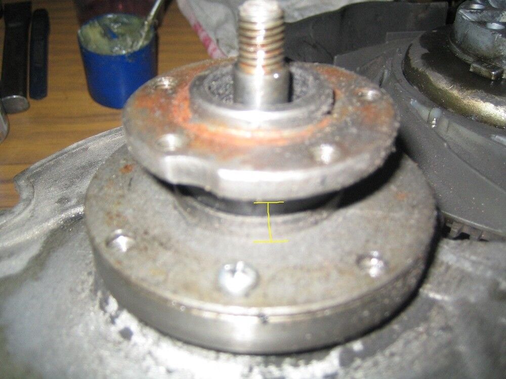

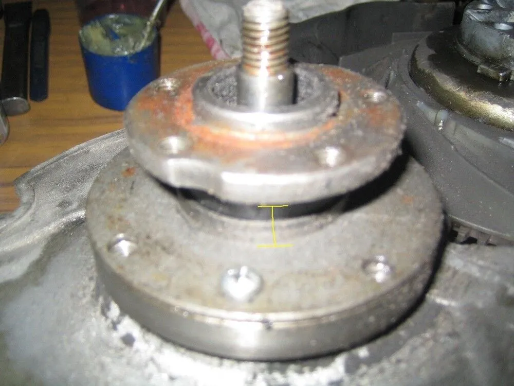

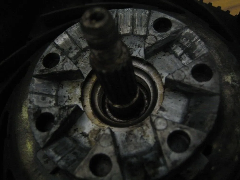

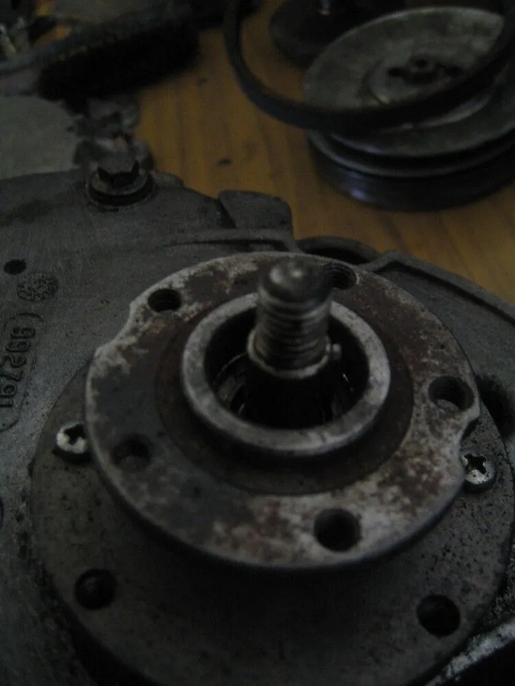

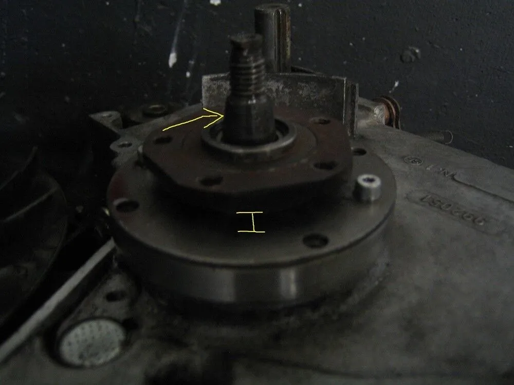

    so hab ma Bilder gemacht (hoffe man kann was erkennen)...
    also das ist nicht die Kurbelwelle!!! sondern die getriebewelle...
    habs mal gekennzeichnet...mit gelb...
    und auch das Fliehkraftrollenlager sieht mir ganz danach aus als bräuchte ich ein neues?!!!
    mir gehts ja eigentlich darum ob man die welle einfach so tauschen kann? oder ob ich den rest der zahnräder auch tauschen muss!?
    weil auch die höhe ist unterschiedlich...siehe foto
    mit keil- hoher aberstand
    mit konus- kleiner abstand
    dank euch
