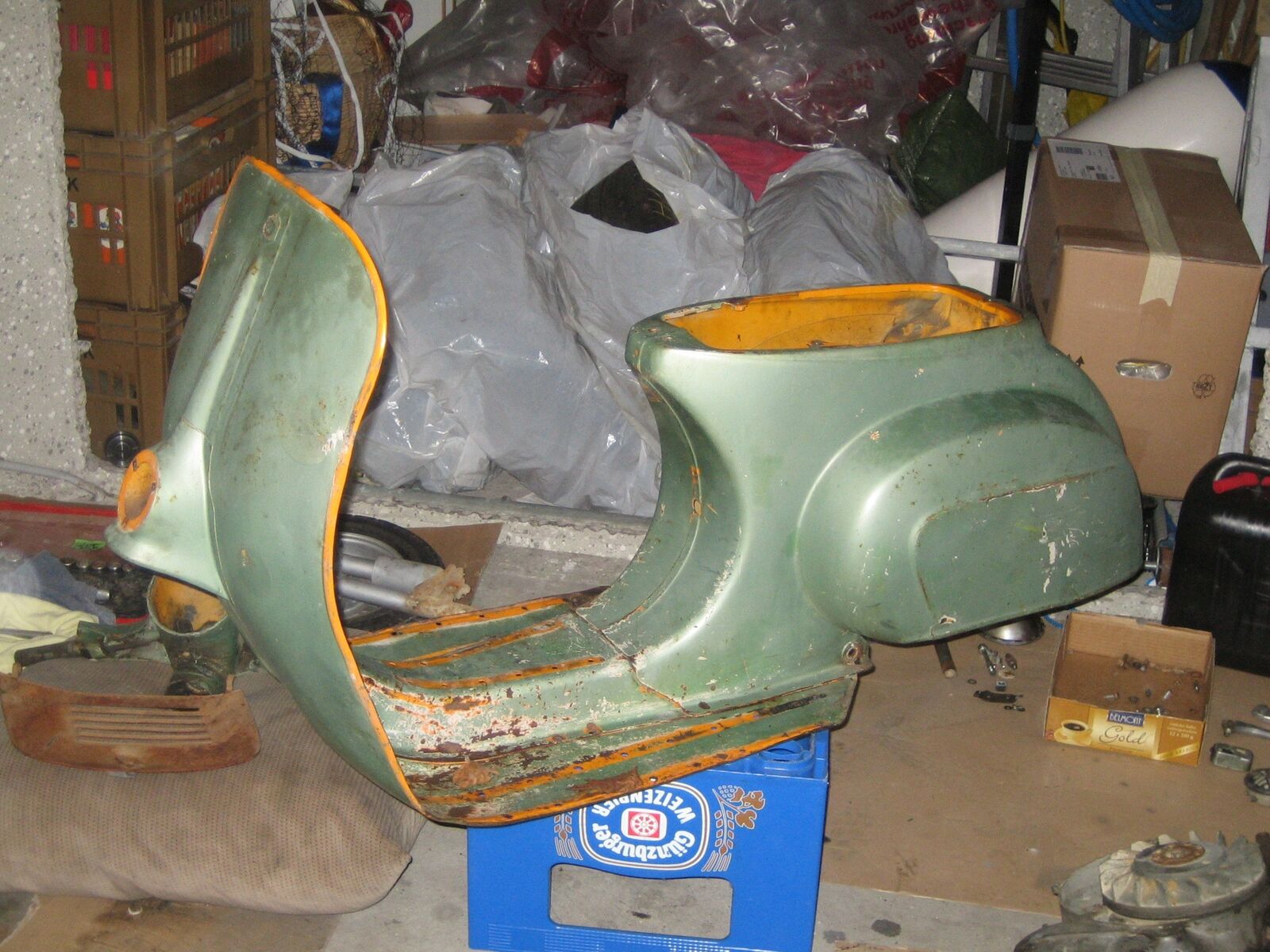

    3.2.2009: Das Projekt beginnt. Kauf der V50 R von 1973.
    4.2.-9.2.2009: Die Neu- und Ersatzteile werden zusammengestellt und bestellt.

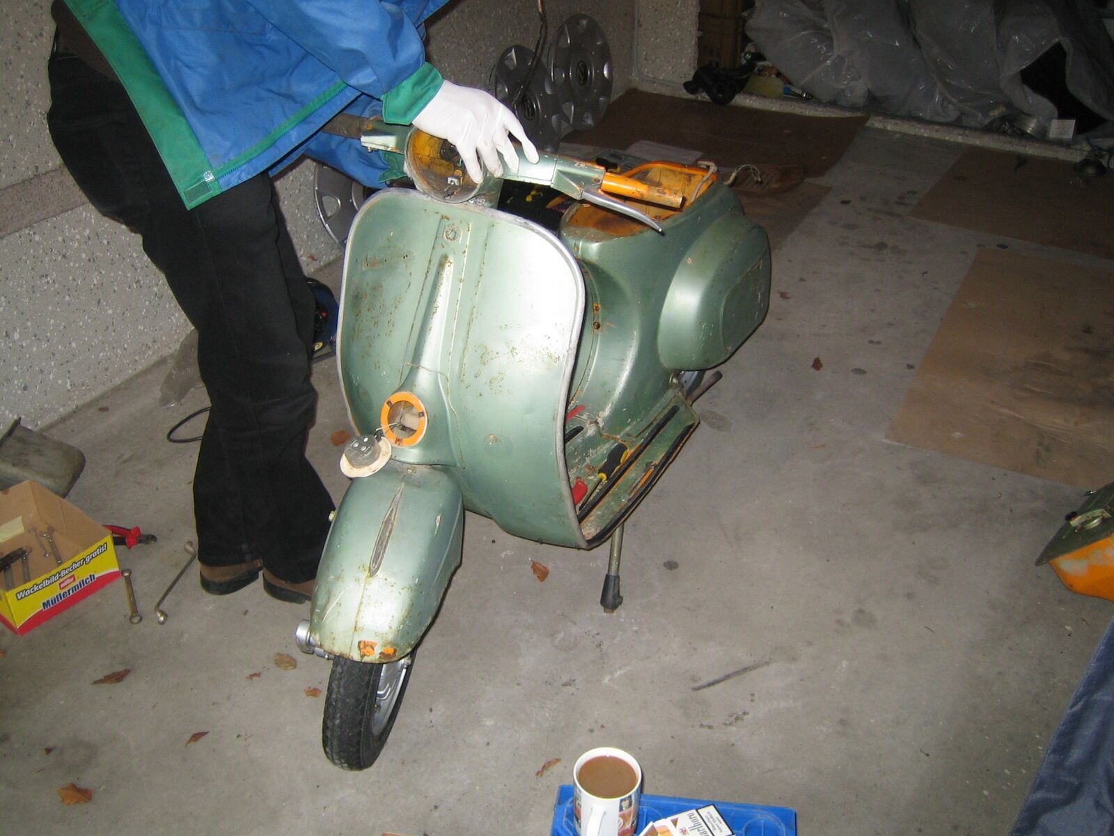

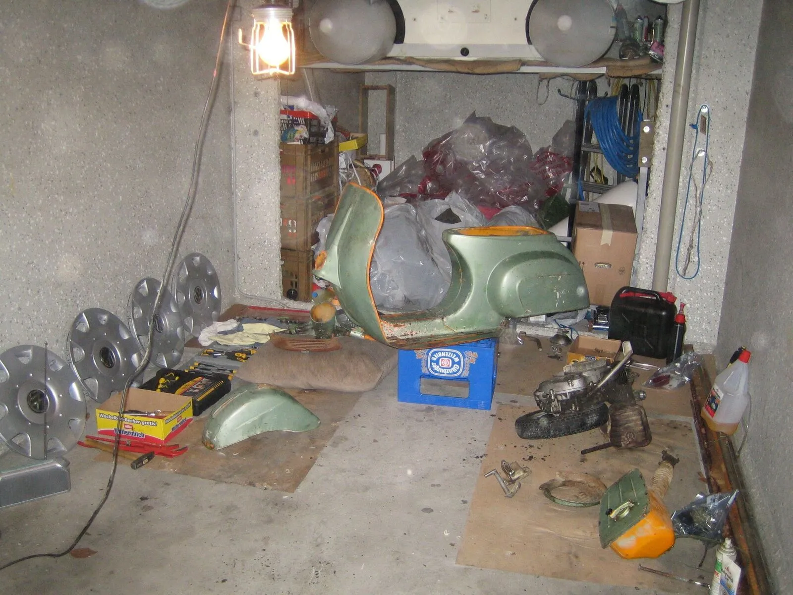

    10.2.2009: Mein erstes Mal: die Vespa wird zerlegt...
    ...soviel für heute! Morgen wird geputzt!! 2-)

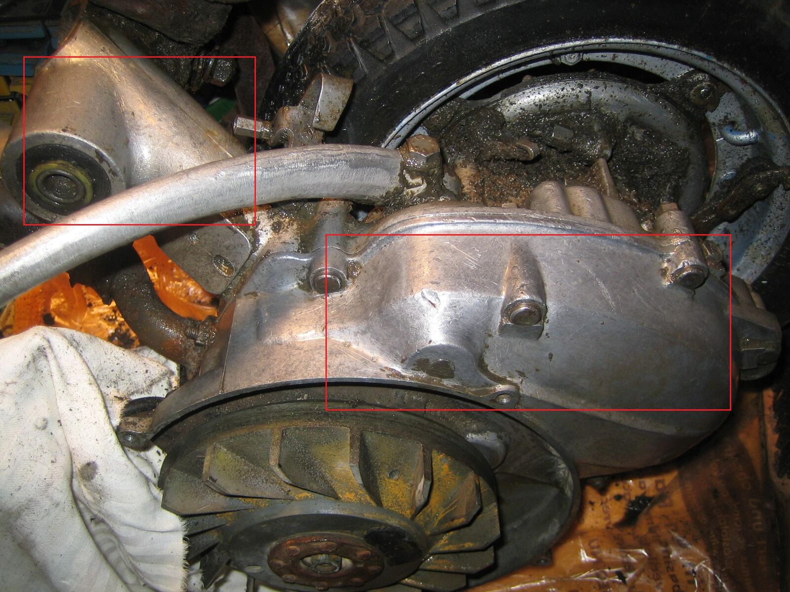

  • Wird's auch so klappen?
    PS: Alter... der Dreck an dem Motor... ich würd sagen, man kann getrost von einer Scheissarbeit reden :)...

  • Ist die Reinigung in den markierten Bereichen gründlich genug, um den Kaltreiniger zu verwenden oder muss es sauberer sein?
    Was muss ich vor dem Verwenden des Kaltreinigers beachten? Darf noch Dreck dran sein? Muss ich was abkleben (bitte immer gleich beschreiben, wo das Ding dann sitzt, ich kenne viele Fachausdrücke für die Teile noch nicht!)?

    Ich werde sie heute gründlich säubern (nachdem ich den Motor gestern von Hand von ca. 1 kg Dreck befreit habe). Das heisst: Rahmen, Lenker, Motor kaltreinigen und heiss abdampfen. Danach kommt sie zum Glasperlenstrahlen und wird Mitte nächster Woche dem Spengler übergeben.
