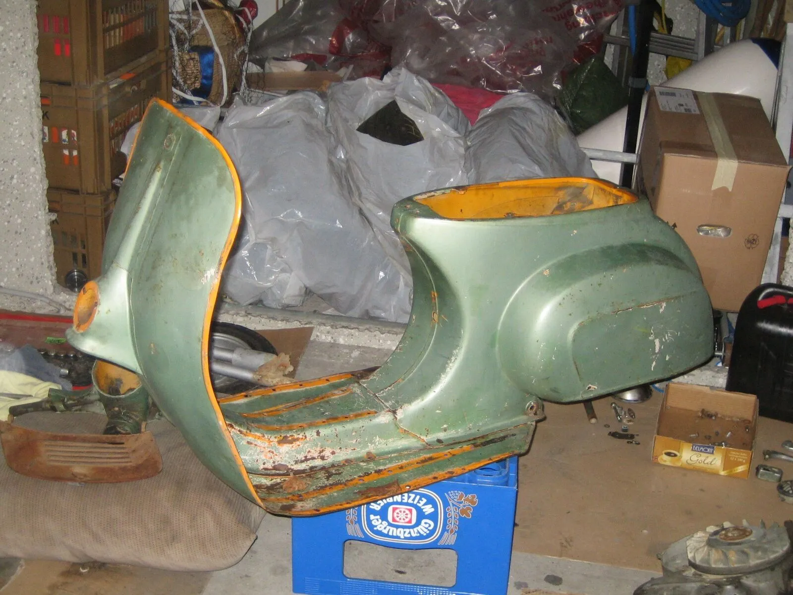

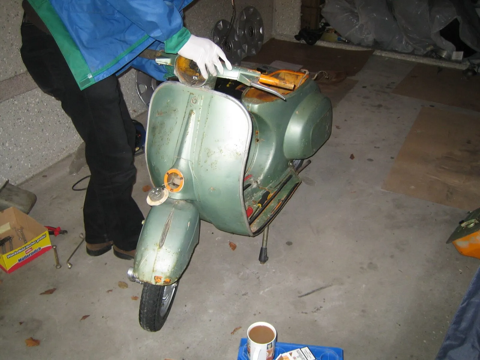

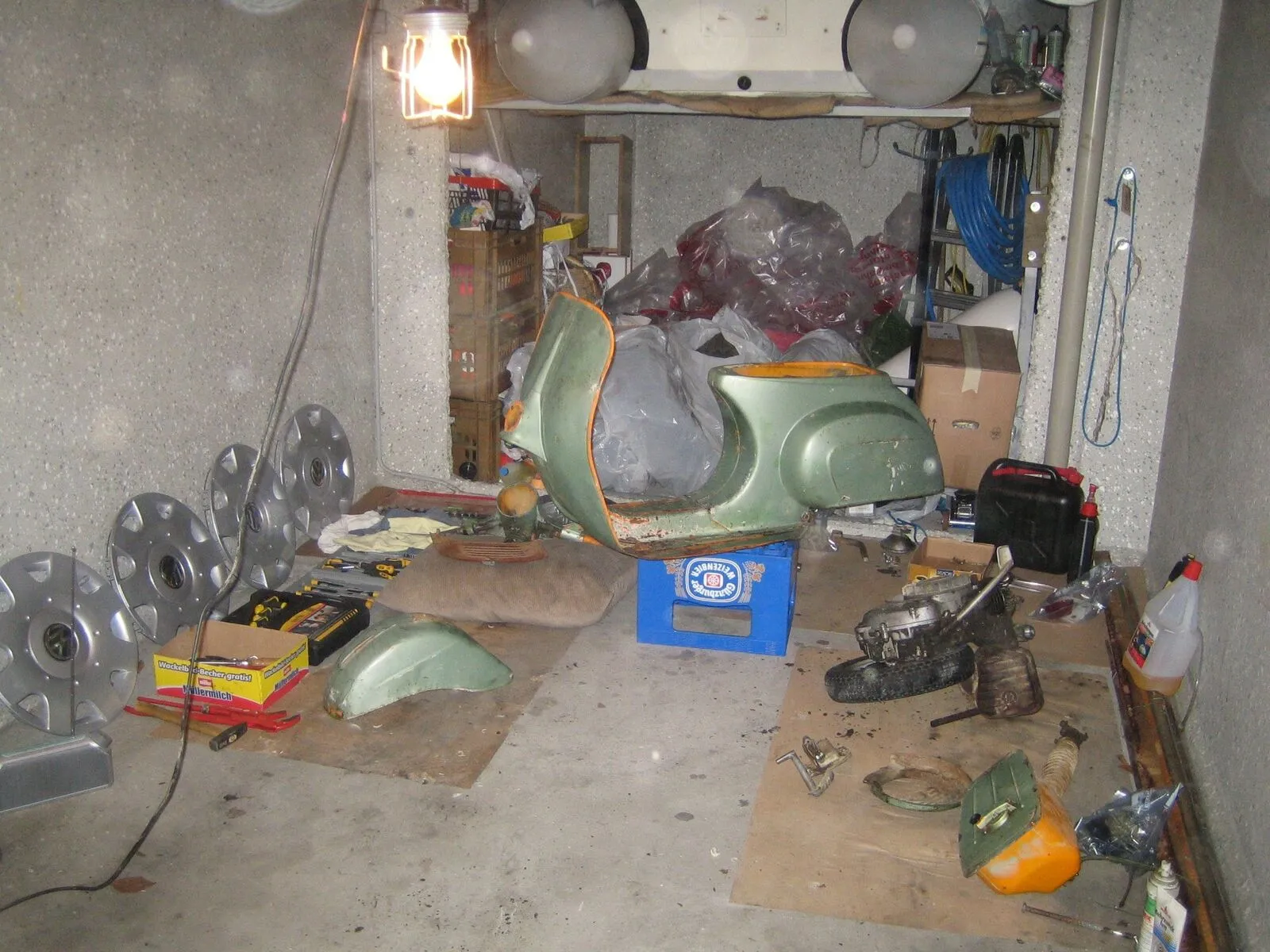

    Hallo Leute!
    In diesem Thread werde ich die Restauration meiner Vespa dokumentieren.
    Für mich ist diese Vollrestauration eine Premiere, daher bin ich über alle Kommentare, Tipps und Fragen froh!
    Ich fange einfach mal an und lasse die Bilder sprechen! Viel Spaß!
    3.2.2009: Das Projekt beginnt. Kauf der V50 R von 1973.
    4.2.-9.2.2009: Die Neu- und Ersatzteile werden zusammengestellt und bestellt.
    10.2.2009: Mein erstes Mal: die Vespa wird zerlegt...
    ...soviel für heute! Morgen wird geputzt!! 2-)
    Grüße, Andi

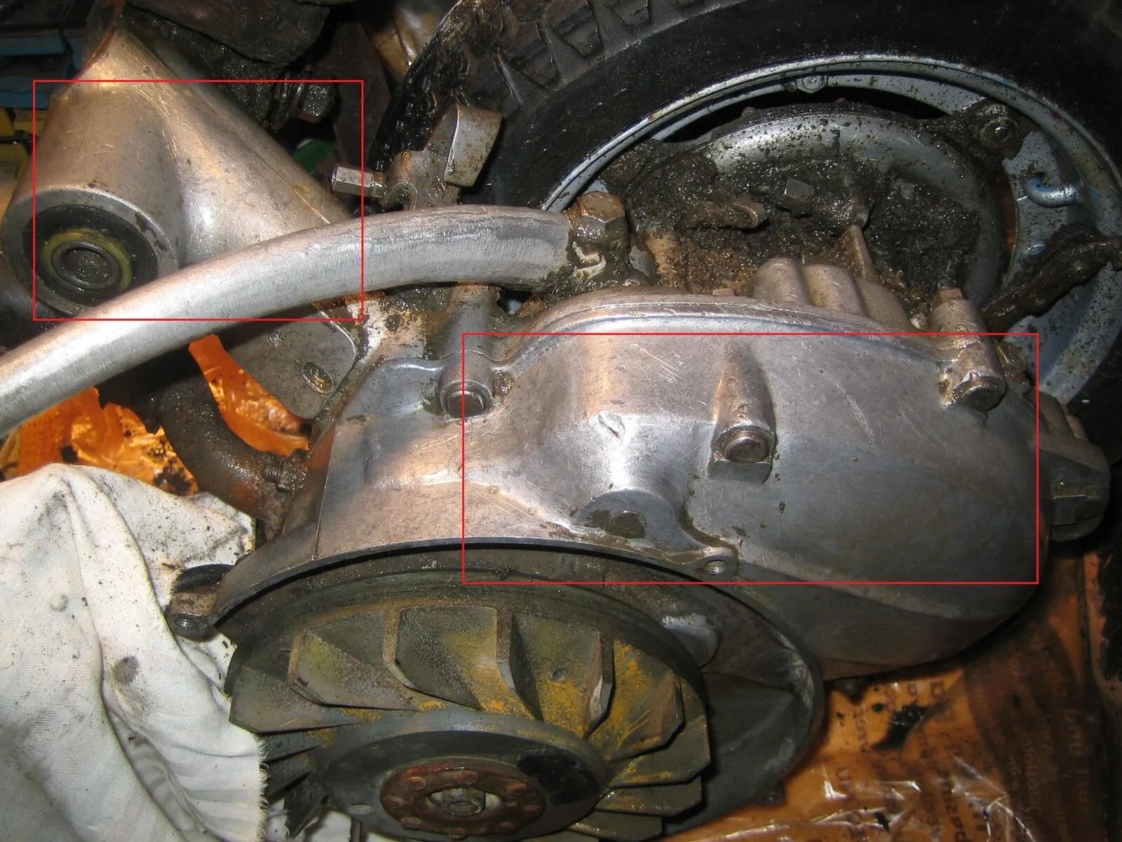

    • February 11, 2009 at 10:06
    Ist die Reinigung in den markierten Bereichen gründlich genug, um den Kaltreiniger zu verwenden oder muss es sauberer sein?
    Was muss ich vor dem Verwenden des Kaltreinigers beachten? Darf noch Dreck dran sein? Muss ich was abkleben (bitte immer gleich beschreiben, wo das Ding dann sitzt, ich kenne viele Fachausdrücke für die Teile noch nicht!)?

    Der Motor bleibt komplett original! Er wurde überholt, obwohl da ausser Simmerringen usw. nicht viel nötig war. Ich steh nicht auf getunte Vespamotoren - 10 km/h mehr und dafür illegal und auf Kosten der Lebensdauer des Motors machen für mich keinen Sinn. Wenn ich heizen will, nehm' ich mein neues Auto 2-) ...des fliegt fast. :pump: Das soll jetzt nicht heissen, dass ich Tuner scheisse find oder so! Höchsten Respekt davor, aber ich will die Vespa eben so fahren, wie sie eben fahren soll.
    Farbe: Pulverbeschichtung Cremeweiß hochglanz 8). In Sachen Chrom/Anbauteile kommen ausser Weisswandreifen und nem neuen Kantenschutz (nicht das dicke Schlitzrohr) nur noch schöne Schriftzüge hin. Trittleisten sind auch Metall. Schee wird's!!!
    Ich werde sie heute gründlich säubern (nachdem ich den Motor gestern von Hand von ca. 1 kg Dreck befreit habe). Das heisst: Rahmen, Lenker, Motor kaltreinigen und heiss abdampfen. Danach kommt sie zum Glasperlenstrahlen und wird Mitte nächster Woche dem Spengler übergeben.
