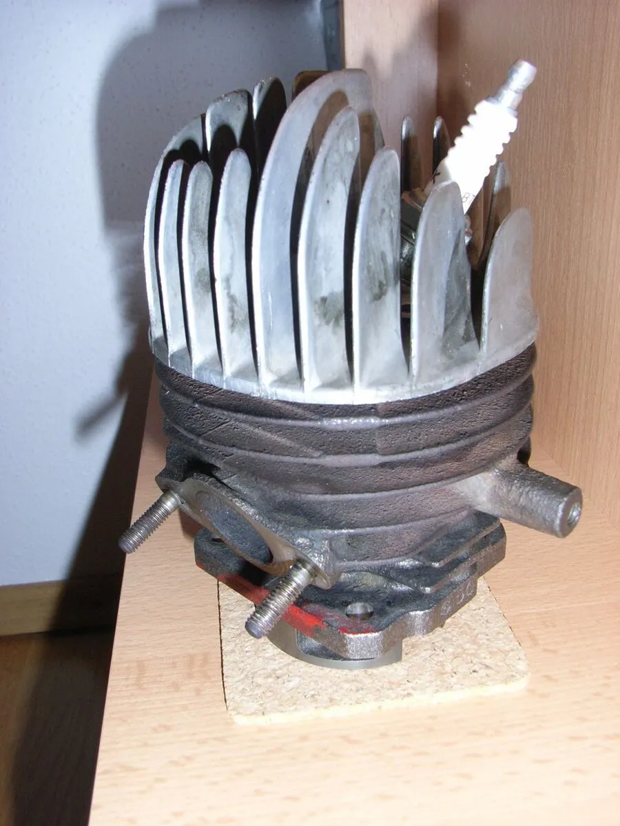

    Der Zylinderkopf dürfte meiner Meinung nach irgendso`n Aluguß sein. Alu rostet nicht. Den Zylinder hatte ich bei mir mit einer Messingbürste vorsichtig abgebürstet. Hab mal ein Foto, war auch total ölig und verrostet.
    Ist jetzt ein Briefbeschwerer, bzw. mein Ersatzzylinder. Ich finde der ist doch ganz sauber oder?
