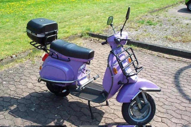

    Also ganz erlich, weiß ich nicht was das ist, aber mit der Elektrik würde ich auch bermuten, das irgendwas durchgeschmort ist, was du vll falsch zusammen gebaut hast. Aber kannst du bitte mal ein paar Bilder von deinem Roller posten, also wo er komplett drauf is, würde ihn gerne mal sehn =)
    MFG VespaLusso

    • April 1, 2007 at 09:14
    Hier ein Foto.
    Gruß, Ralf

    Die Sturbügel, die Du hasst, die gehn nach hinten ein bischen runter, ist das wirklich so? Sind das die: 25068000 ?
    MFG VespaLusso

    Die Sturubügel sind wirklich so, ich hab sie gebraucht bei ebay ersteigert, BestelllNr. ???
    Sie ist letztes Jahr bei einem Gewitter mit Sturm mal umgekippt, kein kratzer, keine Beule. Sie haben also ihren Dienst erwiesen.
    Gruß, Ralf
