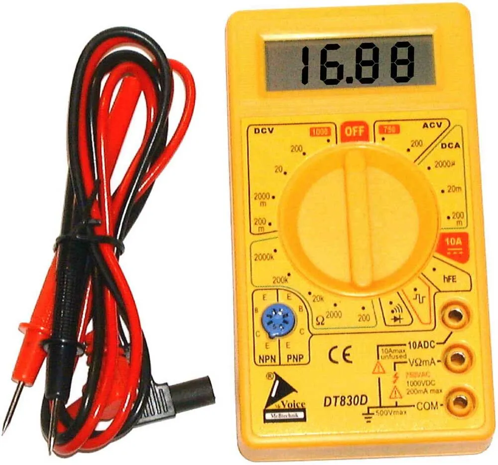

    Das Multimeter stellst du auf Durchgang prüfen.
    hier noch ne kleine Hilfestellung:
    ESC # 582

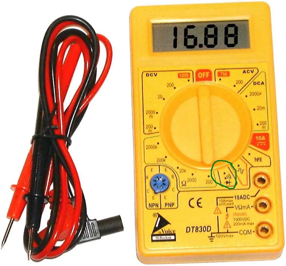

    welches ist den die Einstellung für Durchgang prüfen?
    Und dann unten am Stecker bei den nebeneinander liegenden Verbindungen messen?

    habs mal makiert...

  • Vespa_PK50S
    3,043
    519
    Stadt Osnabrück
    VW Golf IV
    • February 22, 2009 at 11:52
    • #32
    danke das hat mir sehr geholfen. klatschen-)
    Ich probiere es sofot aus.
    Danke jubel
    Christian
