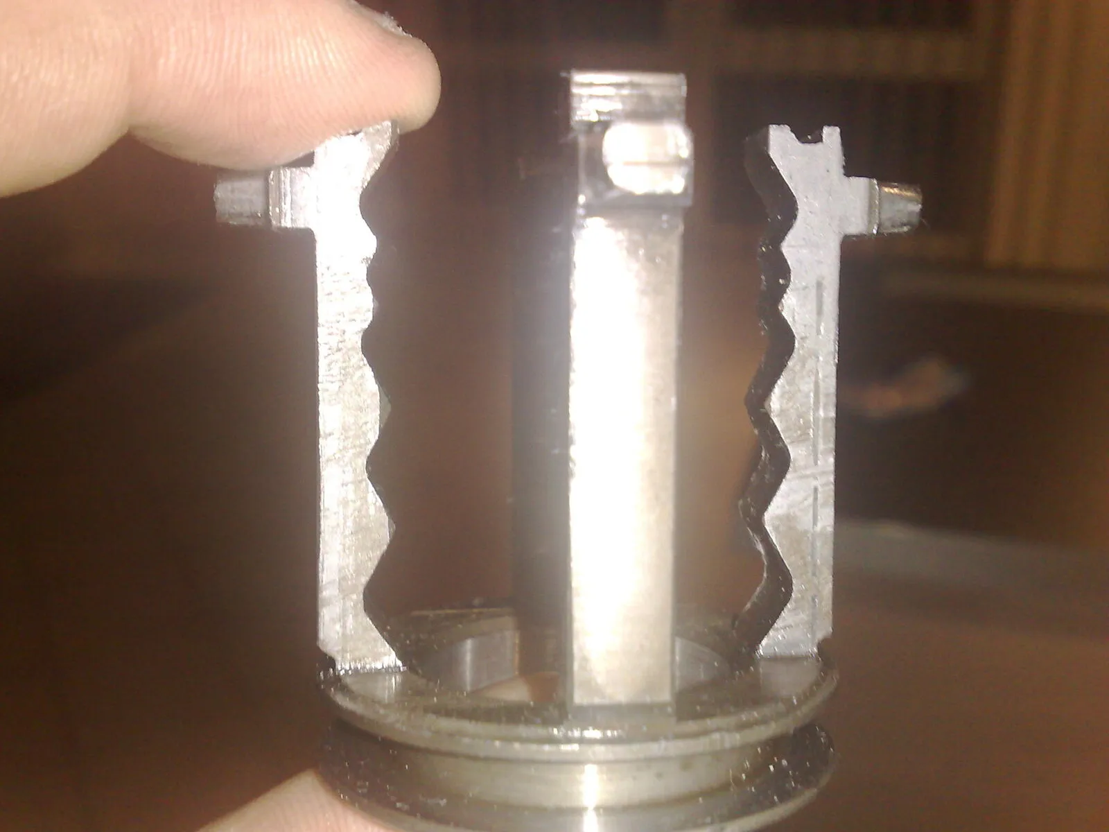

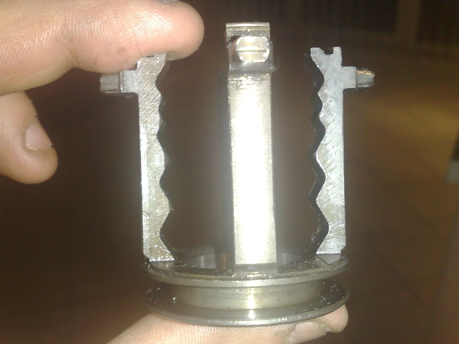

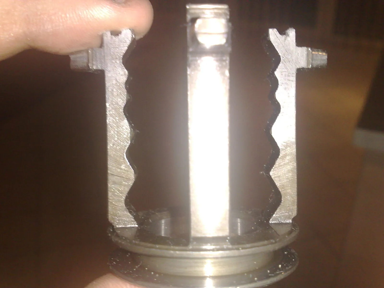

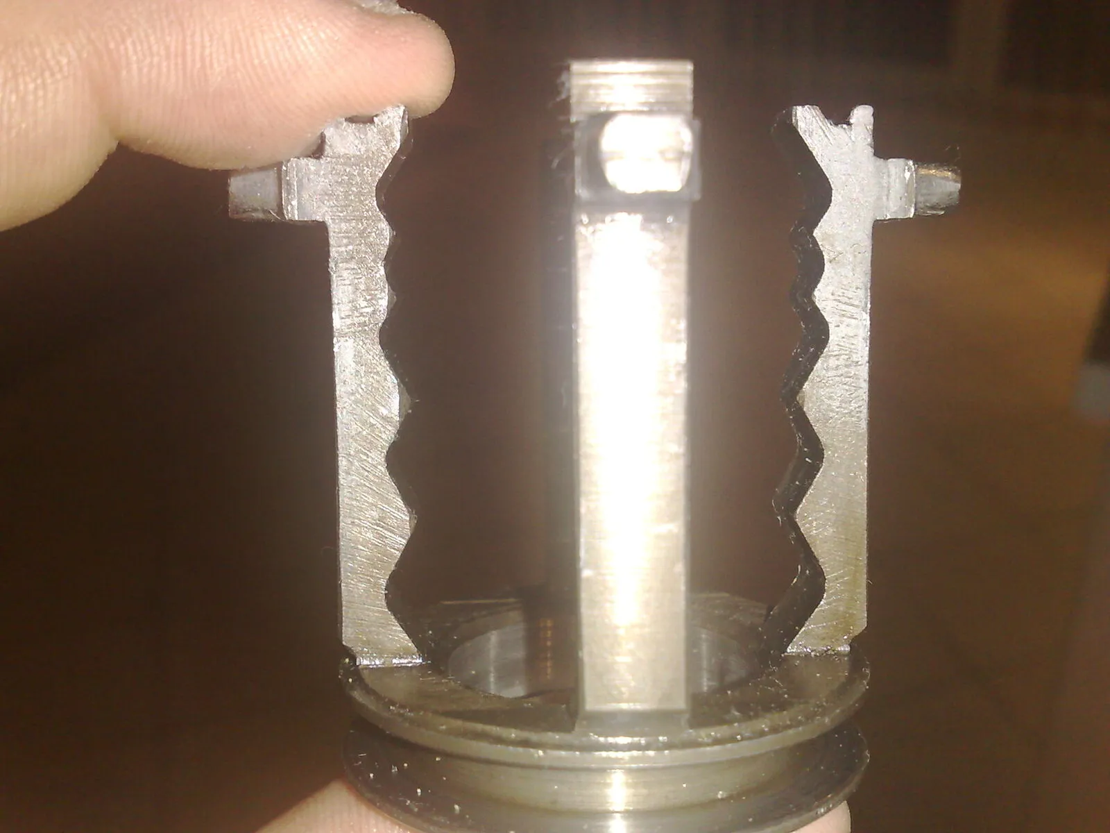

    hatte im sommer folgendes problem.
    bin gefahren.
    plötzlich als ob ich die kupplung schnalzen lassen würde ein ruck
    dann lief sie wieder ganz normal weiter.
    kann dass von der schaltklaue kommen?
    wenn ja is die schaltklaue hinüber?

    Die Teile, die iun die Zahnräder greifen sehen relativ fertig aus.
    Mach neu, wenn eh offen.

    Jo sieht nimmer ganz frisch aus, mach ne neue rein.
    Dein Problem klingt mir aber mehr nach rutschender Kupplung, wenn der Gang rausspringt, bleibt der auch meistens draußen.

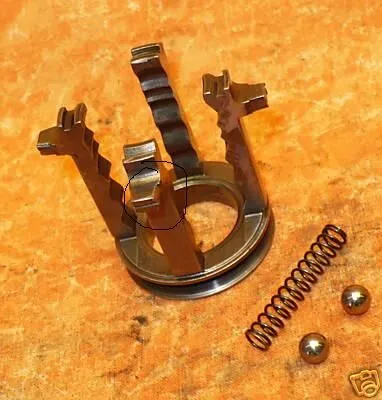

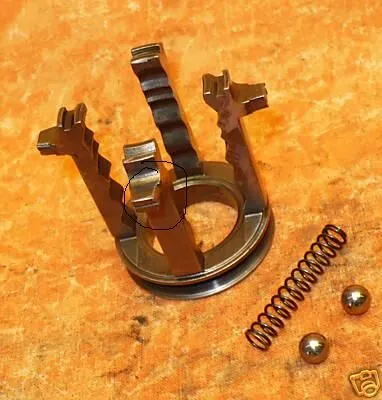

    Die schaltklaue solltest Du ersetzen , Zur info es gibt zwei verschiedene versionen rund und eckig (in der Bauform) hinzu gibt es noch welche die besonders gehärtet sind . Die sind allerdings Preislich höher angesiedelt .
    hier siehste worauf du achten mußt :
    hoffe konnte helfen...
