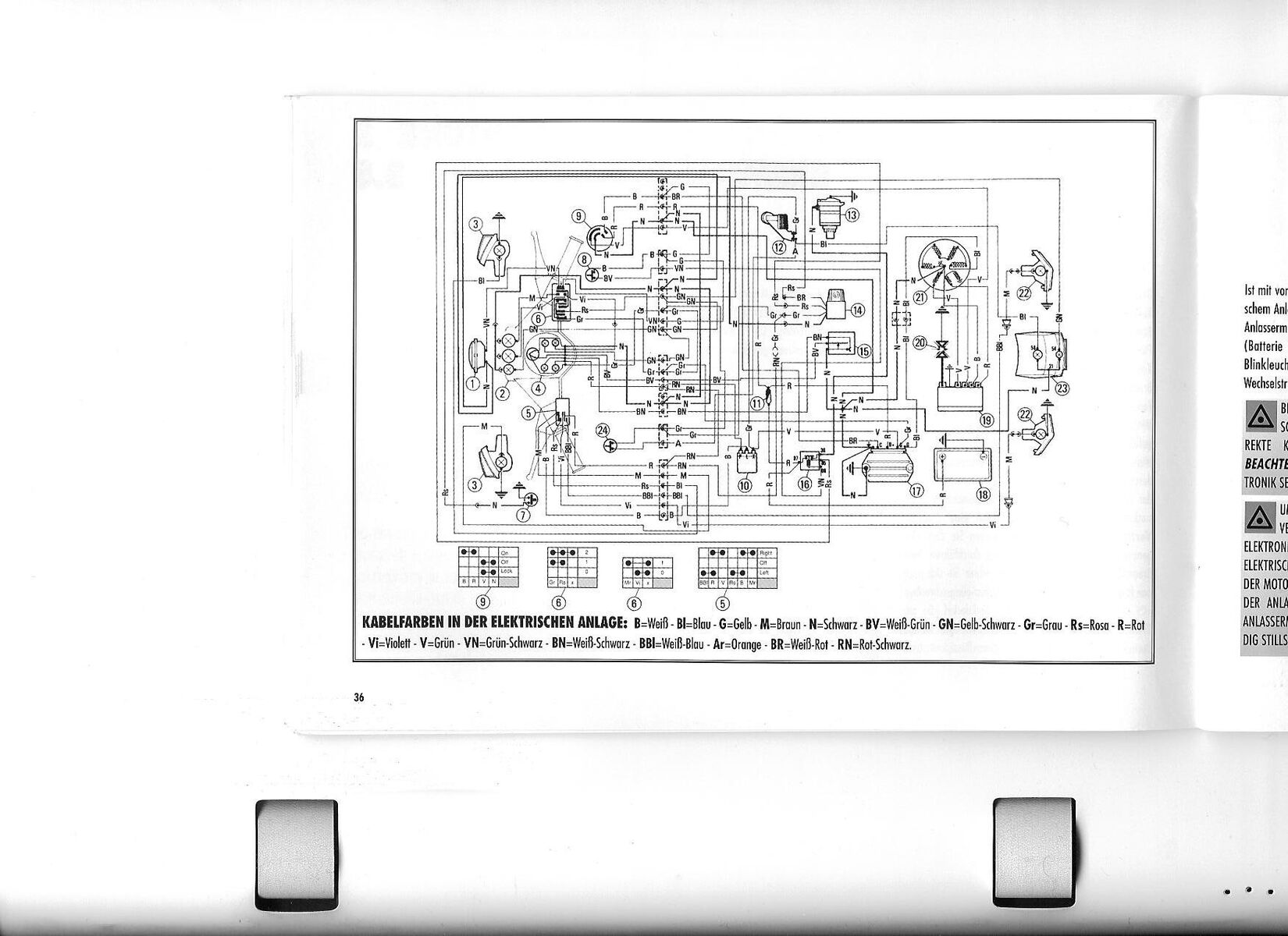

    Rita, weißt Du eine Quelle für einen kompletten Schaltplan der PX125, Baujahr 2007? :rolleyes:
    Wär echt klasse.

    hab ich...
    kann ich dir einscannen

    hier haste.....

    • March 15, 2009 at 09:47
    Morgen Rita,
    vielen Dank. Wo würdest Du einen Drehzahlmesser anschließen? Im Zweifelsfall so, wie die von Piaggio es bei der Cosa gemacht haben, gell? :pump:
