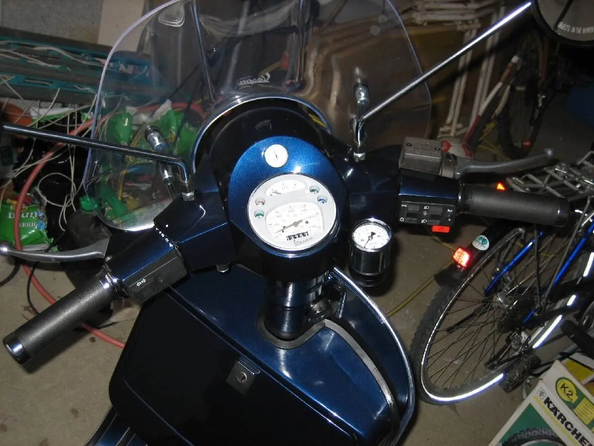

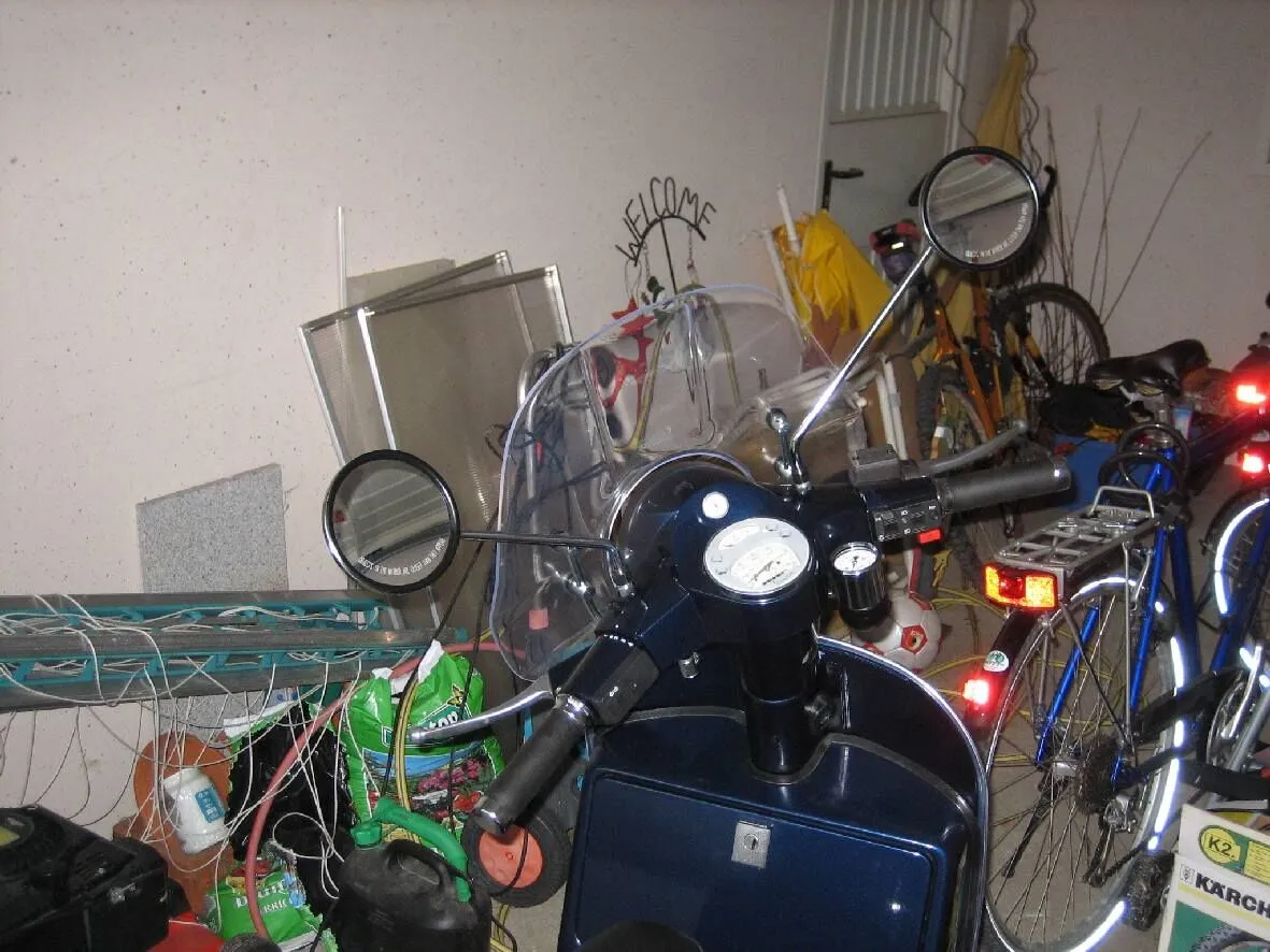

  • GunterAlexW
    580
    71
    PX 125 Bj. 2007
    • March 19, 2009 at 18:12
    es is geschafft:
    Des mit Foto einfügen is mir ein Rätsel... 8| ...war ein Rätsel :)
    Schicker kleiner Drehzahlmesser, der nun einwandfrei in meiner PX125 mit Elestart läuft. jubel
