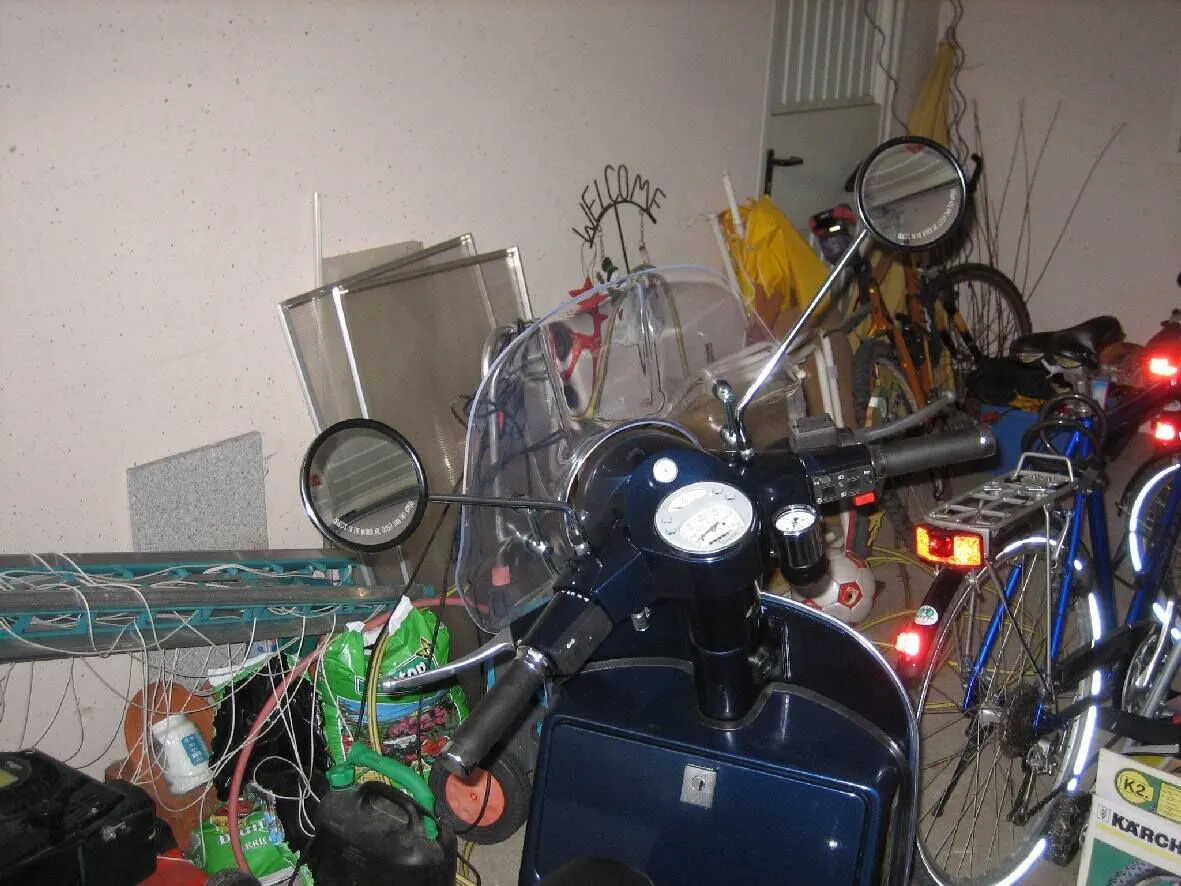

Morgen Rita,
vielen Dank. Wo würdest Du einen Drehzahlmesser anschließen? Im Zweifelsfall so, wie die von Piaggio es bei der Cosa gemacht haben, gell?
Von der weiß ich aber nix. ![]()
