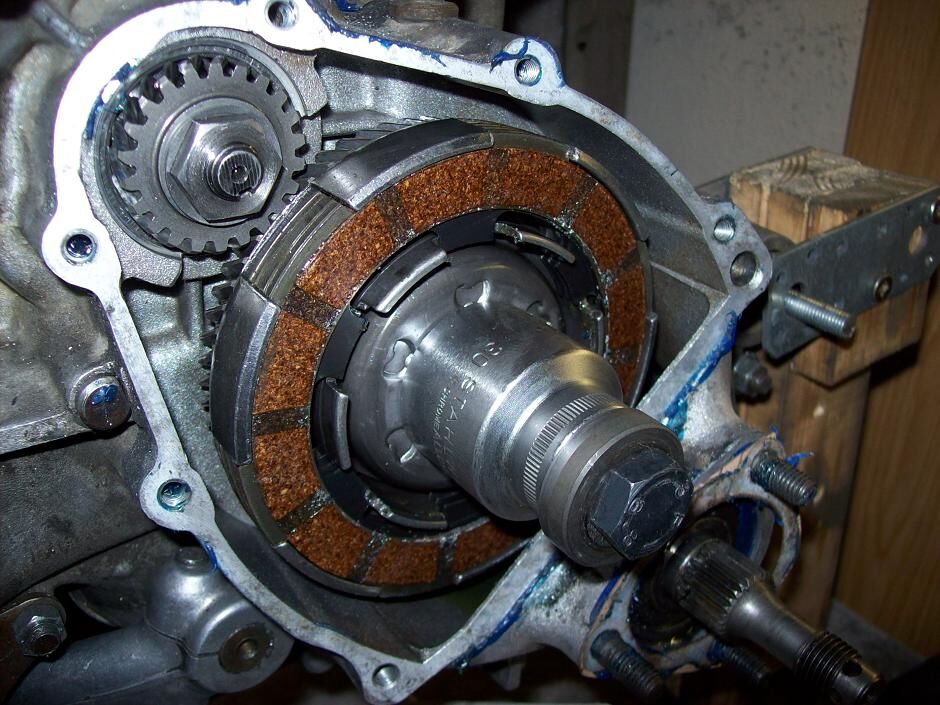

    Mutter öffnen: Entweder die Zahnräder mit was Blockieren, flachen Schraubenzieher und mit nem schnellen Ruck die Mutter öffnen, oder Kolbenstopper, die Variante mag ich nicht so, wegen Kolbendach-Verletzung.
    Zum Thema Kupplung ausbauen wäre ein Abzieher sehr hilfreich, denn anders bekommst du das Ding nur mit Gewalt und Hebeln raus, und das ist auch nicht im Sinne des Erfinders. Nen Kupplungskompressor brauchst nicht zwingend, das geht auch mit dem Kupplungsabzieher und ner 30er Nuss ausm Nusskasten, den Kupplungsabzieher in die Kupplung geschraubt, Nuss drüber, Beilagscheibe drauf, Schraube rein und zusammenschrauben, schon wird die Kupplung gepresst. Siehe angefügtes Bild.
    Edit: Die Bremsbeläge sehen IMHO gut aus.
