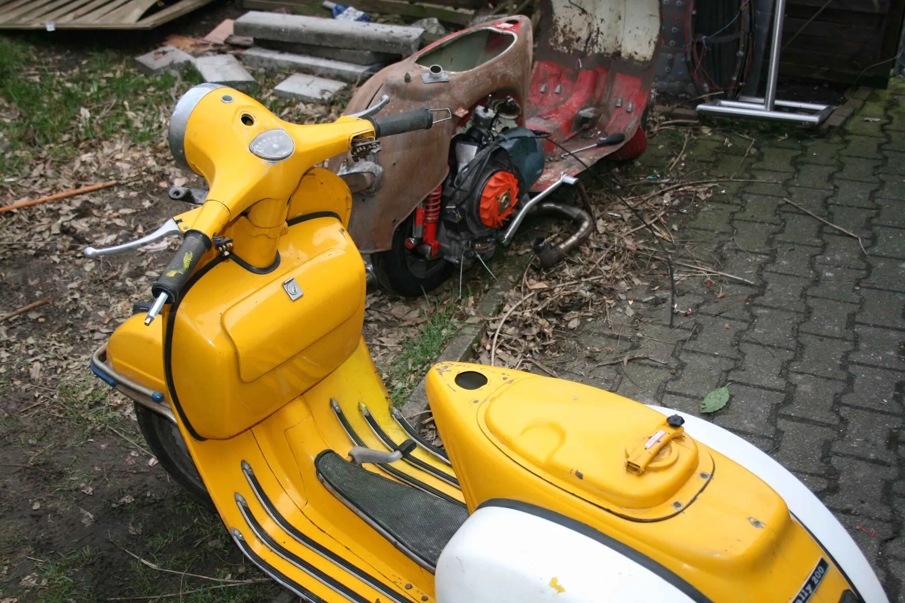

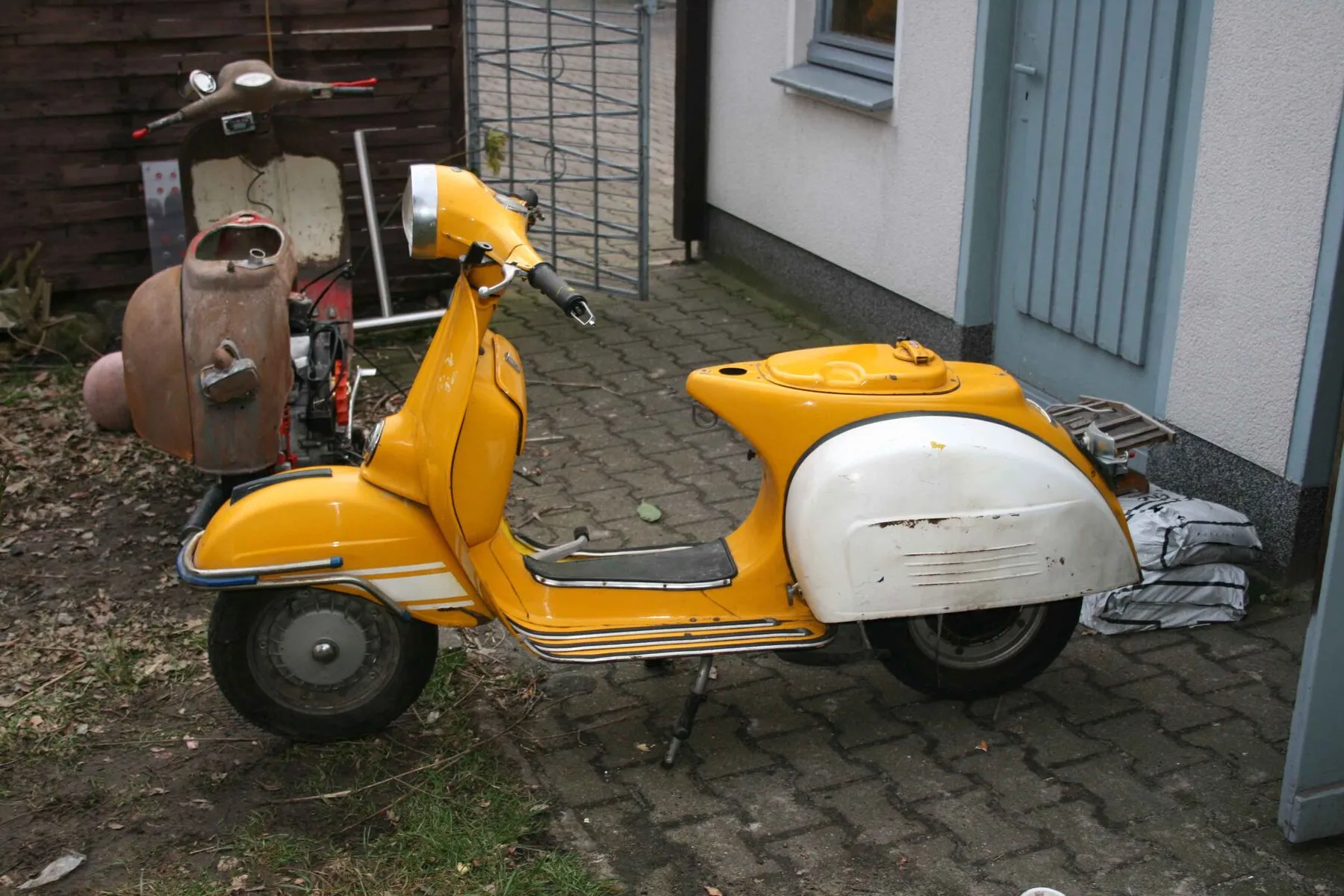

    Arbeite gerade jeden Abend simultan an 4 Rollern!!
    - Rally alter Bestand
    - ET3
    - PX CUT
    - Spanische Nürburgring Möhre(150S mit vollem Programm) in rostig

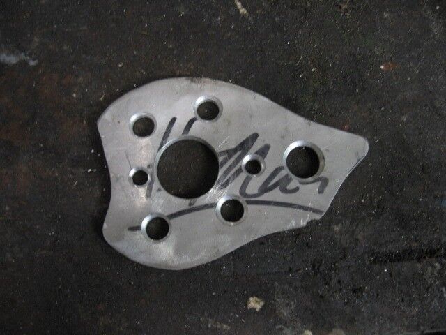

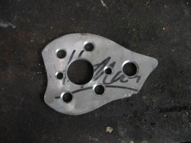

    Vorschlag: bevor du wieder mit 304 Löcher deinen Namen (oder wars nur ein K) in die Backe bohrst. Tauschen ich deine gelbe gegen eine von meinen beiden PX 200 alt mit 10000 km und hervorragenden Zustand. Darfst dann auch eine perfekte Drehschieberfläche mit deinem Dremel bearbeiten. Wär das was?
    Sorry, nicht mal gegen beide würde ich die Rally tauschen....Was sind schon PX 200?!?!?
    PX'n hab ich dann doch selbst schon genug...Aber ne richtige Rally zu misshandeln....hmmmmm, das hat schon was!

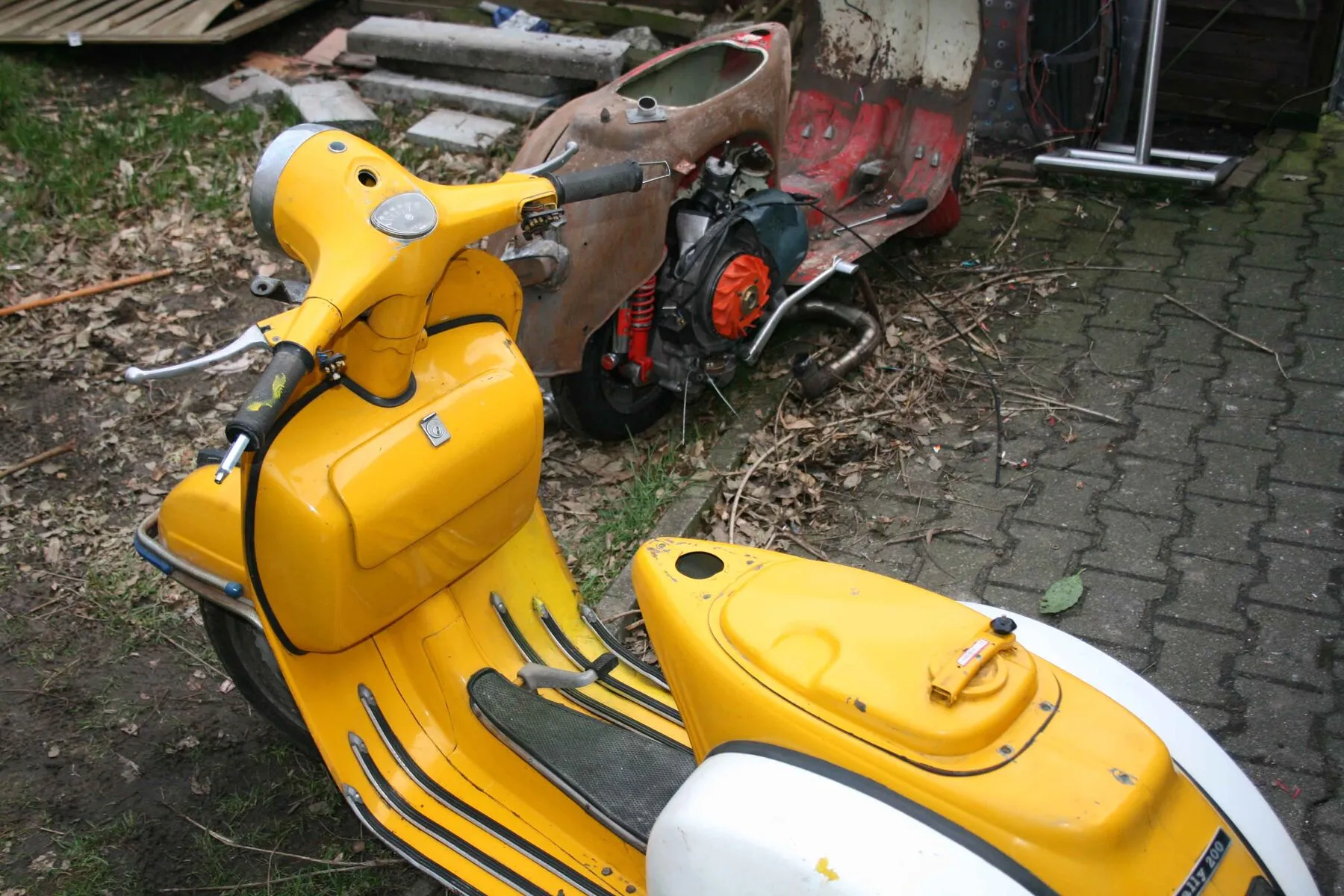

    Ich verstehe gar nicht, warum du die gute Rally nochmal lacken willst.Das Anthrazit sieht auf den Fotos doch besser aus, als die meisten Roller.Ist nen schickes Teil.
    Der Lack ist seit 14 Jahren da drauf, und glaub mir....Sie hat es nötig...Hier und da kommt doch wieder Rost hoch!

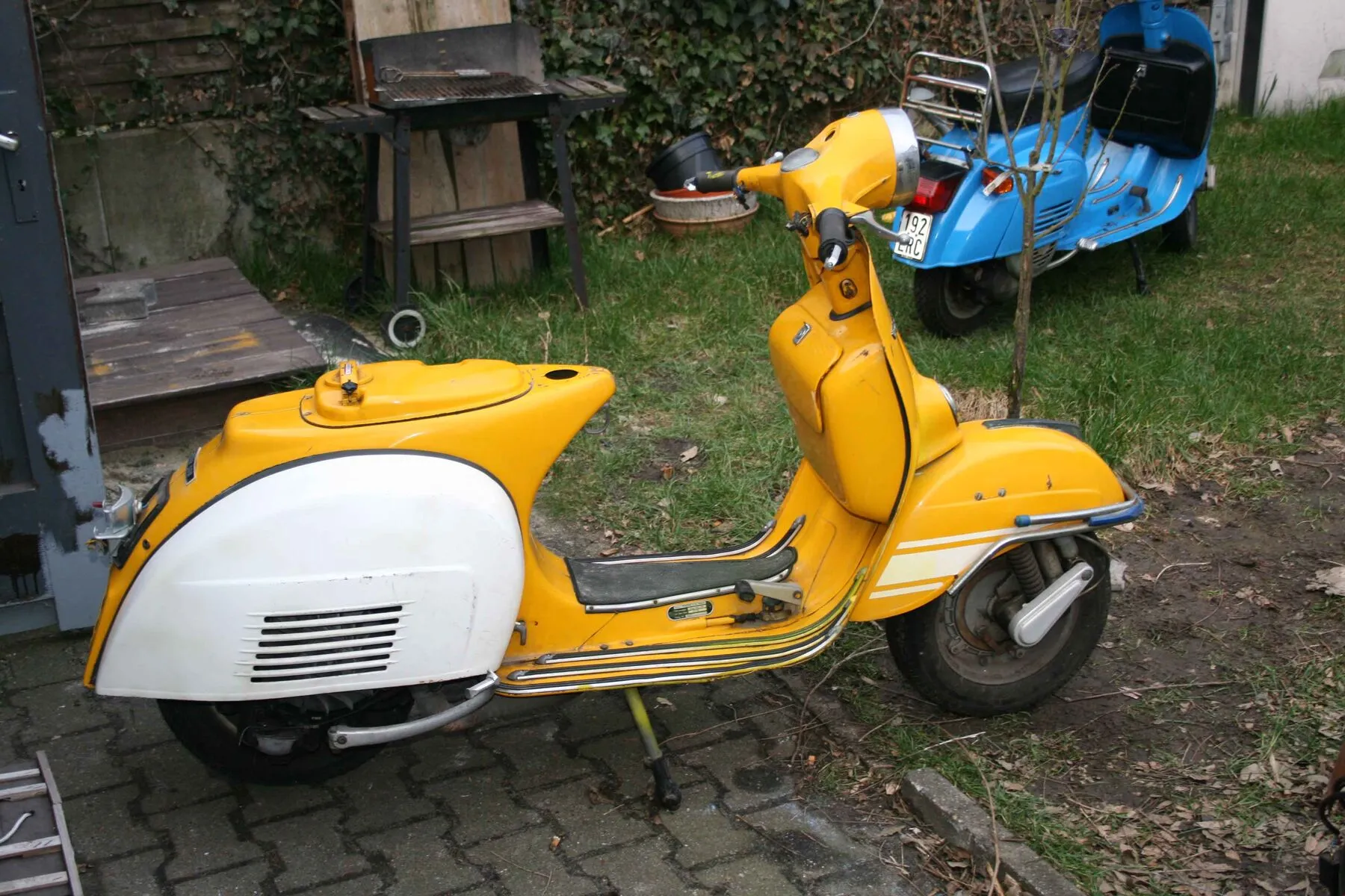

    Kannst du doch beim SCK kaufen - zumindest sieht die Sitzbank auf der Kölle-Rally nicht nach einem alten Giuliari-Original aus.
  • Superkoelle
    aus Köln...
    13
    2,663
    444
    • March 11, 2009 at 13:07
    • #35
    Das ist richtig!!
    Musst die halt mit dem Largeframe-Kit nur ändern, die steht sonst vorne 15mm hoch!Ich fand das sah zum kotzen aus, da hab ichs geändert, und direkt noch Gasdruckstoßdämpfer drunter gebastelt!!

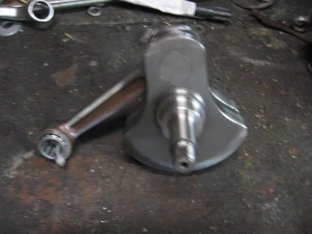

    So, zurück zum eigentlichen Projekt!!!

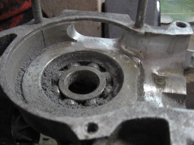

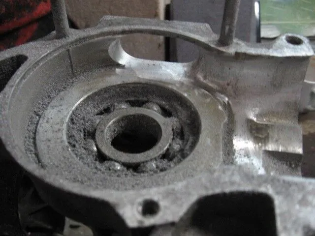

    Motorblock ist eindlich auch fertig für den MMW2 gefräst...jetzt muß ich nur noch warten bis der Zylinder hier ist, damit ich den Block halt auch dafür passend machen kann.
    Getriebe ist ausdistanziert und wartet auf den Einbau...
    Cosa Kupplung wird am Wochenende mit einem Ring versehen.
    Bilder vom "Loch" im Motor wollte ich morgen mal einstellen...

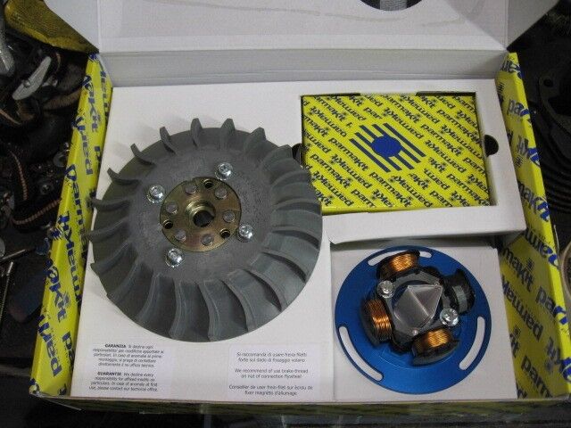

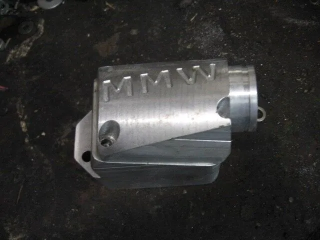

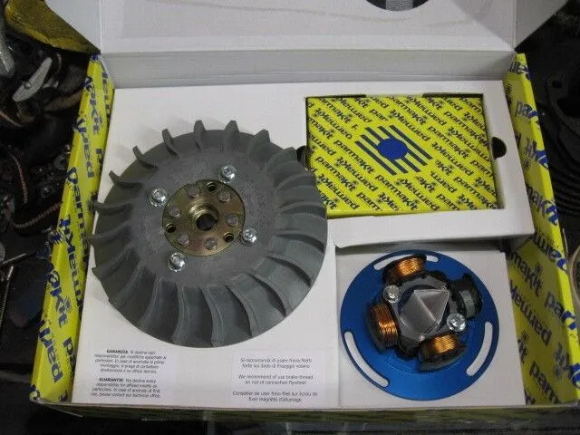

    inEwiges Projekt ist "nicht" untertrieben...

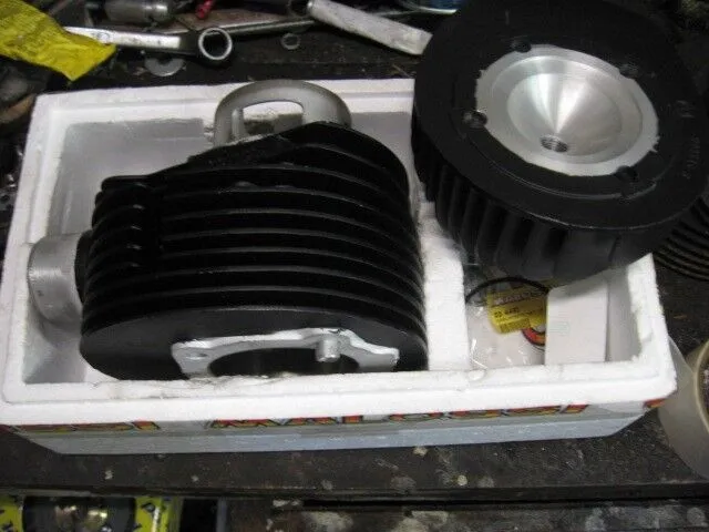

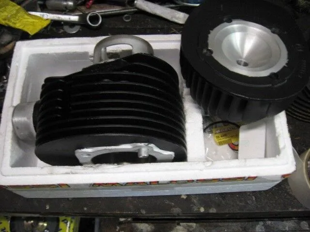

    Nachdem jetzt endlich der Zylinder(Maßanfertigung) angekommen ist, konnte es ja weitergehen!
    Und wo ich schon mal im Kaufrausch war, durfte es auch direkt noch ne Parmakit Zündung sein...
    Jetzt stellt sich immer noch die Frage eines Auspuffes, kommen ja nen paar in Frage, die ich mit den Steuerzeiten fahren
    kann. Naja, kommt Zeit, kommt Puff...

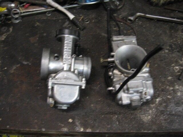

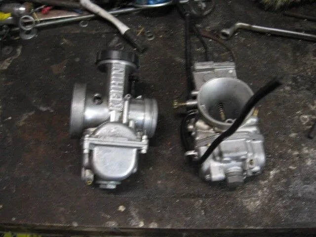

    Vergaser wird eh auf dem Prüfstand rausgesucht welcher am besten geht!
    Paar Bilder habe ich mal so zwischendurch gemacht!!
    Nach meinem neusten Plan, werde ich versuchen beide Rallys noch dieses Jahr fertig zu bekommen
