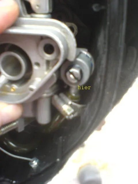

    ich habe soeben mal ein wenig recherchiert, wo das benzin her kommt. zunächst dachte ich, dass es an der klemme liegt, die den benzinschlauch mit dem vergaser dichtet. der schlach schien mir porös, daher habe ich ein stück abgeschnitten und die klemme richtig fest gezogen. dann habe ich festgestellt, dass das benzin von weiter oben herkommt, unterhalb der schraube. habe die stelle auf dem foto gekennzeichnet.

    Masch mal n Bild von etwas weiter weg.
    Und lass mal der Kamera etwas Zeit, zu fokussieren :rolleyes:

    du kannst das bild doch anklicken und vergößert darstellen lassen. habe doch jetzt alles wieder zusammen gebaut, da ich keine garage habe. es geht doch auch nur darum, dass Ihr wisst, von welcher stelle ich rede und das ist doch erkennbar, oder nicht?

    • April 13, 2007 at 13:24
    leider für mich nicht,
    sonst hätt ich mir den Kommentar gespart.
    Hast du Getrenntschmierung?

    Ist das da auf dem Bild die Unterseite des Tanks?
    Diese Schraube wo "hier" steht sieht aus wie Klemmkappe für den Kraftstofffilter am Vergaser.

    Er war wohl (wie unter anderem auch ich) etwas irritiert bzgl. des Bildes, da es sich offensichtlich nicht um einen Gemisch-SHB-Vergaser handelt.
    Auf dem Bild ist nicht so genau zu erkennen ob unter der Schraube ein Dichtring zu finden ist. Nach 874mal auf- und zudrehen ist der ganz gern undicht.

    cih habe die motorklappe geöffnet, sehe dann links die variomatic (da habe ich die verkelidung abgenommen, dann weiter rechts die verkleidung ebenfalls gelöst. dann konnte ich den luftfilter sehehn, den ich abgezogen habe und dann konnte ich dieses bild machen.
    hilft dir das witer?

    aber was ist nun zu tun, damit kein benzin mehr ausläuft?
    Papp-Dichtungs-Ring erneuern ;)
