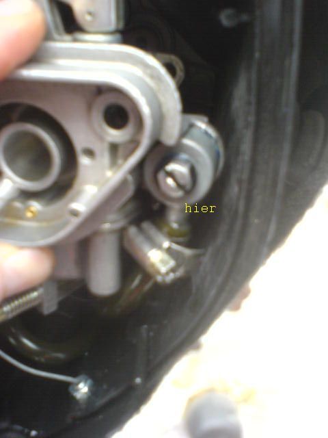

    hallo,
    wenn meine PK 50 steht und der benzinhahn nicht zugedreht ist, troft aus dem luftfilter benzin. starten kann ich das teil dann nur schwer, erst wenn sie wieder eine zeitlang steht, géht es problemlos.
    welche ursachen könnten es sein?
    danke.

    ich habe soeben mal ein wenig recherchiert, wo das benzin her kommt. zunächst dachte ich, dass es an der klemme liegt, die den benzinschlauch mit dem vergaser dichtet. der schlach schien mir porös, daher habe ich ein stück abgeschnitten und die klemme richtig fest gezogen. dann habe ich festgestellt, dass das benzin von weiter oben herkommt, unterhalb der schraube. habe die stelle auf dem foto gekennzeichnet.
    Wer hilft mir weiter?
    danke schon mal.

    • April 13, 2007 at 13:14
    Masch mal n Bild von etwas weiter weg.
    Und lass mal der Kamera etwas Zeit, zu fokussieren :rolleyes:

    du kannst das bild doch anklicken und vergößert darstellen lassen. habe doch jetzt alles wieder zusammen gebaut, da ich keine garage habe. es geht doch auch nur darum, dass Ihr wisst, von welcher stelle ich rede und das ist doch erkennbar, oder nicht?

    • April 13, 2007 at 13:24
    leider für mich nicht,
    sonst hätt ich mir den Kommentar gespart.
    Hast du Getrenntschmierung?

    was ist getrenntschmierung? ich habe einen bezin und einen öltank, wenn du das meinst.

    • April 13, 2007 at 13:29
    Das solltest du mal erwähnen
    Ist das da auf dem Bild die Unterseite des Tanks?
    Diese Schraube wo "hier" steht sieht aus wie Klemmkappe für den Kraftstofffilter am Vergaser.

    Genau das meinte er!
    Er war wohl (wie unter anderem auch ich) etwas irritiert bzgl. des Bildes, da es sich offensichtlich nicht um einen Gemisch-SHB-Vergaser handelt.
    Auf dem Bild ist nicht so genau zu erkennen ob unter der Schraube ein Dichtring zu finden ist. Nach 874mal auf- und zudrehen ist der ganz gern undicht.

    cih habe die motorklappe geöffnet, sehe dann links die variomatic (da habe ich die verkelidung abgenommen, dann weiter rechts die verkleidung ebenfalls gelöst. dann konnte ich den luftfilter sehehn, den ich abgezogen habe und dann konnte ich dieses bild machen.
    hilft dir das witer?

    aber was ist nun zu tun, damit kein benzin mehr ausläuft? kann es sein, dass sich diese undichte stelle auch auf das fahrverhalten des rollers auswirkt? (ab 45 stottert er ganz gern)
    Papp-Dichtungs-Ring erneuern ;)
