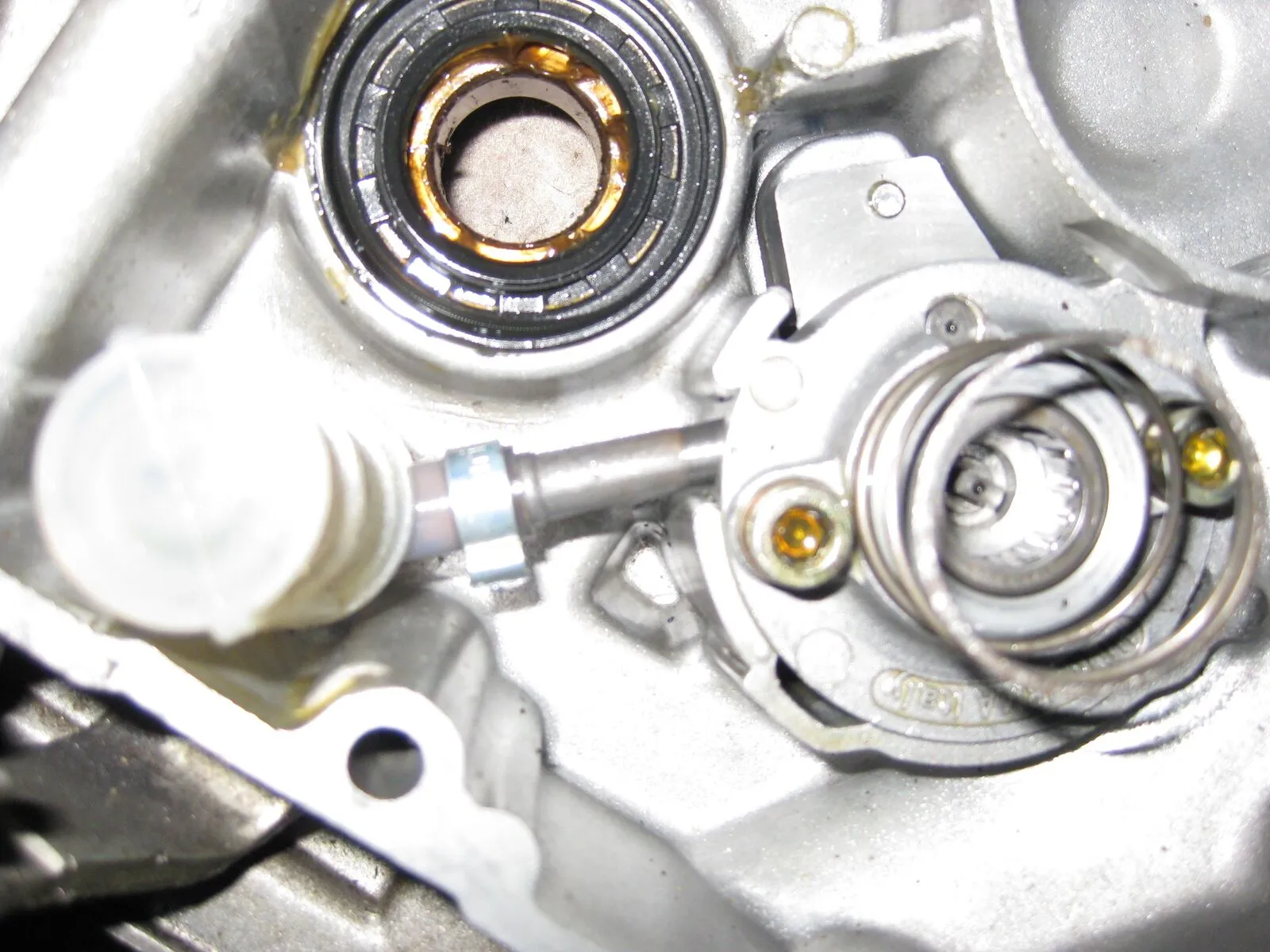

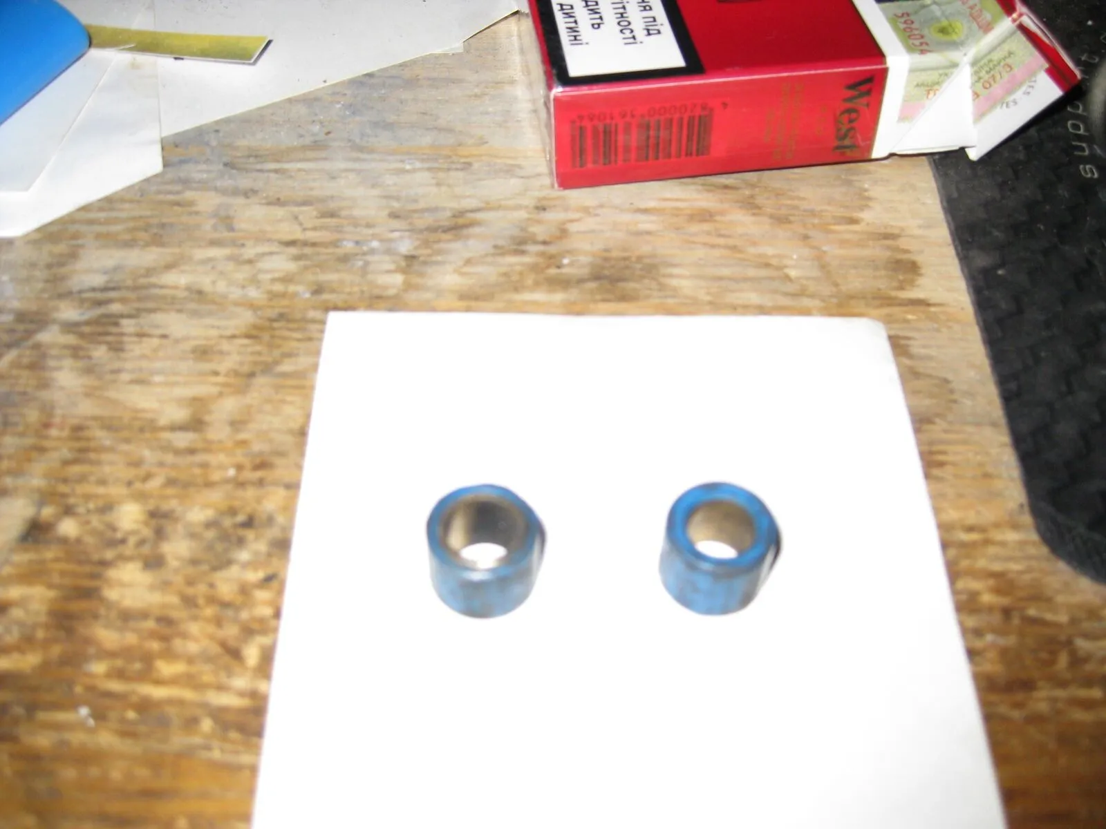

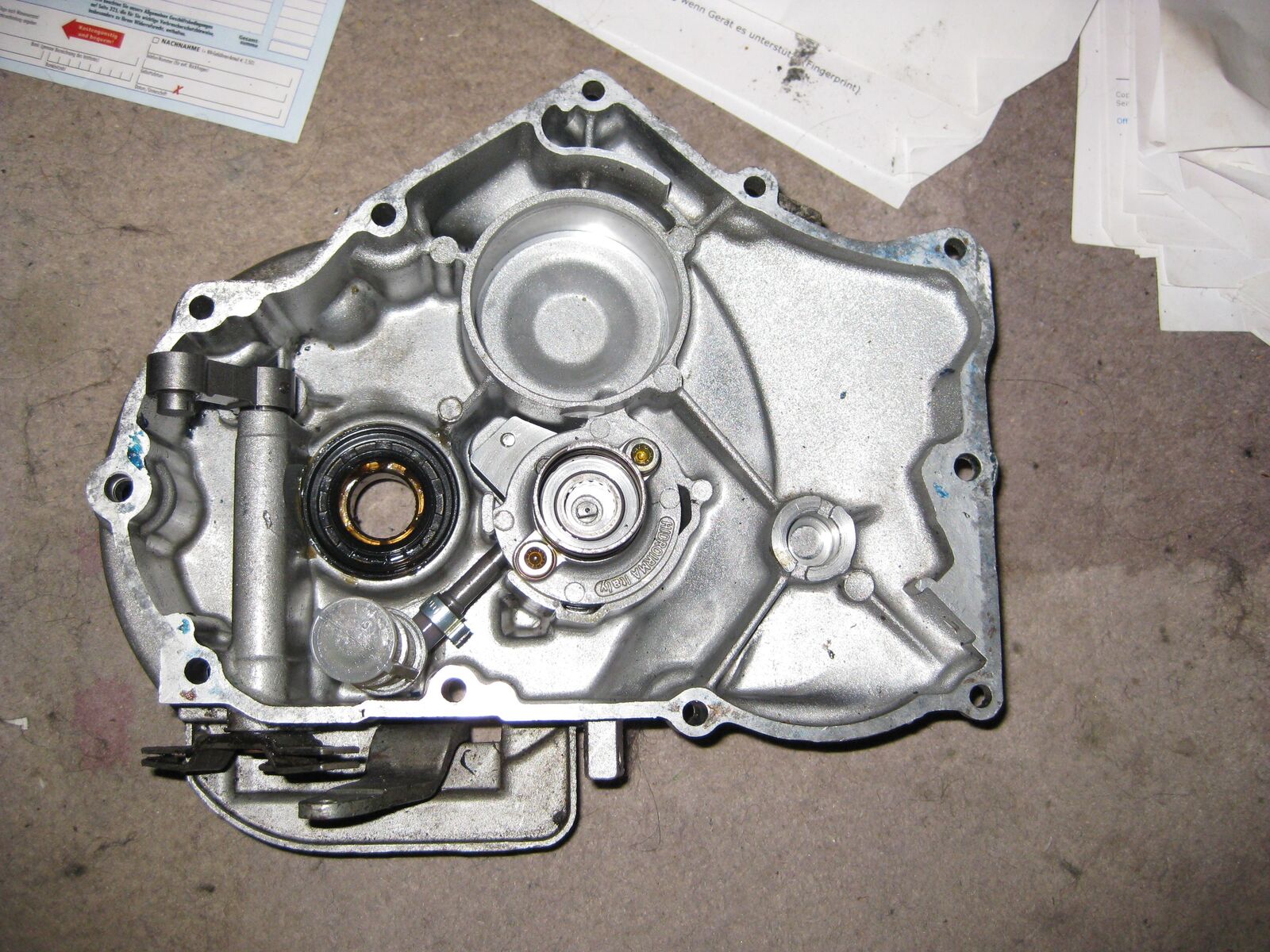

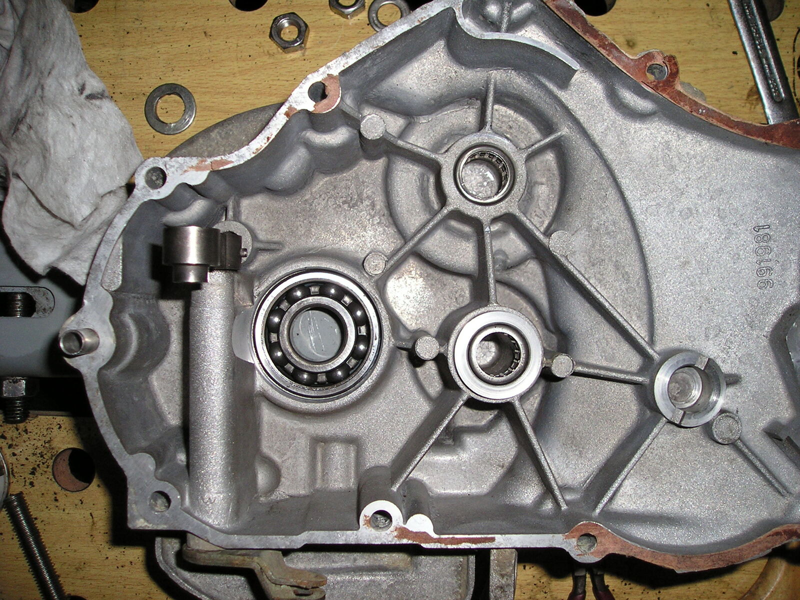

    Zitat von dark_vespa
    Bin im übrigen der Meinung, dass der XL1 Motor (der seltsamerweise nocht Plurimatik heißt) einfach der ganz normale XL2 Motor nur eben mit 2 Schaltzügen is.
    Nö , es gibt da schon entscheidene Merkmale. Die Plurimatic oder XL1 hat im Getriebe eine Ölpumpe eingebaut die mittels Öldruck und Fliehkraft die Riemenscheibe steuert. Die Xl2 hat keine Pumpe und funktioniert mit einer Feder und Fliekraft. Siehe Bilder.
    PS: Ein Foto von selbst gedrehten Variorollen die Super funktionieren. Messing Kunstoffüberzug.
    PS: Die ersten beiden Bilder ist von der Getriebegehäuseabdeckung XL1(Plurimatic nit Pumpenansaugung)
    Das dritte von einer XL2 (ohne Pumpe und Ansaugung)
    Ingo

    So , jetzt gannnnnz langsam. Variorollen in der oberen kleineren Riehmenscheibe haben beide.Der Aufbau des Getriebes und somit
    die Kraftübertragung NS - Seitig ist eine andere. Schau dir mal eine Automatik an , die keine Riehmenscheibenabdeckung hat .Beide
    Riehmenscheiben verändern die Position. Die obere Riehmenscheibe durch Variorollen.Ist bei beiden Modellen gleich. Ich spreche von
    der unteren Riehmenscheibe , schaut bei beiden von außen gleich aus, im Getriebe spielt sich etwas anderes ab. Zwei technologien
    die die Piaggioingeneure ausgedacht haben. Bei der Pk XL1 oder PKS = Plurimatic hatte das Prob (ich sprach von der Pumpe), hatte
    ein Wartungsunfreundliche Pumpe mit Filter im Getriebe eingebaut (Bei geringen Ölwechsel oder schlechten Öl) keinen Druck auf die
    untere Scheibe aufgebaut hatte (für Freaks :Die Plurimatic wurde mit speziellen Automatik Getriebeöl gefahren, KEIN SAE30)
    Wobei die XL2 mit SAE30 gefahren werden kann.Aber ich denke das wird hier alles ein bisschen zu hoch. KLAUS WO BIST DU????? :D
    PS:Warum kann ich denn bei meiner XL1 die untere(getriebeseitig)äußere Riemenscheibe nach außen ziehen und merke dabei deutlich den zug einer Feder?
    Ja di XL1 oder XLS haben eine Feder um die unter Riehmenscheibe in den Ursprung zu ziehen.
    Ich spreche bei der Pumpe nicht von der Ölpumpe der Getrenntschmierung. Die sind bei beiden gleich.
    M.f.G.
    Ingo
