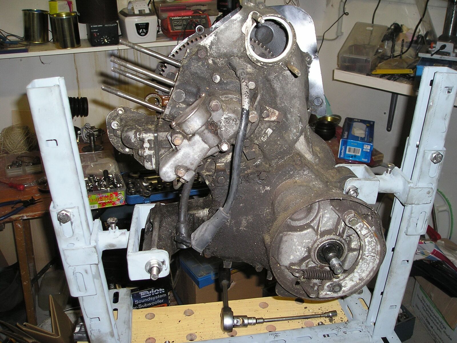

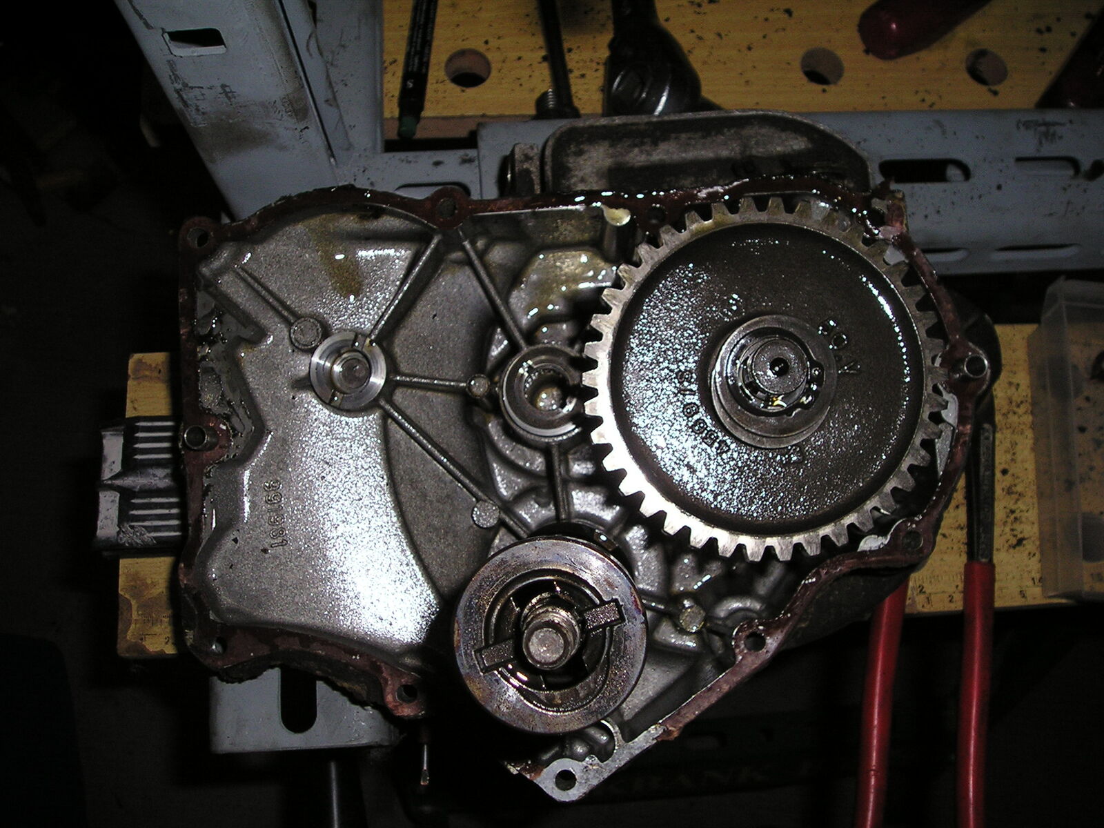

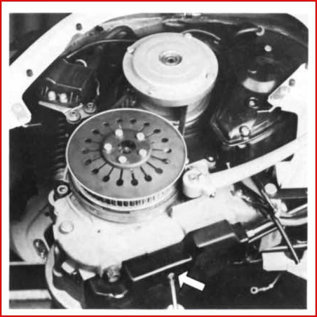

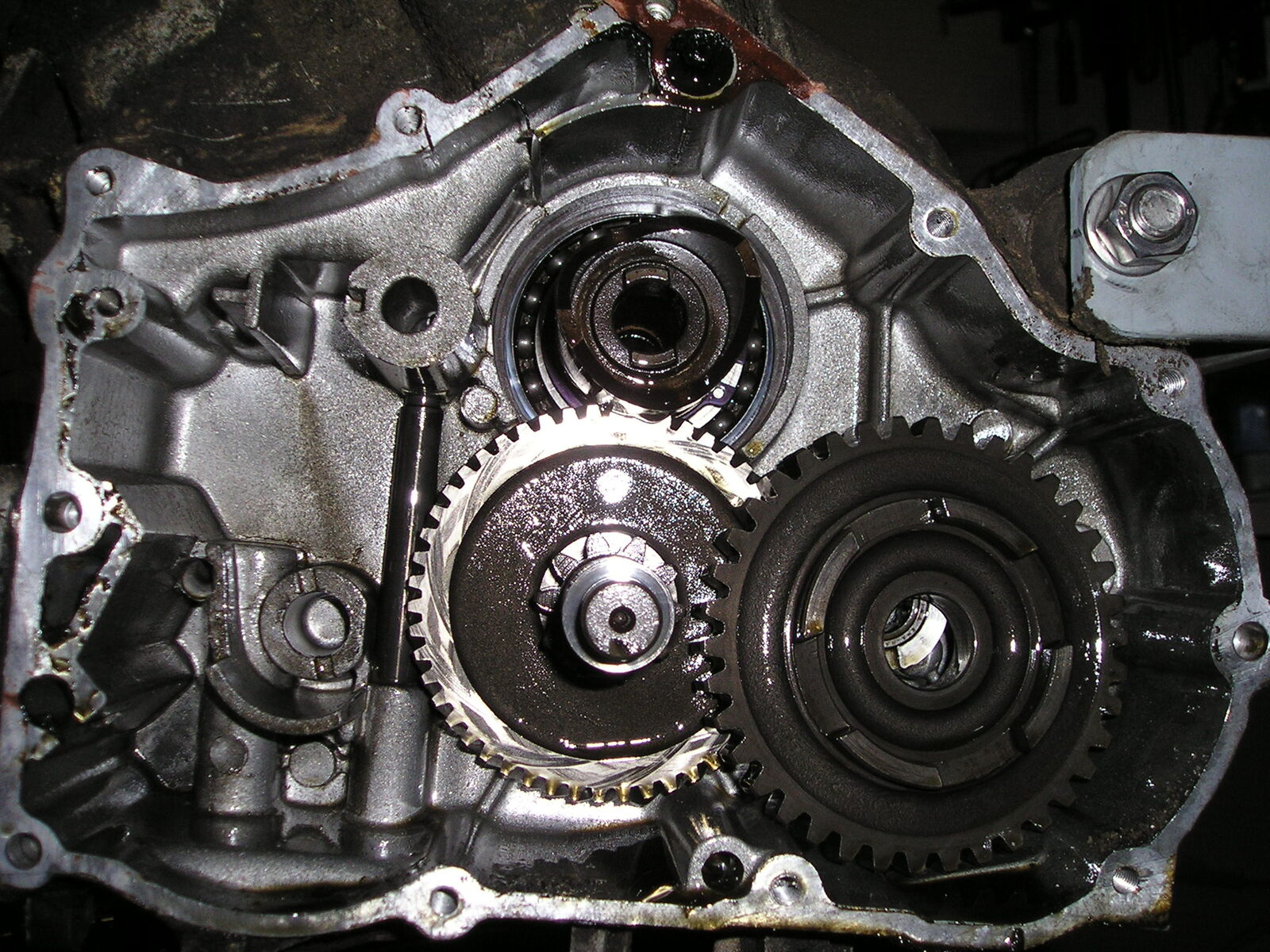

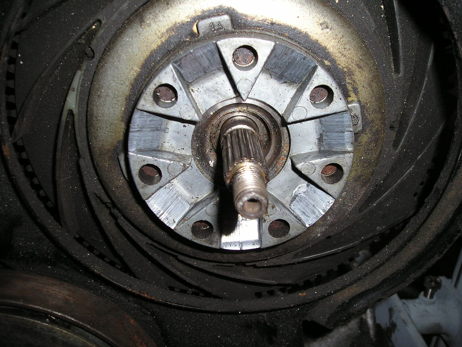

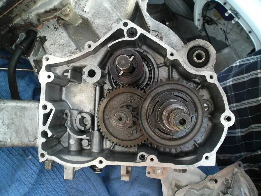

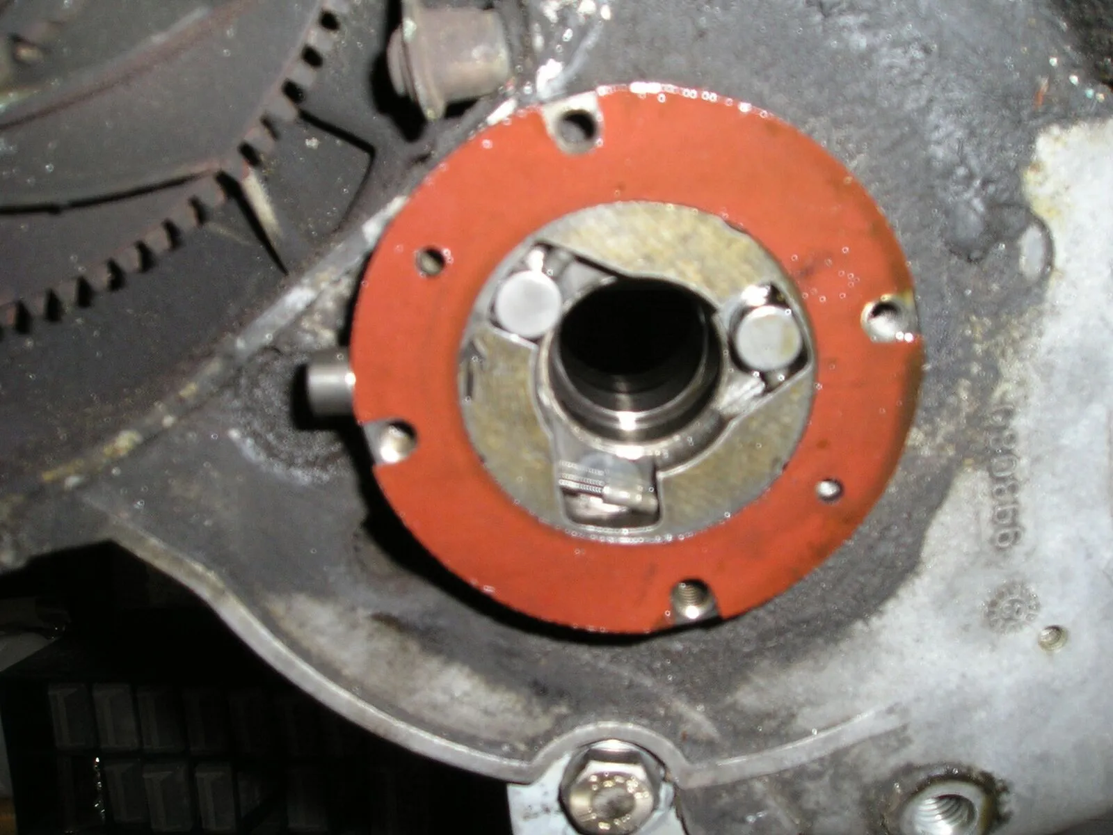

    Pk 75 xl2 Automatik
    • February 24, 2009 at 23:15
    Respekt eine Automatik zu kaufen klatschen-) (Die sind doch so verufen)

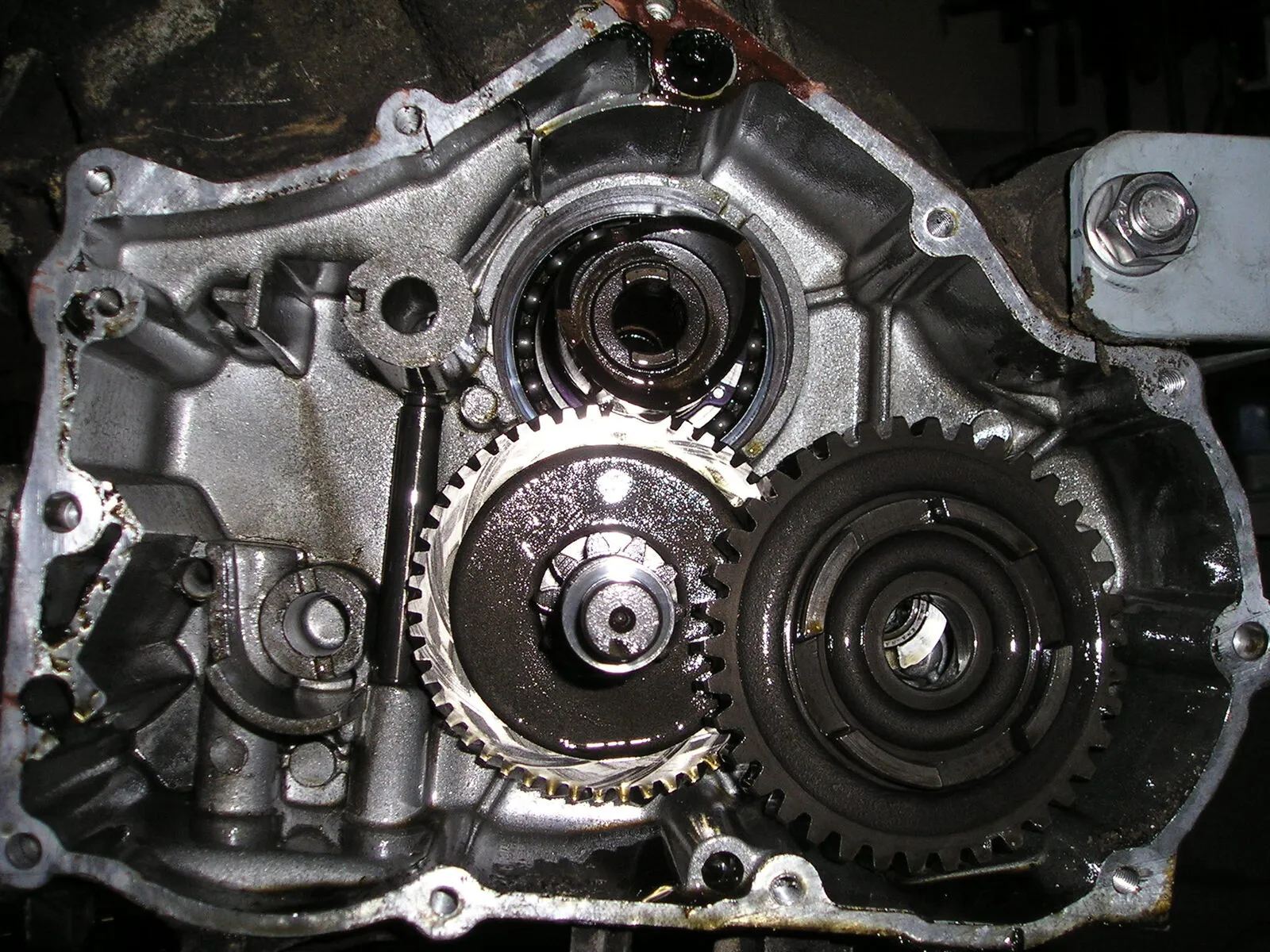

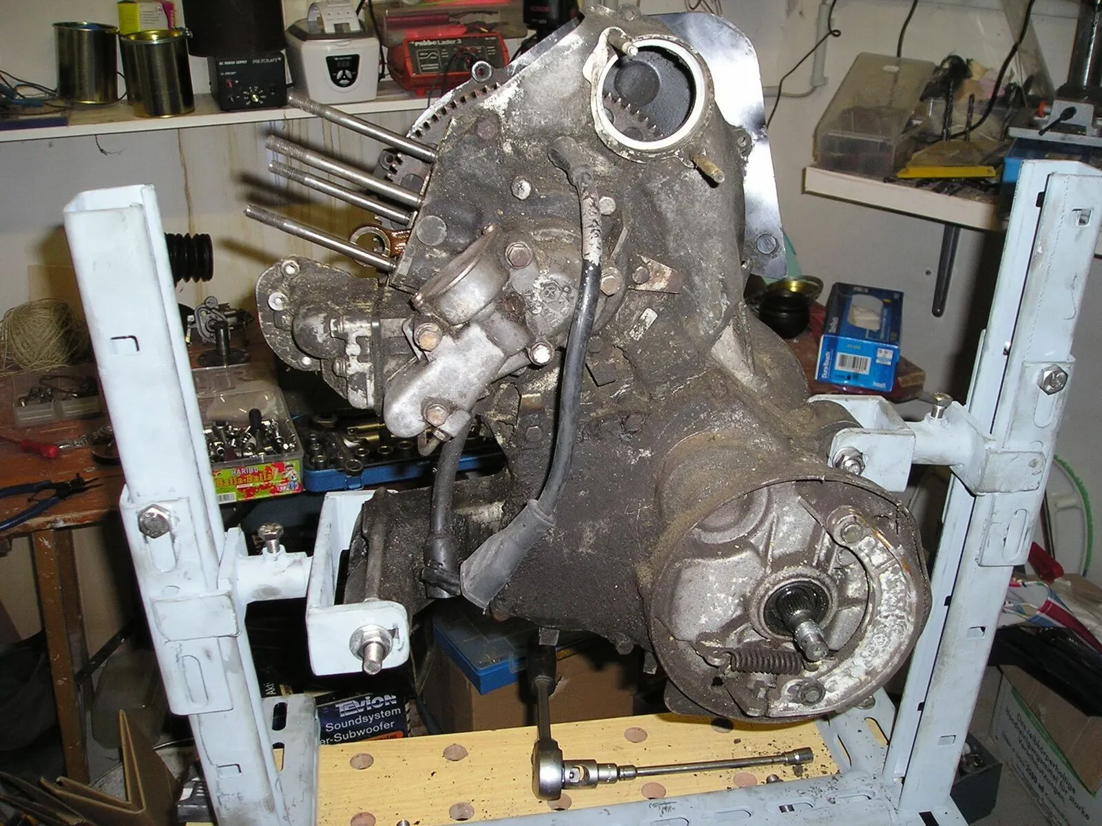

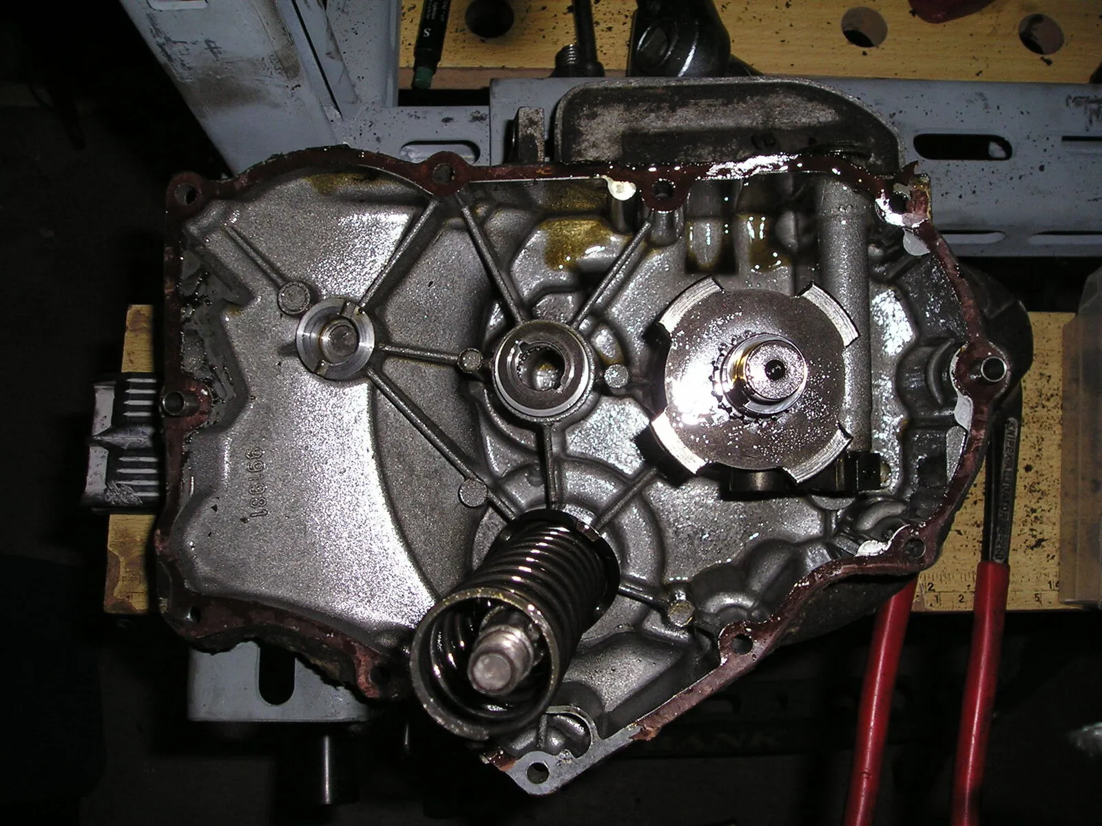

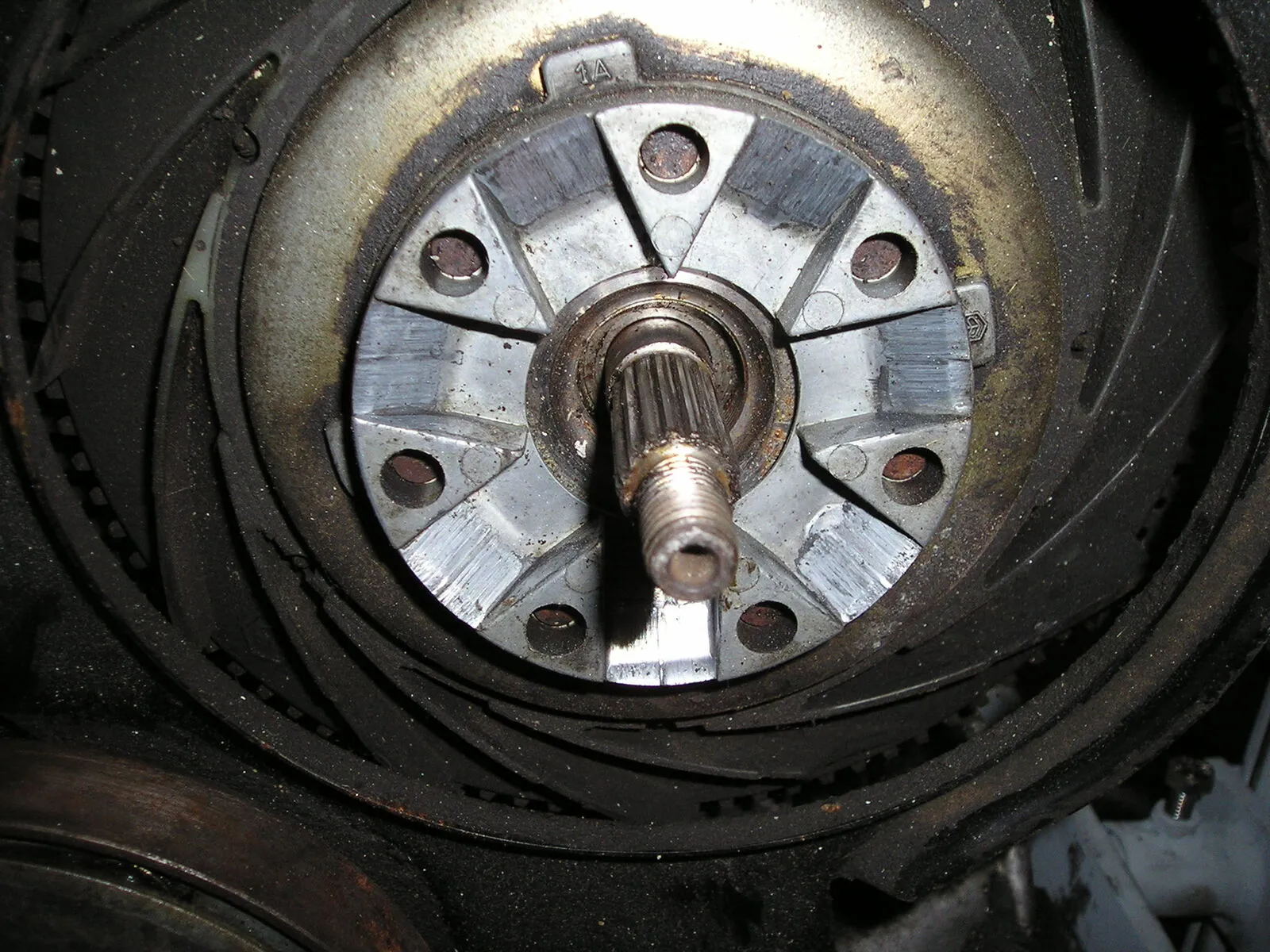

    Ich habe leider eine PK XL 2 aber wenn ich dir irgendwie helfen kann .

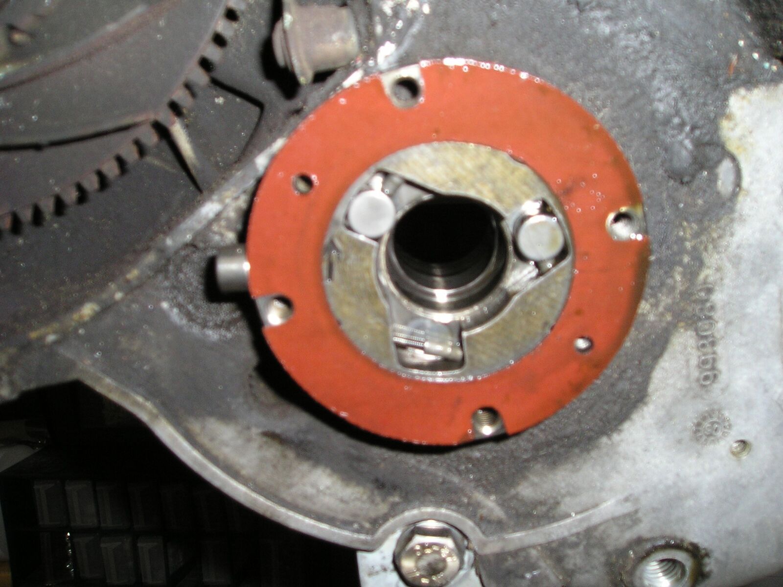

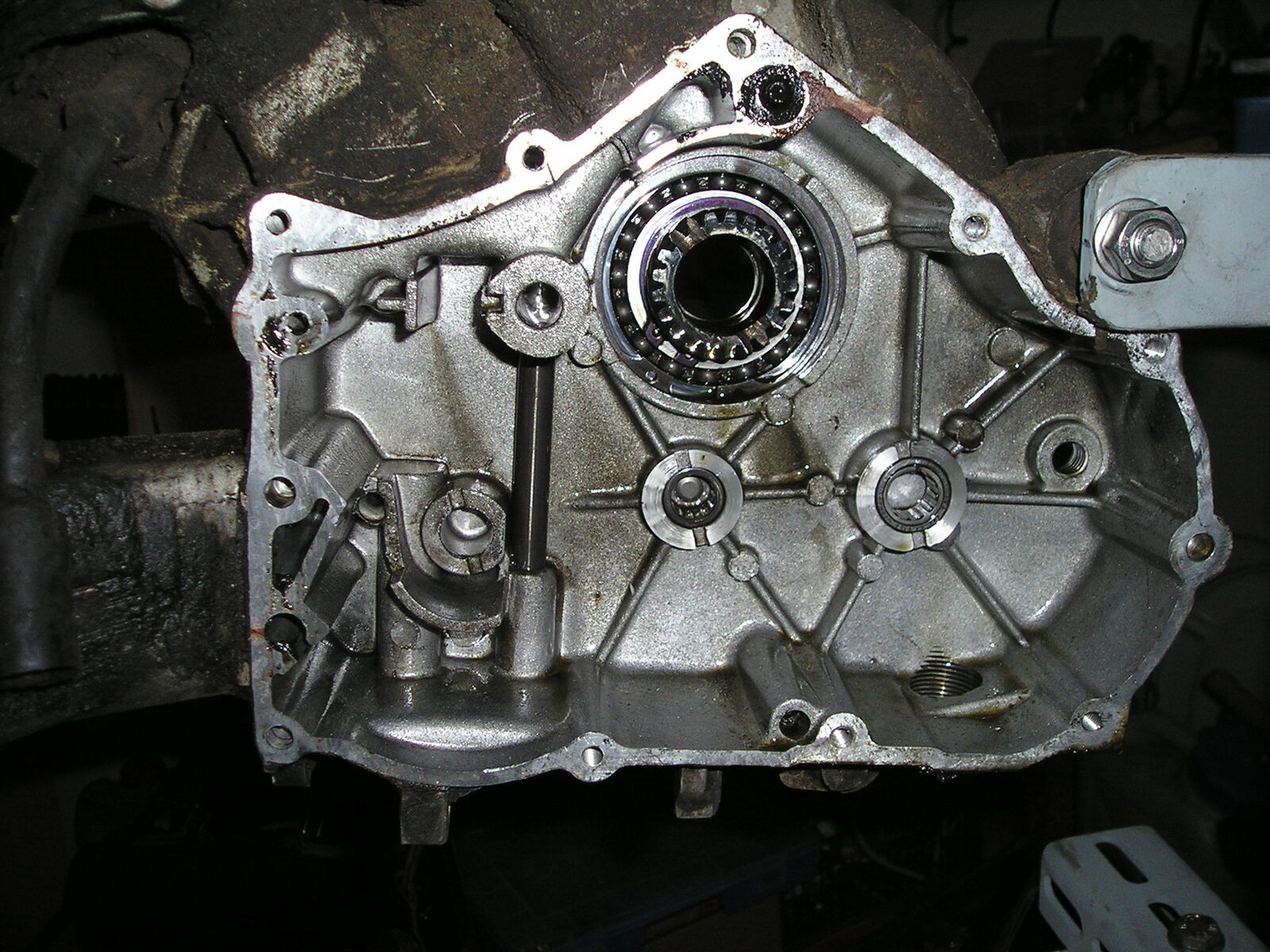

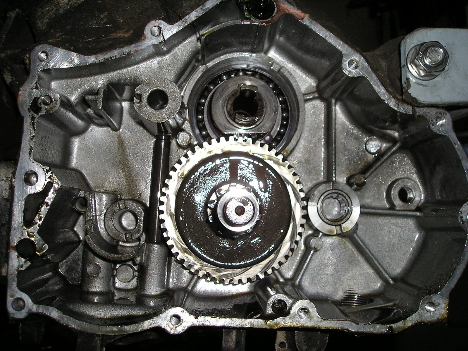

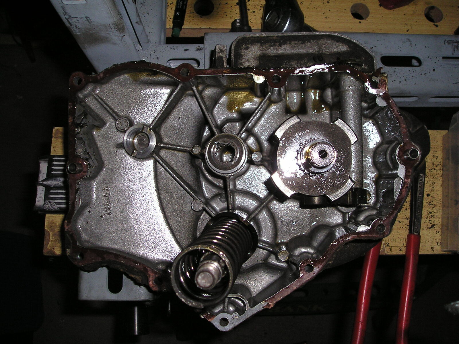

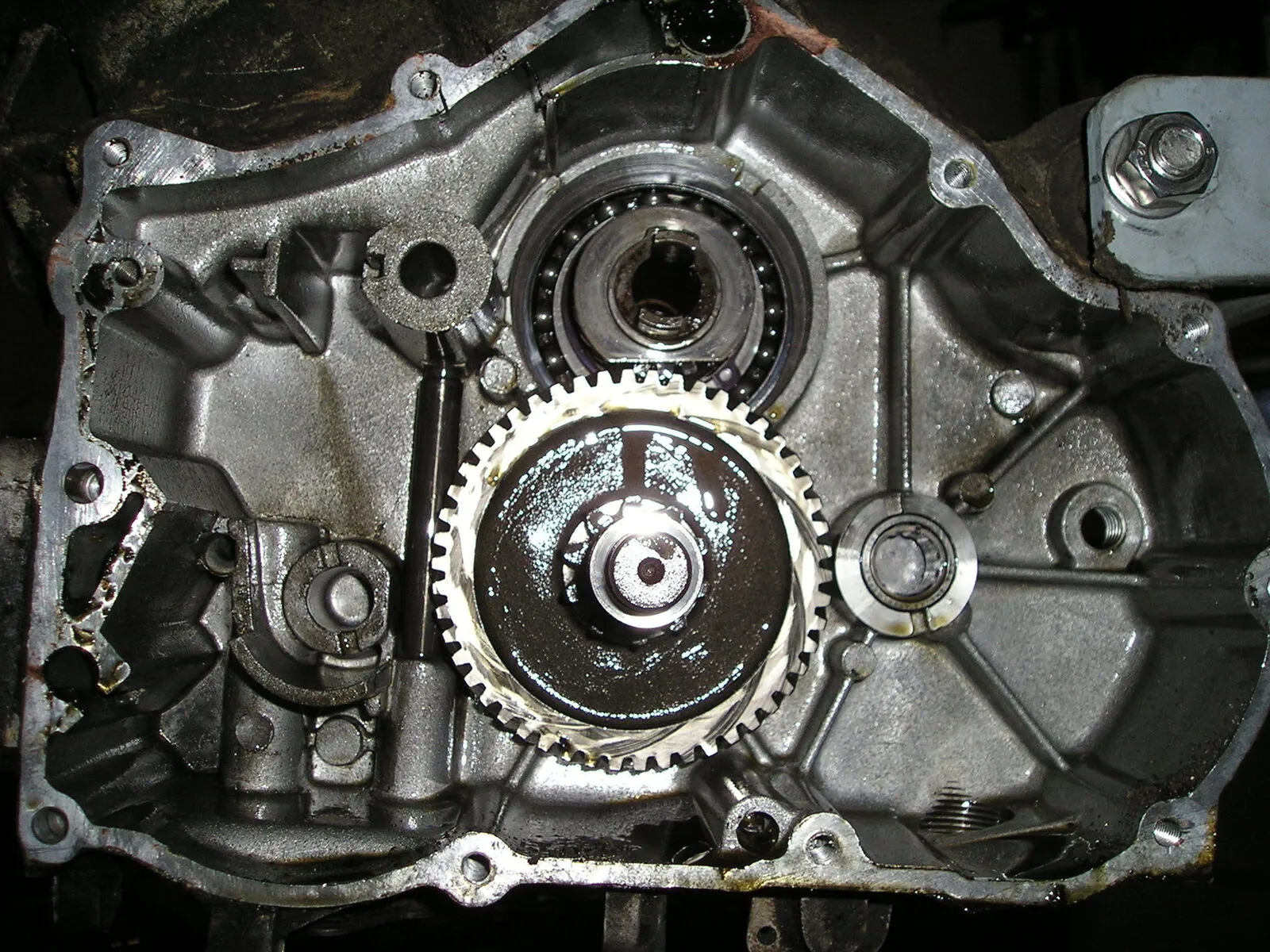

    Ich weiß auch nicht ob die Automatik`s alle die gleiche Vario hat , habe mal foto`s gemacht.
    Wegen Zeichnung kannst du bei PK-Automatik im I-Net unter Technik schauen.
    Worin besteht eigentlich der Unterschied der Automatica zur Plurimatik?Da besteht ein Seite hier im Forum

    • February 24, 2009 at 23:38
    Ja das musste jetzt mal sein, will auch mal wissen die Automatik ticken, Schalter hab ich ja genug ;)
    Preis war gut, Gelegenheit günstig und weit weg wars auch nicht.
    Is auch noch der Originale Motor drin.. und den Lack find ich für das Alter echt gut erhalten, is bei weiß ja immer bischen schwierig...
    Werd morgen mal Fotos machen...
    Danke deine Bilder sind echt super Anschauungsmaterial!

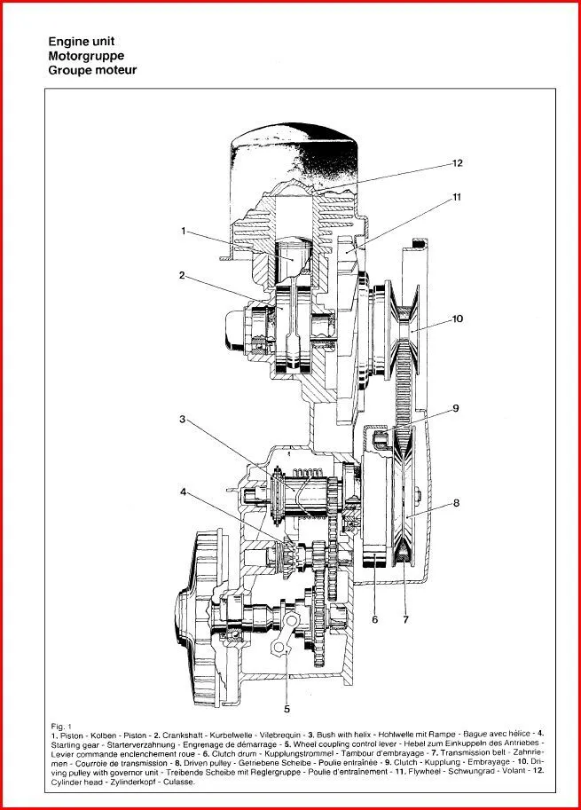

    • February 25, 2009 at 14:33

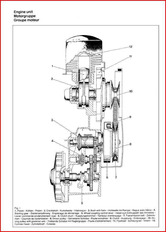

    Hi, die Funktionsweise der XL2 Motor sieht so aus.
      • 86.07 kB
      • 655 × 913
      • 588

    • February 25, 2009 at 14:38
    Zitat von dark_vespa
    Bin etwas verwirrt, meine sündhafttuere Vespachronik, will mir nämlich erzählen, dass es die Plurimatik erst ab, V5A2T gab (ab Bj. 87). Mein Motor is Bj 86. :?:
    So schöne Zeichungen wie Klaus habe ich nicht. Danke dafür. Aber schau mal hier:
    Du hast wohl recht und ich hab auch kein Problem damit, dass ich die Begriffe durcheinandergeworfen habe. Aber wenn Du schon eine sündhaft teure Vespachronik hast: Warum fragst Du dann überhaupt, wenn Du's eh schon weißt? Willst Du uns testen? :D :D :D

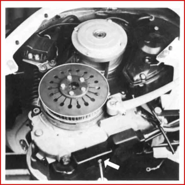

    Kleinblechverstümmler
    • February 25, 2009 at 14:41
    Super 2-)
    Also ich fasse mal die Kraftübertragung zusammen:
    Kurbelwelle -> Vario -> Keilriemen -> Fliehkraftkupplung ->
    -> Sekundärgetriebe (hier greift der Kickstarter, wenn ich das richtig sehe) -> Hauptwelle

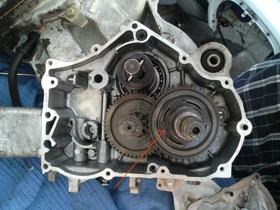

    aber wie "kuppelt" der Hebel, Abb. #5 ein ? Is da ne Minikupplung auf der Hauptwelle?
    ESC # 582
  • Automatix
    10,348
    1,956
    PK 50 XL2 Automatik (3)
    • February 25, 2009 at 14:44
    Nö, Du kuppelst nicht, sondern Du legst am rechten Drehhebel (Lenker) die Fahrstufe ein. Wenn Du zuvor Gas gibst, dann rattert es mächtig im Getriebe. Im Standgas ist es in der Regel aber kein Prob die Fahrstufe 1 einzulegen.

    Ah ok,
    Im standgas greift ja de Fliehkraftkupplung nicht, deswegen hab ich keine Drehzahl auf dem sekundär Getriebe.
    Is also wie eine Hauptwelle bei Schaltern mit nur einem Gang.

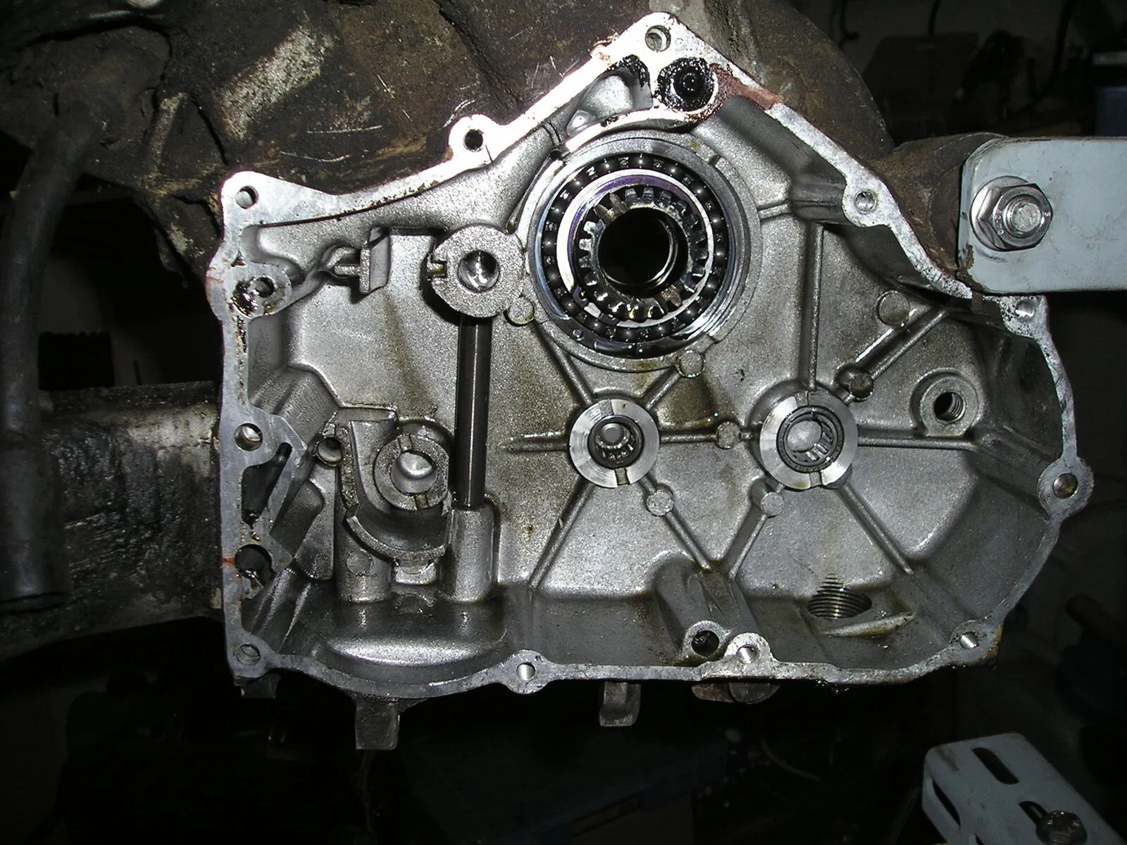

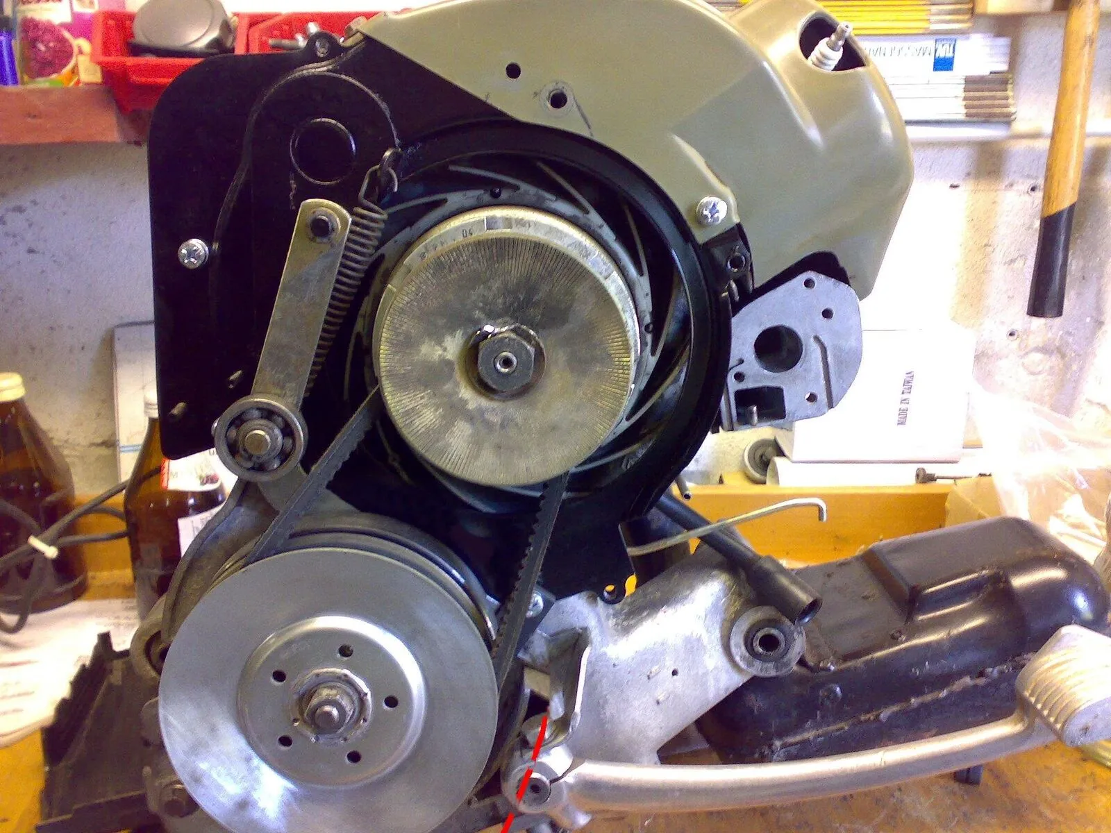

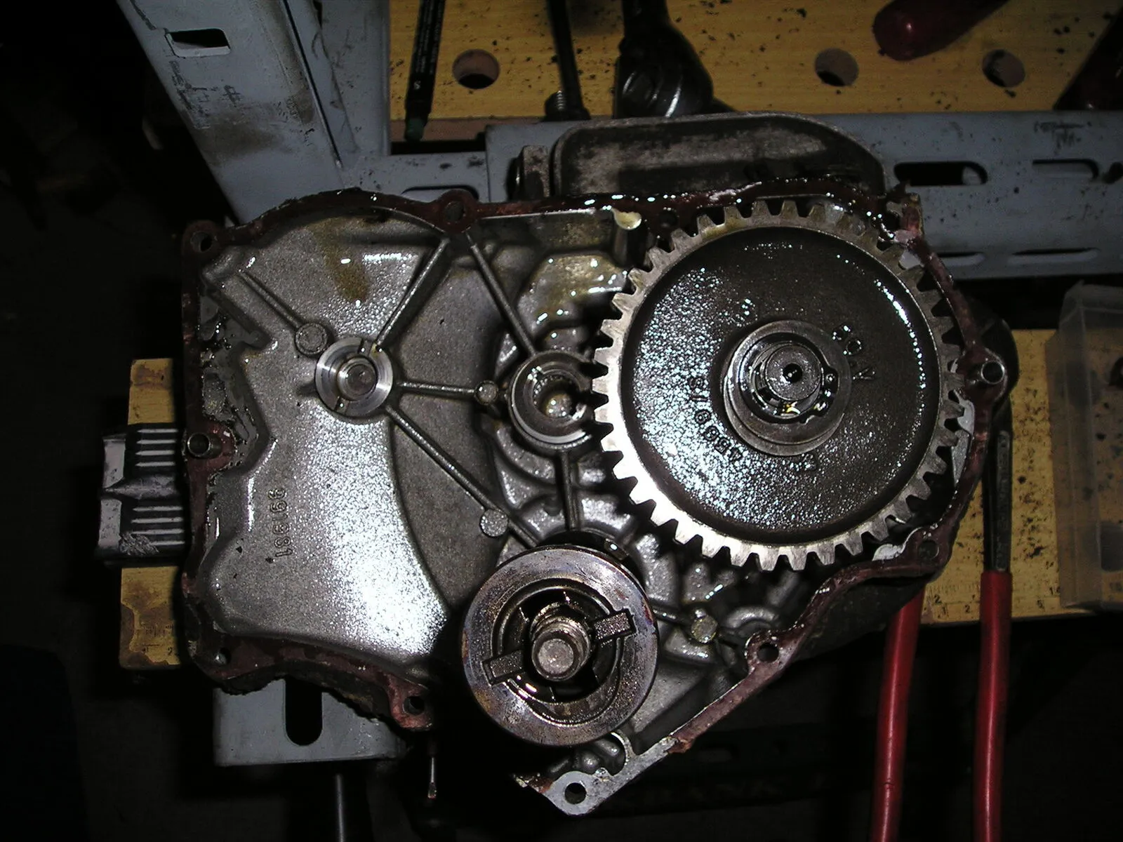

    • February 25, 2009 at 15:31
    Kuplung, das ist keine Kupplung. Da wird, und das nur im LEERLAUF schaltbar, an der unteren rechten Welle das Malteserkreutz, was Du da erkennen kannst, in die Aufnahme geschoben. Das Bild zeigt die eingekuppelte Stellung. Am Lenker klebt neben dem Schalthebel (links) ein Abziehbild was darauf hinnweist. Ach ja Unterschied, diesen Motor hab ich in einer XL2 Bj. 92. Da vor sah das so aus (bild 3). die hier noch zu sehende Tellerfeder wurde bei der XL2 nach innen gelegt, und zu einer Spriralfeder gewandelt.
    klaus
      • 121.21 kB
      • 896 × 672
      • 432
      • 312.63 kB
      • 441
      • 54.86 kB
      • 622 × 622
      • 392
    Einmal editiert, zuletzt von kasonova (February 25, 2009 at 15:42)
