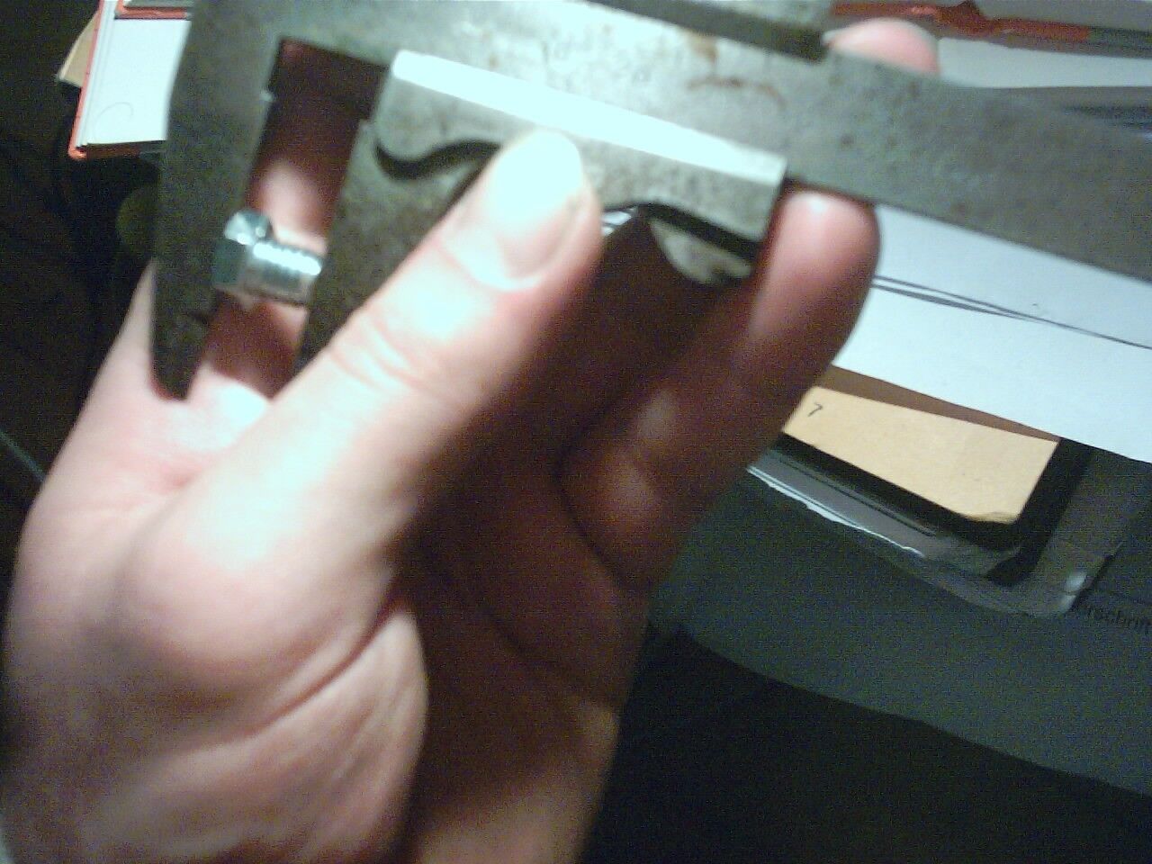

  • Roman Esco
    58
    24,318
    4,595
    Pontedera
    Lampe Vorne
    Roller-aus-Blech
    • April 13, 2007 at 22:58
    12mm, habe heute zwei vom Piaggio-Mann geholt
    PS: Bild idt leider nich so doll wegen dem Licht
      • 165.15 kB
      • 1,280 × 960
    Einmal editiert, zuletzt von Roman Esco (April 13, 2007 at 23:00)
  • Rita
    17,827
    3,564
    Frankfurt
    T5
    • April 13, 2007 at 23:40
    Ölablaßschraube hat ein M8 Gewinde mit 8mm Länge.... und da gehört der Origionale Papierdichtring hin... KEIN Kupferdichtring!!!
    Rita
  • Roman Esco
    58
    24,318
    4,595
    Pontedera
    Lampe Vorne
    Roller-aus-Blech
    • April 14, 2007 at 00:19
    Meinst du mit 8mm Länge das Gewinde oder die gesamte Schraube?
  • Rita
    17,827
    3,564
    Frankfurt
    T5
    • April 14, 2007 at 00:22
    ich meß doch nicht den Kopf mit..... :P :P
    Rita
  • nov@
    445
    81
    BW/Bodensee
    Pk 50s Bj. 84
    • April 14, 2007 at 09:38
    super alles klar , dann hat mein Vorbesitzer da ja die falsche Schraube reingedreht.
    werde sie gleich mal auswechseln. Danke für eure Hilfe
    cu nov@
  • RWBrf
    1,433
    285
    Wilhelmstraße 156, 72074 Tübingen, Deutschland
    PX 125 E Lusso
    • April 14, 2007 at 13:31
    Original von Rita
    Liebe Rita,
    wenn ich richtig gelesen habe, meinte er die Einfüll- und nicht die Ablaßschraube.
    Viele Grüße aus Süddeutschland
    RWBrf
    Der Kluge läßt sich belehren, der Unkluge weiß alles besser.
  • Roman Esco
    58
    24,318
    4,595
    Pontedera
    Lampe Vorne
    Roller-aus-Blech
    • April 14, 2007 at 13:35
    hast du die beiden schon mal miteinander verglichen?
