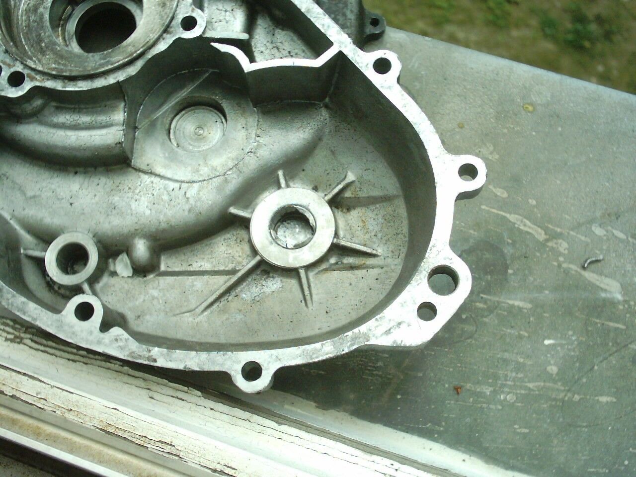

  • Ich weiss nicht was mein Vorgänger da gemacht hat. Ich habs mit nem Betondübel versucht. Der sass auch richtig perfekt, aber drehen liess sich das Lager nicht und rührte sich keinen Millimeter. Ich war am Schnauffen wie verrückt!
    Das Schei**teil ist ganz mies fest X(
    Sieht momentan so aus:

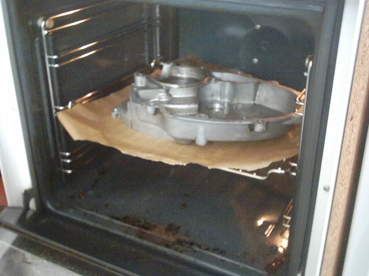

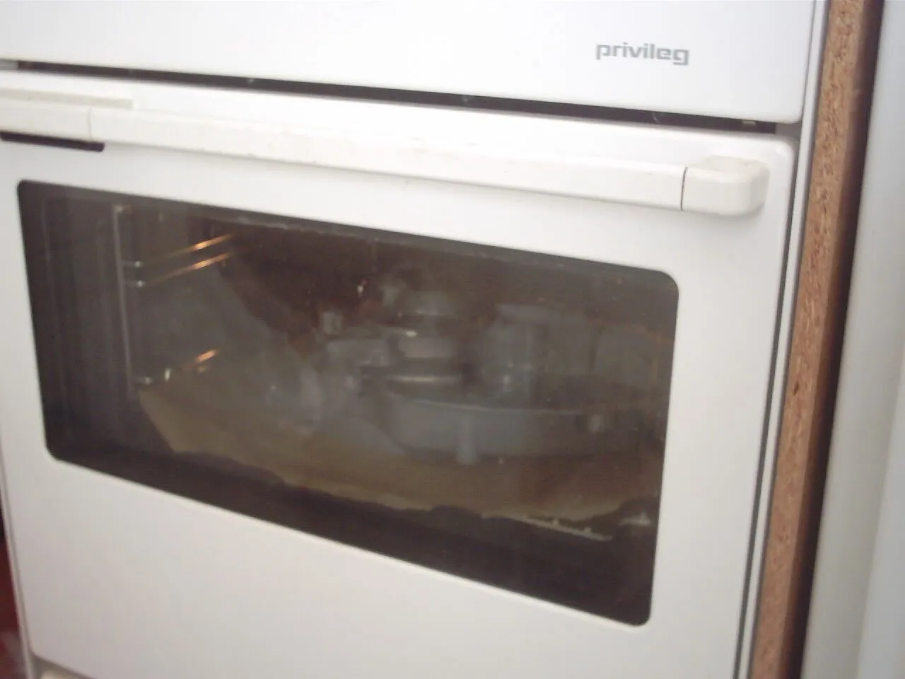

  • Habe das Teil schön knusprig gebacken nachdem es zuvor nicht mit der Flamme ging.
    Der Betondübel lag auch einige Zeit in der Gefriertruhe.

    Habe mir gerade das Pic nochmal rangezoomt ,bei den Fragmenten die da drinnsitzen hilft nur noch das anschlitzen per Dremel und dann sprengen.
    So ein zerbröseltes etwas das immer noch sitzt ist 100 Pro mit Schraubensicherung eingeklebt.

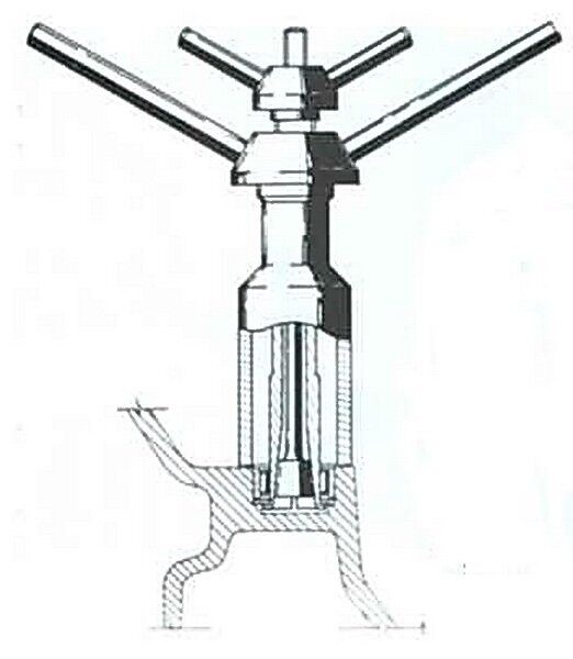

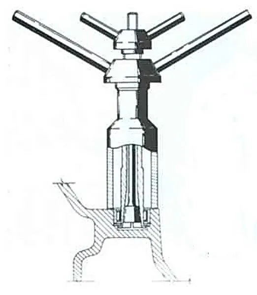

    Für Lamys gibt es so ein Hammer spezial Tool das praktisch unter das Lager greift und dann den Dreck rauszieht.Habe mal nen Pic angehangen.
    Sich sowas unverhältnissmäßiges zu bastel ist meiner Meinung nach die einzige Alternative (zum dremeln) das Lager rauszubekommen.
    Weil du hinter dem Lager ja ne Wandung hast.
    Entweder so oder hochkonzentriert andremeln = schlitzen gegenüberliegend und dann mit gezielten Meißelschlägen (bzw Schraubendreher Schlitz) zerstören.
