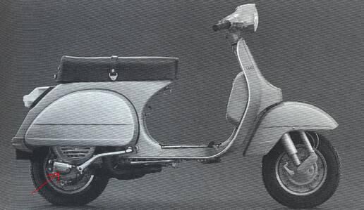

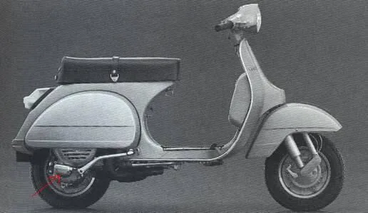

  • Basti_MRC
    • February 28, 2009 at 19:09
    wenn dir der zug zum runterschalten gerissen ist kannst du nicht mehr runter schalten 3,2,1 und er bleibt im 4.!
    keine sorge ist nicht teuer!!
    wenn der arm der raste durch ist kauf dir ne neue raste --)

    Schraub doch einfach den Deckel vonner Schaltraste ab und kuck nach. :huh:
    Knubbel unterm Lüfterrad, dessen Deckel, oben Mittig mit einer Schraube gaysichert ist. ;)
