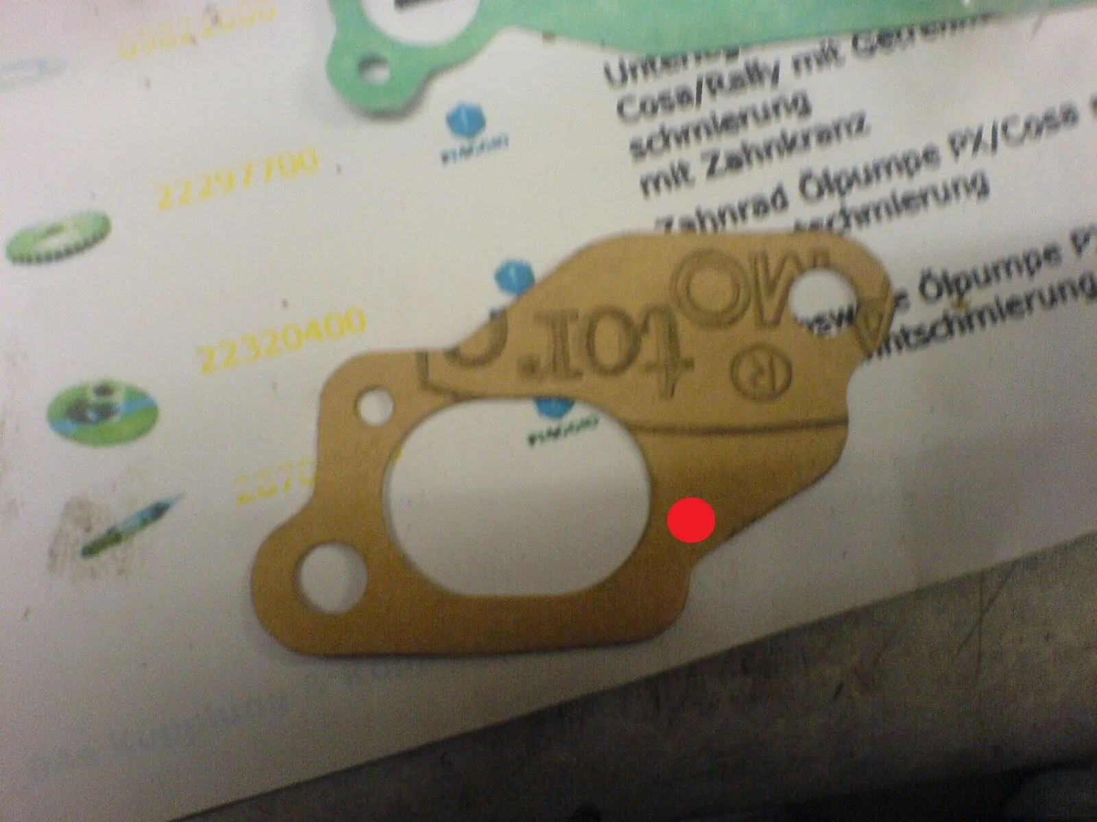

    Entschuldigt meine LF Unwissenheit, aber ich bin etwas verwirrt.
    An folgender Stelle befindet sich sowohl ein Loch in der Vergaserwanne, als auch im Block, aber keines in meiner Dichtung (Original Dichtsatz)
    Handelt sich dabei um eine PX 125 Lusso mit Getrenntschmierung.
    Hier rot markiert:

    • March 7, 2009 at 09:23
    das ist (wenn ich schon wach genug bin) das loch, wo die vergaserwanne mit einer kleinen schraube am block fixiert wird.
    getrennschmierloch is es jedenfalls nicht!

    • March 7, 2009 at 09:59
    und was soll ich jetzt machen, da ein Loch reinschneiden?

    • March 7, 2009 at 12:36
    Nein, die Schraube sitzt komplett gesenkt unter der Dichtung.
    Erst die Wanne mit der Schraube am Block befestigen (Die Dichtung in Deiner Abbildung kommt oben drauf). Die Dichtung, die unter die wanne kommt schaut etas anders aus.

    • March 8, 2009 at 22:30
    Super hat geklappt, danke:
