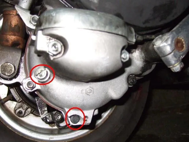

  • habe mal selbst ein bild gemacht
    -> sind das die Schrauben? Wobei das unten gar keine Schraube ist... seltsam...
    Einmal editiert, zuletzt von derjan (March 4, 2009 at 23:08)
  • Die links eingekreiste ist richtig, die ist zum Nachfüllen und kontrollieren.
    Die untere ist falsch, die Ablassschraube ist hinter dem Hubbel unten und geht senkrecht nach oben, du siehst also nur den Schraubenkopf.
