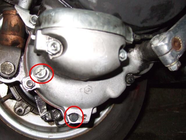

    habe gerade nochnmal geschaut
    -> kann mir vielleicht jemand ein Bild der PX200 einstellen auf dem man die beiden Schrauben sieht, an denen man das Getrieböl ablässt und nachfüllt
    -> ich denke langsam ich bin wirklich zu dämlich...

    • March 4, 2009 at 22:35
    hinten seitlich an der schaltraste ist eine schraube.
    da rein füllen bis das öl unterkante schraubenloch steht bei gerade stehender vespe (bzw. 250ml)
    unten an der schaltraste ist ne schraube zum ablassen.
    neue dichtungen net vergessen ;)
    greetz sain
    Ne, aber die sind ganz leicht zu finden:
    Von hinten an die Vespa rangehen, auf der rechten Seite unter / neben der Stoßdämpferaufnahme ist die Öleinfüllschraube, die Ablassschraube befindet sich am tiefsten Punkt, ca. 10cm unterhalb der Einfüllschraube.

    habe mal selbst ein bild gemacht
    -> sind das die Schrauben? Wobei das unten gar keine Schraube ist... seltsam...

    • March 4, 2009 at 23:19
    Die links eingekreiste ist richtig, die ist zum Nachfüllen und kontrollieren.
    Die untere ist falsch, die Ablassschraube ist hinter dem Hubbel unten und geht senkrecht nach oben, du siehst also nur den Schraubenkopf.

  • derjan
    • March 4, 2009 at 23:28
    DANKE !!!!!
