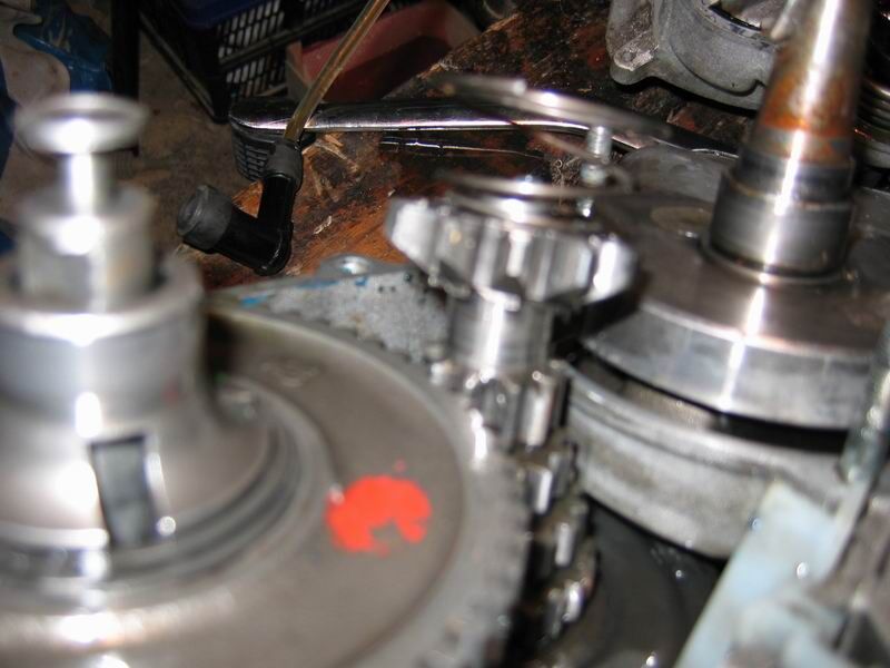

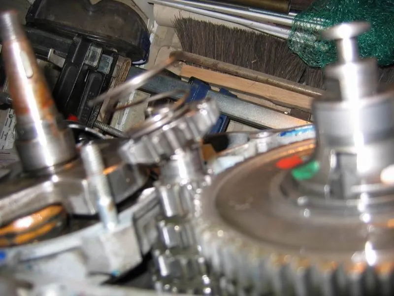

    Moin,
    ich habe nun den Motor gespalten. Mir ist dabei aufgefallen, dass sich das Kickstarter Ritzel verkeilt hat. Vielleicht könnt ihr das auf dem Foto erkennen. Des weiteren ist mir aufgefallen, dass die beiden Gummis, die verhindern das der Kickstarter ans Gehäuse kommt, kaputt sind. Kann es sein, dass durch die kaputten Gummis der Kickstarter mehr Bewegungsraum hat und sich das Zahnsegment wie auf den Fotos abgedreht hat???!!!???
    Beste Grüße Jan

    • March 24, 2006 at 16:57
    Original von Green Bastard
    aber was kann sich denn da verkeilen???
    leider muss ich dir sagen das man auf den bilder immer nur den hintergrund scharf hat aber des mit den gummis könnte sein

    • March 24, 2006 at 16:59
    Hab ich mir schon gedacht... Ist ein wenig unscharf. Es hat sich halt das Zahnrad hochgedreht und war verkeilt auf der Welle...

    • March 26, 2006 at 00:05
    Könnt sogar verdammt gut sein das die Gummis da was mit zu tun haben! Wenn sie im Normalfall verhindern das der Starter ans Gehäuse kommt schränken sie auch in alle anderen Richtungen die Bewegungsfreiheit ein, und erst wenn er sich bewegt kann er was verkeilen!
