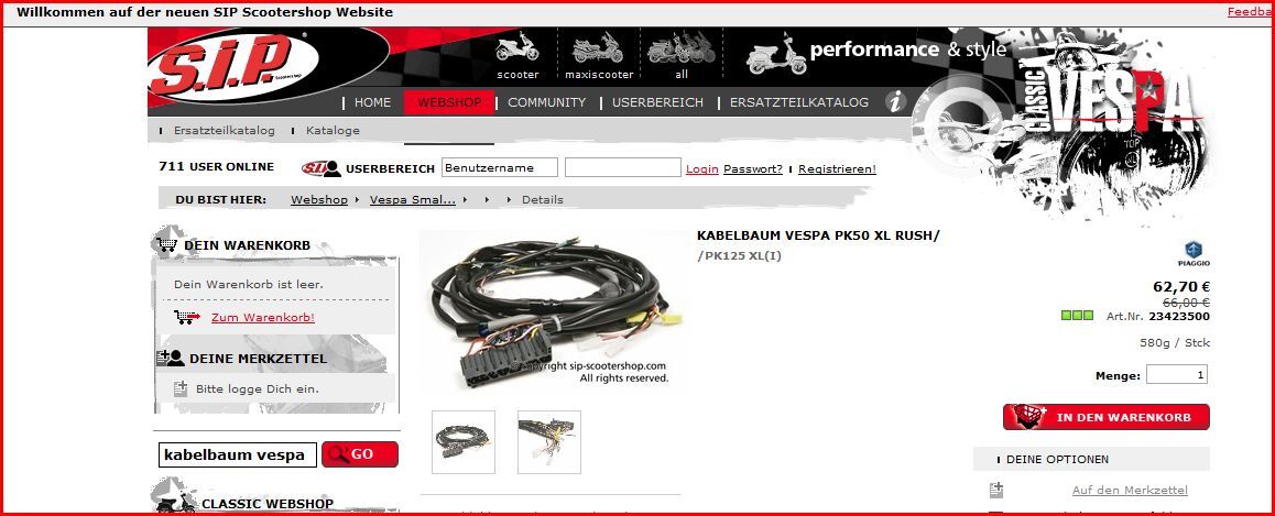

    Hallo
    wollte bei meiner restauration nen neuen kabelbaum verlegen wo kann ich den richtigen bestellen
    bei sip-scootershop finde ich nicht den richtigen
    fg andy
    p.s suche noch blinker für pk50s komplett
    • March 5, 2009 at 14:48
    Warum gefällt der Dir nicht ???

    ja aber da steht doch für elestart

    ja ja der kleine Unterschied, beim Kabelbaum lieg der an der Hupe. E-Starter = Batterie = Gleichstrom für die Hupe vorhanden. Ohne Batterie muß der mittels Hupengleichrichter erst erzeugt werden. Diese Verkabelung fehlt da.
