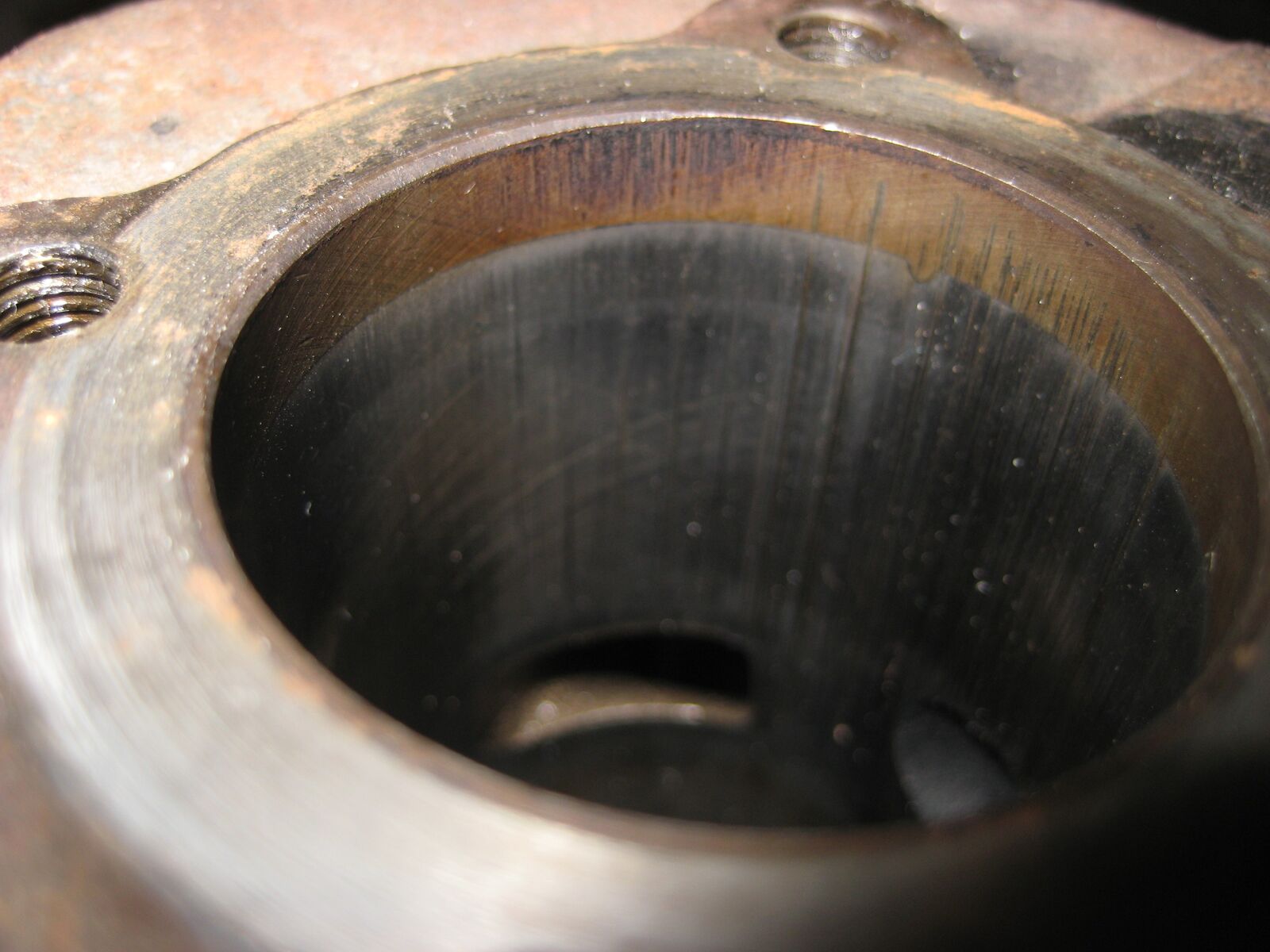

    wollte mal fragen ob das normal ist das sich am Zylinder oben Innenseite sich so ein Ring bildet.
    Wie auf dem Foto zu sehen ist am oberen Rand ein ca 3mm dicker Ring entstanden.
    Ist das Normal? Oder eher ein Anzeichen das der Zylinder schon ziemlich am Ende ist??
    Ist ein PK50 Zylinder

    Also normal is das sicher nicht, sieht mir aus, als ob ein Kolben drin war und der Zylinder/die PK längere Zeit stand.
    Feuchtigkeit -> Rost
    Wahrscheinlich ohne Zündkerze

    So,wie die Kopfdichtfläche aussieht,war der Zylinderkopf wohl nicht dicht (zu locker angezogen? oder uneben?) und die Feuchtigkeit hat das bewirkt.
    Hat sie denn lange gestanden? :?:
    Der Innenraum sieht recht O.K. aus-so sehen bei mir die älteren Zylinder auch schon mal aus,kommt halt von der Verbrennung im oberen Zylinderbereich-aber nur,wenn die Fläche "Anlaßfarbe" hat,d.h. die Fläche (das Metall) verfärbt sich bei Hitze .
    Wenn es Flugrost ist,dann stimmt natürlich was nicht und sie muß sehr lange gestanden haben.

    war jetzt über den Winter offen...aber der Ring war vorher schon..
    kann es sein das der Kolben nicht bis nach ganz oben gegangen ist?

    Wenn er nicht 3mm Fußdichtung drunter gepackt hat unwahrscheinlich.
    Ich würd mal kurz mit ner Hohnbürste reingehen, wenn er sonst nix mehr hat, geht der schon noch.

    Bis ganz nach oben fährt der Kolben eh nicht!
    Montier den Zylinder ohne Kopf und bewege die Kurbelwelle,dann siehst Du die Hublänge! 8o
    Mit dem Aushohnen wäre ich vorsichtig!! -Sonst nimmst Du zuviel Material ab und hast keine Kompression mehr!!
