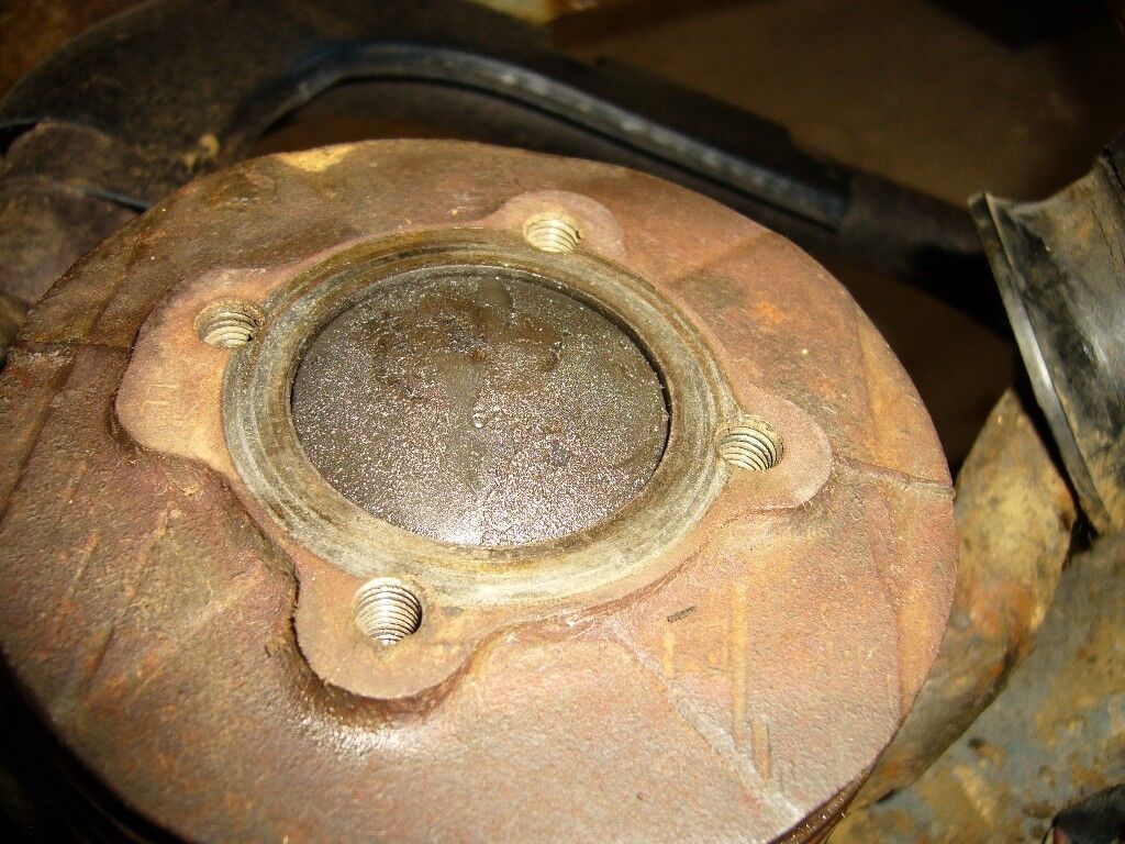

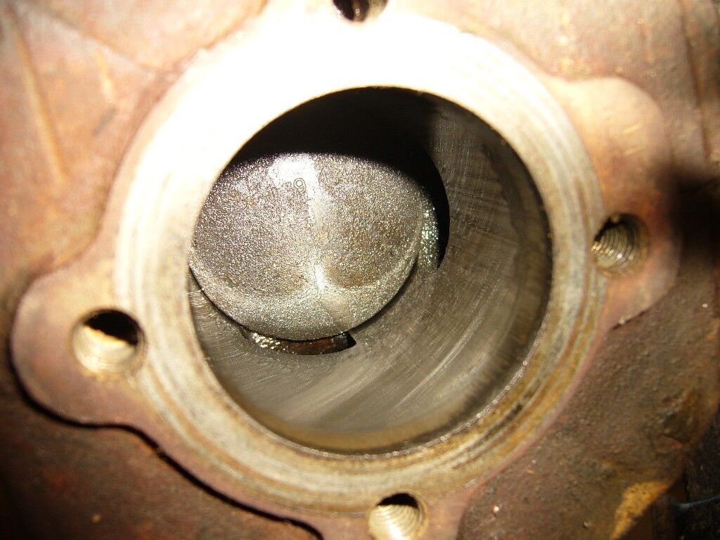

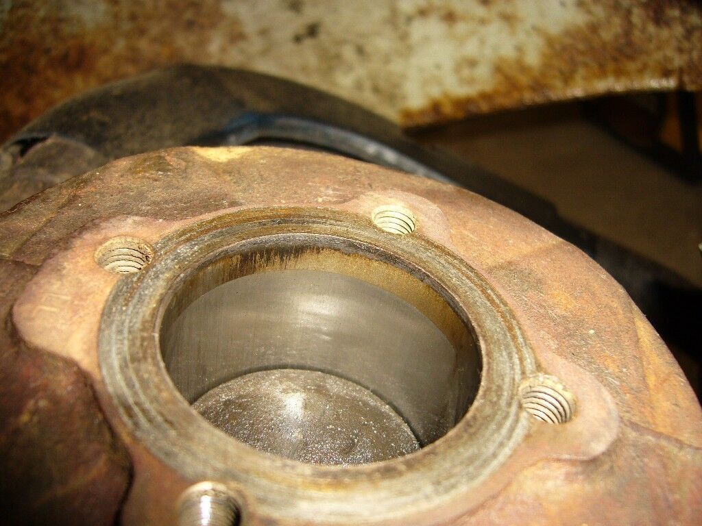

    Hier hab ich ein paar bilder vom Motor sieht doch eigentlich gar nicht so schlecht aus? nur ist irgendwie auf dem Kolben so eine Schicht (Eisenplitter villeicht) lässt sich mit dem Fingernagel ein wenig abkratzen.

    Aaalso...hast Du Eisensplitter getankt? Sicher nicht...
    irgendwo muß der Abrieb herkommen, wenn nicht aus dem Zylinder, dann aus ner lagerschale oder nem Kugellager. Drehschieberdichtfläche?
    NORMAL isses definitiv net...

    sieht für mich nach normaler Ölkohle aus.. kann da keine "Eisensplitter" erkennen

    Stimmt is nur Ölkohle habs mir nochmal genau angeschaut wusst nur nicht dass das so viel sein kann.
    Aber wegen irgendwas muss der Motor ja blockiert haben auch wenn der Kolben und Zylinder recht in Ordung aussehen.
