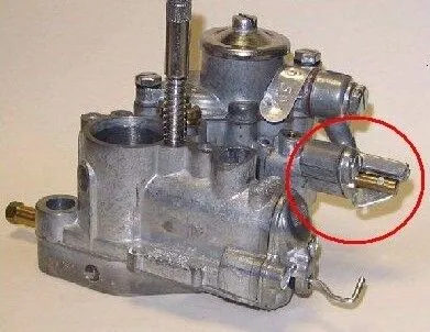

    meine Cosa 200 EBC hat mich total genervt, weil sie sau schlecht angesprungen ist. Wechsel des el. Benzinhahns und der Startautomatik waren sehr teuer und haben nur kurze Zeit geholfen.
    Dann habe ich den Cosa-Vergaser gegen den 24er Vergaser der PX 200 gewechselt (Düsen der Cosa aber in PX-Vergaser geschraubt). Etwas mühsam war der Einbau eines mechanischen Chokes in die Cosa. Auch die Vergaserabstimmung musste ich ändern.
    Jetzt springt die Cosa traumhaft gut an.
    Ciao MG

    Stell doch mal ein paar Bilder rein.
    Den Choke umbau fand ich im Vergleich zum reinfrickeln des Rasenmäherbenzinhahns eher leicht.
    Oder hast du dir die Hürde gespart. ;)
    Viel länger darf der Schlauch wegen dem miesen gefälles nicht werden und zu tief darf der Hahn auch nicht.
    Da bleibt nicht viel Auswahl.

    moin
    hab da mal ne Frage.
    wo liegt der Unterschied bei den px und dem Cosa Vergaser,abgesehen von Benzinhahn und Choke.
    Für mich sehen beide Vergaser gleich aus,kann man da nicht einfach nur Benzinhahn und Choke tauschen gegen manuelle.

    Der Bereich im Ring ist beim Cosa Si fest = nicht tauschbar

    ich hab den Vergaser von meiner p200 umgebaut,auf die cosa.
    den elektrischen Benzienhahn hab ich drangelassen.
    Läuft wie Sau :-7

    Erst lief es ja super
    aber irgendwie brauche ich ne andere Bedüsung.
    Ich hab den Vergaser aus meiner p200 in die Cosa verpflanzt,mit der Bedüsung aus der Cosa.
    Irgendwie lief sie erst gut,und nen Tag später scheiße.auf dem Seitenständer will sie ausgehen.
    hab den Eindruck das daß Luftgemisch nicht passt,erklärt aber nicht weshalb sie bei Schräglage ausgehen will.
