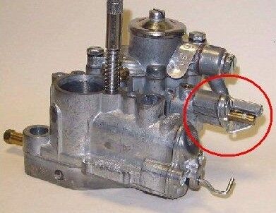

    wo liegt der Unterschied bei den px und dem Cosa Vergaser,abgesehen von Benzinhahn und Choke.
    Für mich sehen beide Vergaser gleich aus,kann man da nicht einfach nur Benzinhahn und Choke tauschen gegen manuelle.
  • Fettkimme
    DER Vorbesitzer
    16,842
    3,352
    • June 1, 2009 at 09:44
    Der Bereich im Ring ist beim Cosa Si fest = nicht tauschbar
