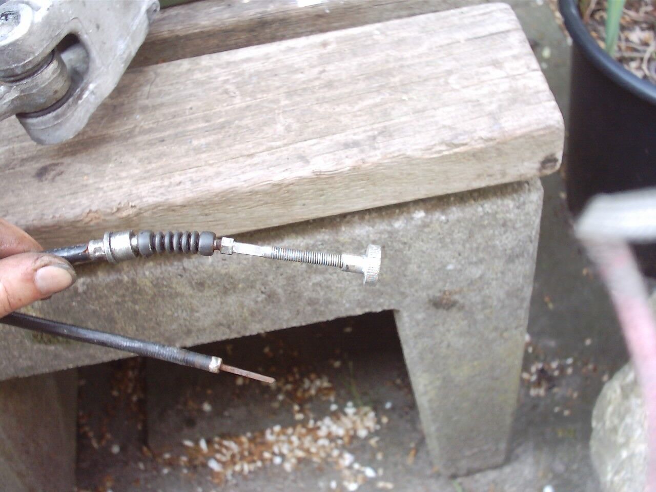

    das einzige und letzte probem ist jetzt aber der zug für die vorderradbremse .... wie bitte soll ich den aushängen können? es ist einfach unmöglich :(
    man hat einfach nicht genug spiel um das zugende aus dem hebel zu pfriemeln ...

    • May 20, 2007 at 21:20
    ich kann dir nicht ganz folgen
    der zug ist bereits abgeschraubt unten an der bremstrommel. nur ist da an dem zug diese einstellschraube ja dran und man kann sie nicht abmachen (teil vom zug, oooooder???)
    folglich habe ich nach wie vor kein spiel zum abmontieren

    • May 20, 2007 at 21:30
    ich bringe keine kraft auf die bremse ....
    der zug ist oben am hebel eingehängt und mit diesem runden teil gesichert dessen namen ich nicht kenne. zum lösen muss man den zug ein stück vorschieben und dann fällt das runde ding raus bzw. man kann es rausdrücken
    Und so sieht der Zug unten aus: (das bild is nicht von mir, aber da es das gleiche ist und meine Akkus leer sind brauche/kann ich kein neues machen)
    Das spiel das man hat ist der Weg den sich der Gummischutz zusammendrücken lässt, dann is ende

    • May 20, 2007 at 21:35
    Das Bild kenn ich doch :D
    Du kannst doch die Mutter komplett runterdrehen,
    dann wird keinerlei Kraft mehr auf die Bremse ausgeübt.
    Dann kannst du den Zug sogar herausziehen nachdem du ihn oben gelöst hast.
    Du solltest mal n Foto machen wie es bei dir aussieht
