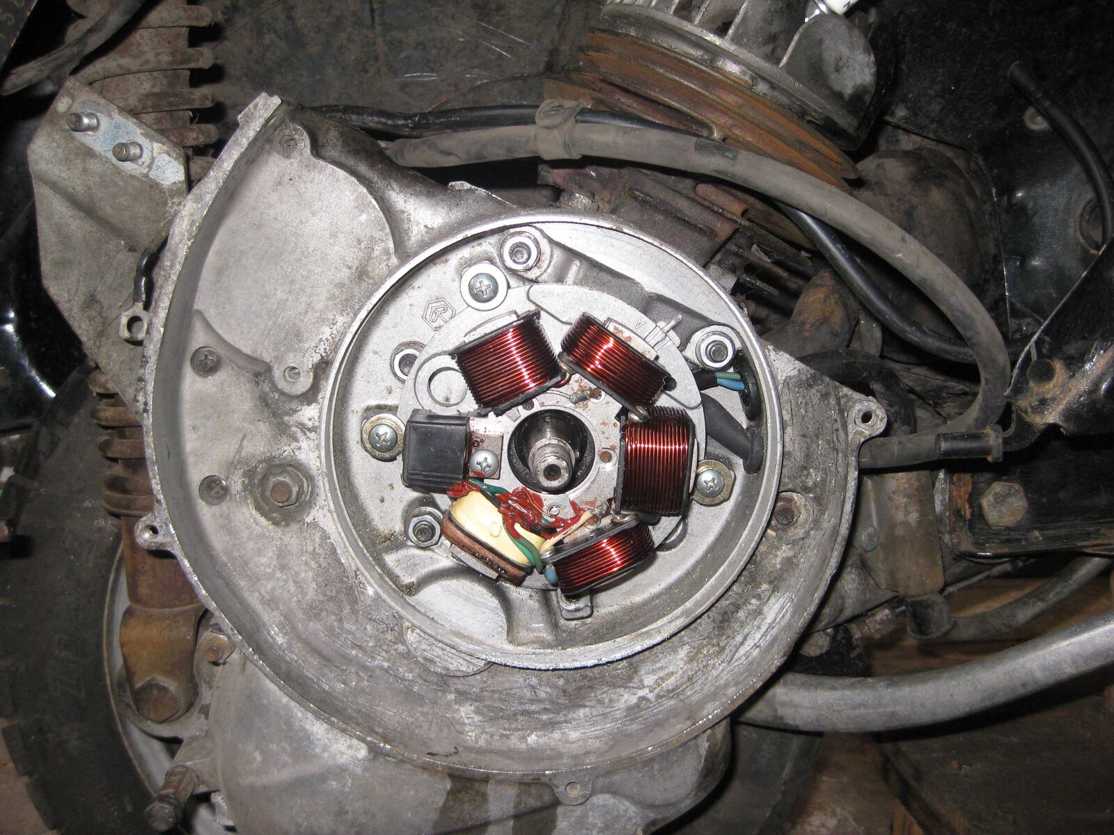

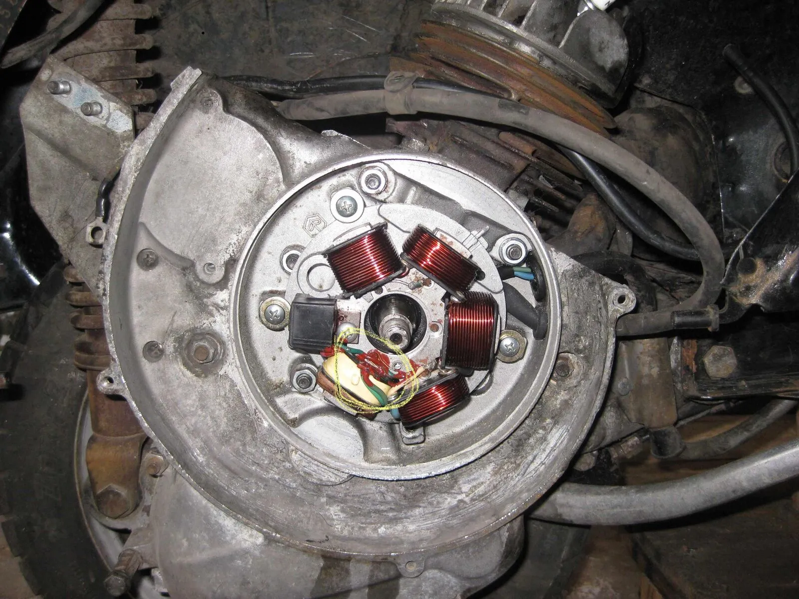

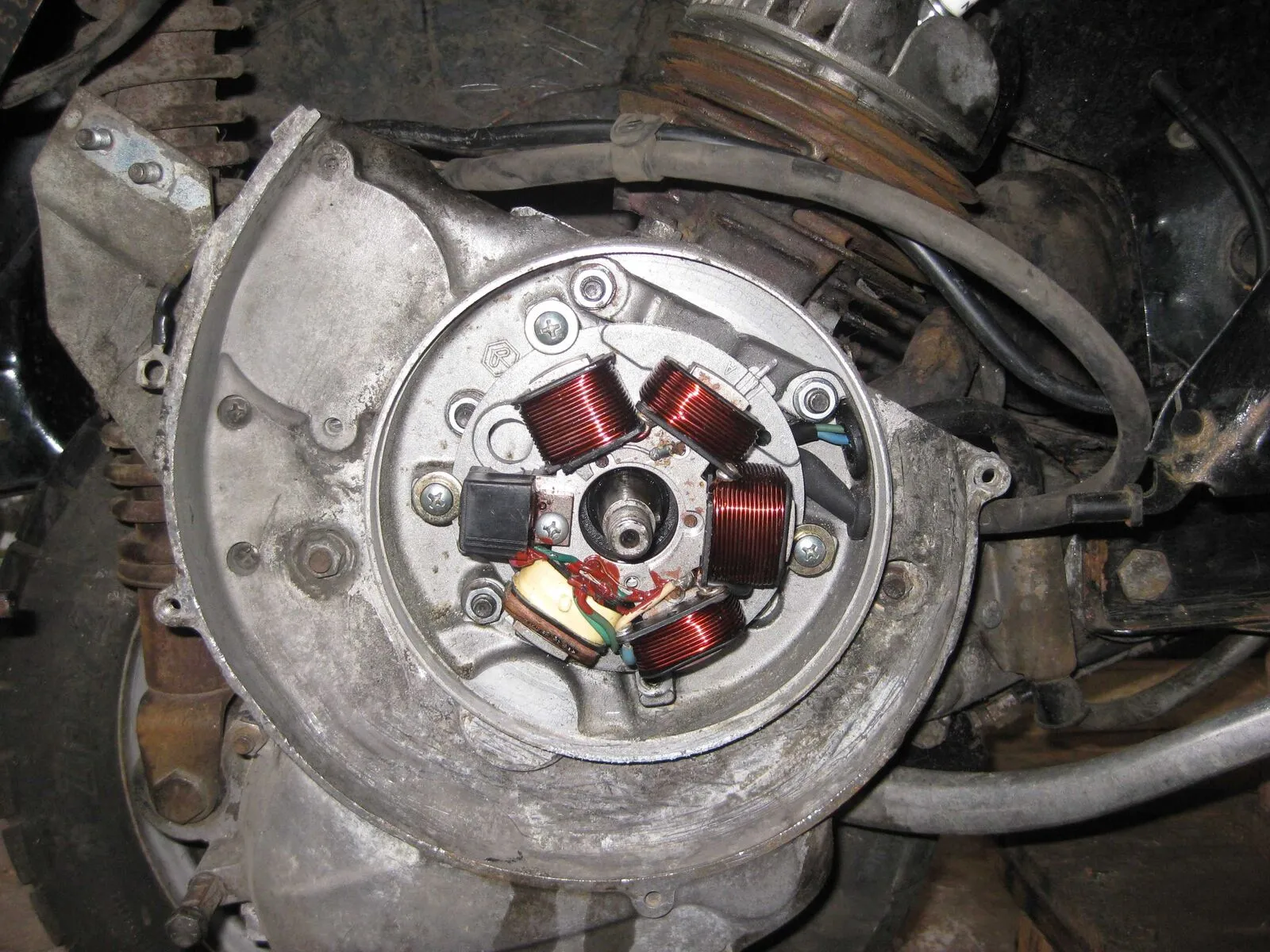

    Hallo an alle die mir da weiterhelfen können,
    ich habe gerade an der vespa das lüfterrad abgebaut weil meine vespa nicht mehr anspringt und ich keinen zündfunken habe....
    windungen der spuhlen habe ich nach gemessen und die funktionieren - kein fehler ist aufgetaucht.
    was könnte nun noch defekt seien oder getestet werden, was man am foto sehen kann.
    die black box ( also diese blaue boxen- weiß den namen nicht genau), funktioniert...
    Gestern habe ich was von einem grünen Kabel gelesen, was wenn es feucht ist stetig schließt und dadurch kein zündfunke entsteht.
    am besten direkt irgendwie die stelle markieren die defekt seien könnte.

    • March 16, 2009 at 12:31
    Gemeint is, das grüne Kabel zur "Blackbox" welche auf deinem Bild nicht abgebildet is.
    Bau die CDI mal wieder ran und zieh den Kombistecker hinter dem Kickstarter ab, wenns dann nicht funktioniert, liegt der Fehler irgendwo bei der CDI oder der ZGP.

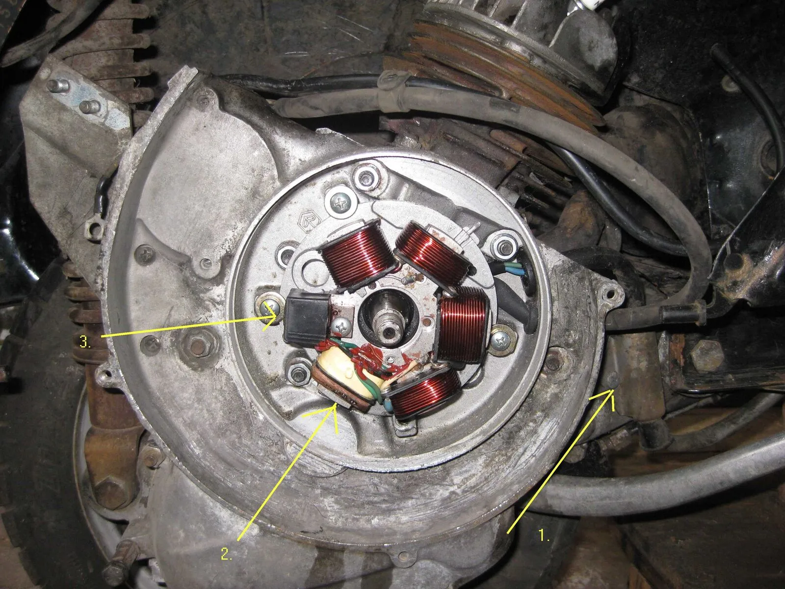

    • March 16, 2009 at 12:53
    Hallo, ich hab da mal drei Kandidaten angezeichnet. 1. diese Schraube rausdrehen, dann kannst Du das Blech abnehmen, darunter kommt dann eine Verbindung, Stecker Kupplung zum vorschein. Auseinander ziehen und nachschauen ob kein Wasser eingedrungen ist. Mit WD40 einsprühen und zusammen stecken wenn OK. Das 2. ist die Spule welche den Zündstrom liefert. Über die Kabel weiß und grün liefert diese Spule den Strom an die CDI (das Blaue Ding). Nummer 3 ist das Pic-Up welches den Zündimpuls liefert. Hast Du die Werte der Spulen und des Pic-Up überprüft?
    Übrigens, ein hervorragendes Bild !!

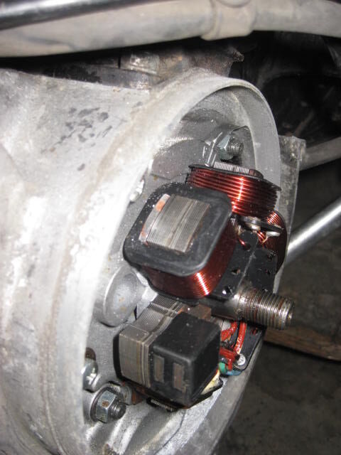

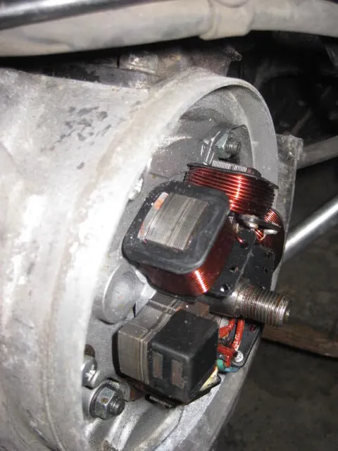

    hier ist nochmal ein bild von dem pic up, was schon rechtabgenutzt aussieht, also konkret die kontakte stark abgenutzt wurden...
    könnte das noch ne fehlerquelle seien oder hat es damit nix auf sich.....

  • dark_vespa
    muffi_darky
    28,720
    5,574
    Kleinblechverstümmler
    • March 16, 2009 at 13:19
    Die PK Zündung is kontaktlos... , der Pickup sieht allerdings wrklich nicht mehr ganz frisch aus..
