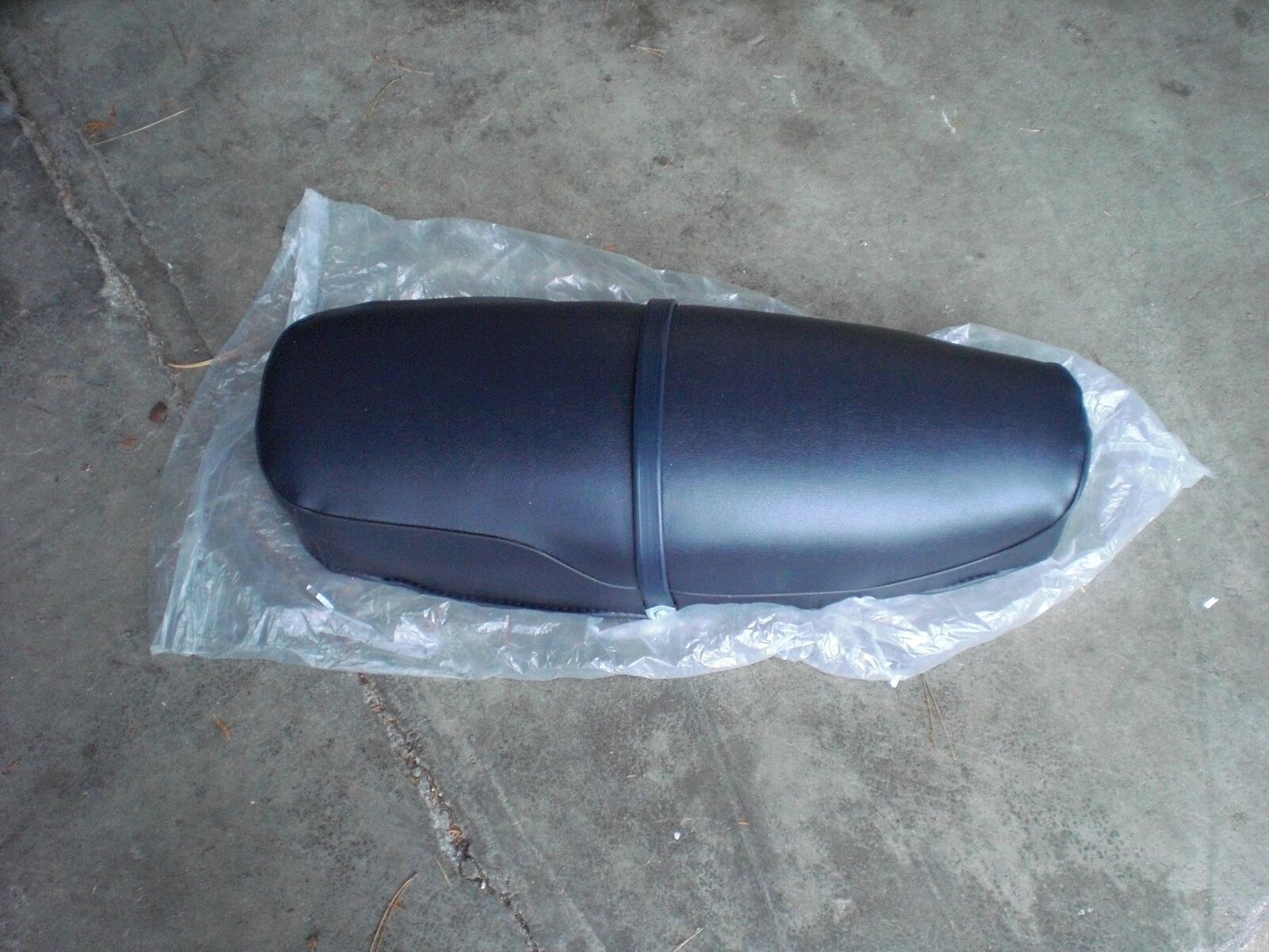

    Sitzbank
    hab gestern nen neue Stizbank bekommen Super Qualität.

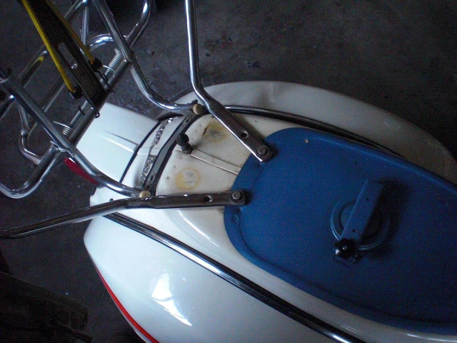

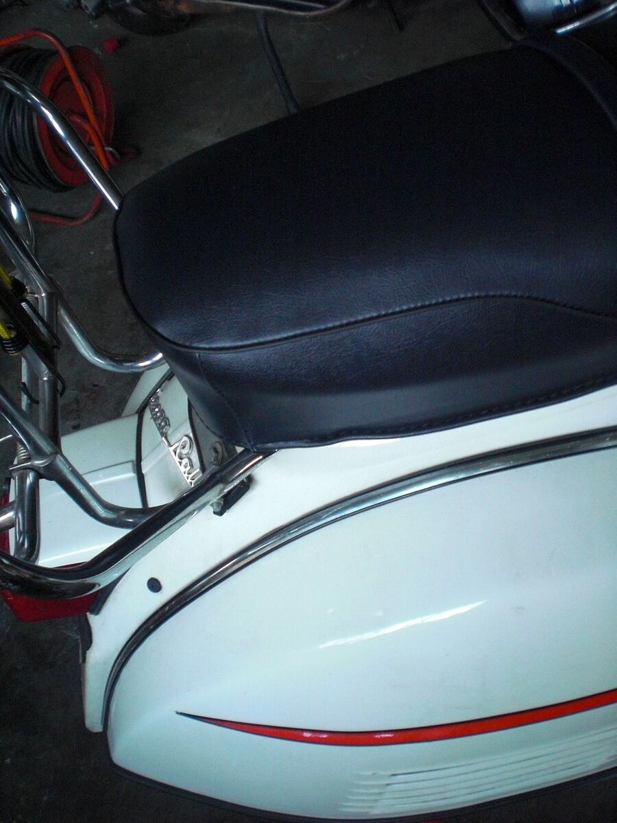

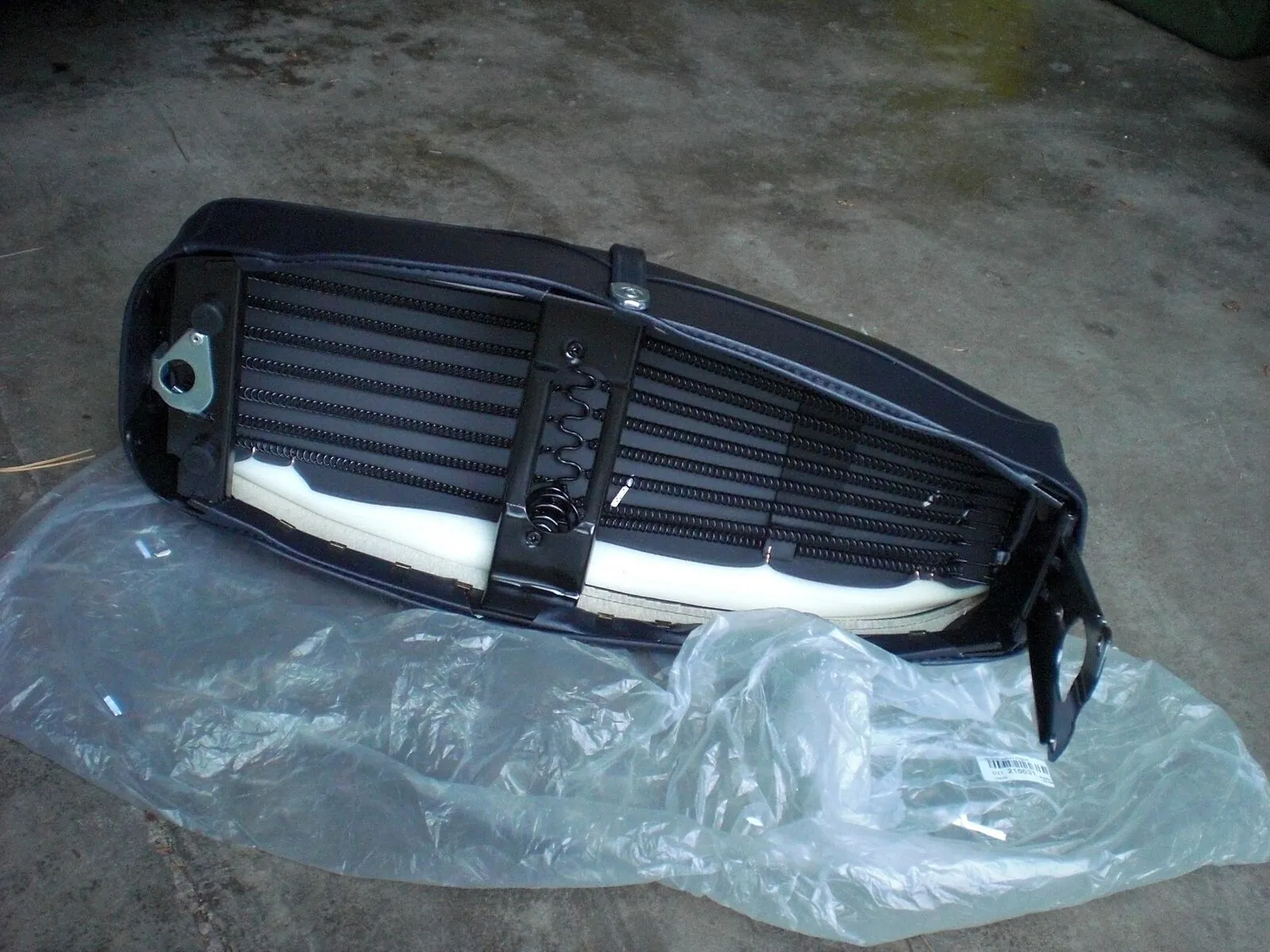

    das problem wo ich jetzt habe ist hinten.
    Sie Liegt nur auf dem Gepäcktrager auf einrasten tut sie aber sie liegt nur auf den Gepäcktrager da auf
    und ich will nicht das sie sich an diesen stellen durchscheuert oder den Gepächträger beschädigt.
    gibt es da ideen oder lösungen
    wenn es geht auch ein paar pics bitte.
    gruß Peter

    Das zweite Problem versteh ich nicht ganz - was heißt hinten?
    Ne originale Sitzbank oder ne zu lange?
  • Bin zwar leider noch kein Rally-Fahrer, aber ich vermute mal, dass es da mit deiner Sitzbank keine Lösung ausser selber entsprechend Bearbeiten gibt.
    Also entweder müssen die Streben von deinem Gepäckträger da weg... (oder direkt der Gepäckträger... würder der Rally auch ihr sportlihces Aussehen zurückgeben), oder du musst die Sitzbank bearbeiten... Bezug runter, Aussparungen reinfräsen (oder wie auch immer) Bezug wieder drauf...
