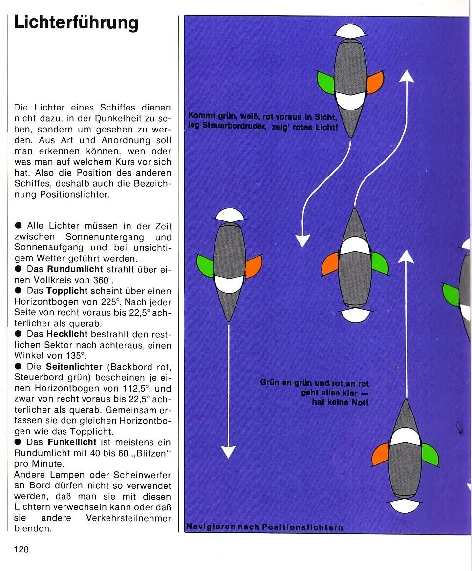

    Hallo, Imersten Satz über die Lichterführung steht schon das entscheidende, " Die Lichter ... dienen nicht dazu, in der Dunkelheit zu sehen, sondern um gesehen zu werden." Bei dem Licht scheint es sich um das Toplicht zu handeln, den ein Rundumlicht muß aus 360 ° zu sehen sein, auch das Hecklicht scheidet aus, da diesen achtern am Fahrzeug angebracht ist. Weiter wind ausgeführt das keine anderen Beleutungseinheiten verwendet weden dürfen, welche andere Vekehsteilnehmer blenden könnten.
    In diesem Sinne, alles Gute und immer ne handbreit Wasser unter dem Kiel.
    klaus
