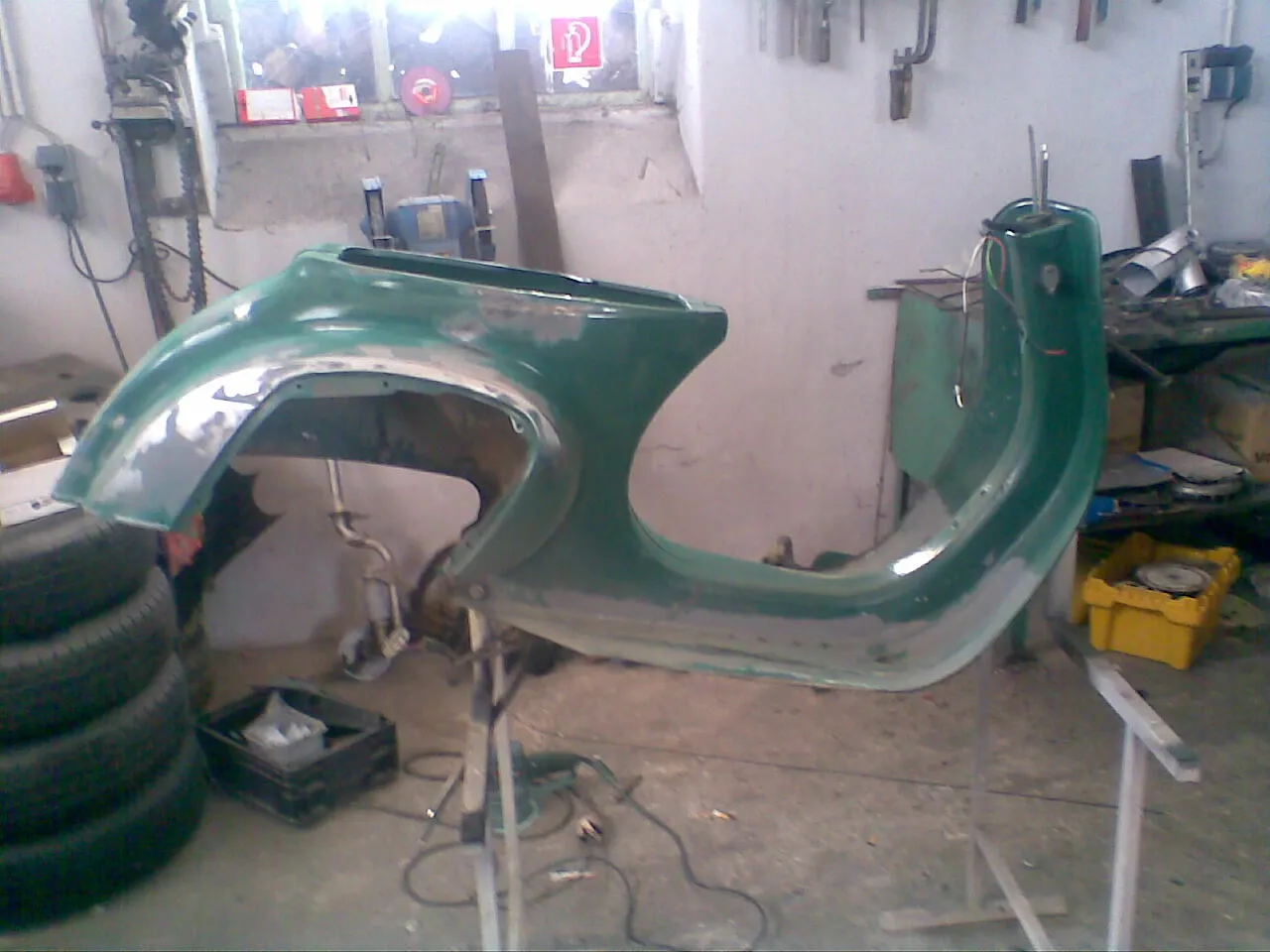

    also das mit dem lackierten bolzen kann man auch so erklären
    meiner ist auch lackiert obwohl der roller komplett zerlegt wurde
    aber wir haben uns ein gestell gebaut und um den rahmen zu befestigen brauchten wir den bolzen damit der rahmen fest hält , vorne einfach ein rohr an den bock geschweißt und in die lenkführung gesteckt und hinten eben eine aufnahme für den rahmen
