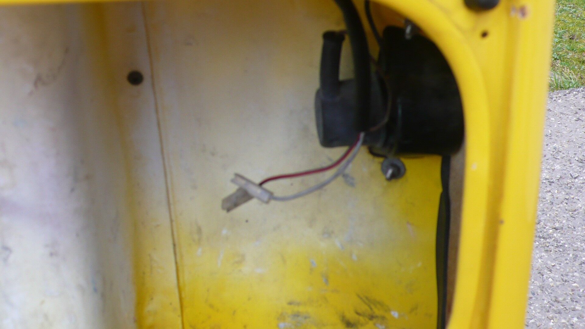

    hallo ich habe mir jetzt eine vespa px zugelegt als alltagsgefährt
    nun habe ich mal das gepäckfach aufgemacht und da sieht man ja die blinker von hinten alles gut und recht blinker funktionieren ....
    nur kommen da nochmals 2 kabel raus mit so dicken stecker drauf
    nun die frage wo müssen die angebracht werden oder was muss man da dran machen
    siehe foto

    Gar nicht.Vermutlich hat der Vorbesitzer Zusatzblinker montiert gehabt.

    Könnte auch Blinkerpiepser/ -summer sein.
    Ist nicht zufällig eine T5? Da wären die Kabel serienmäßig an Bord. Oder Dein Vorgänger brauchte eine Erinnerung und hat nachrüsten lassen...
    Miss doch mal durch. Wenn die Blinker Saft bekommen, müsste auf den Kabeln ja auch was passieren.
    • March 25, 2009 at 14:08
    Das sind definitiv die Kabel für einen Blinkerpiepser, der aber nicht in allen Ländern standardmäßig montiert war. Würde am Handschuhfach an der rechten oberen Ecke des Ausschnitts für die Handschuhfachklappe montiert, da sind rechts und links vom Gumminöppel kleine Löcher, wo der Piepser verschraubt werden könnte. Eins davon sieht man auch auf dem Bild.
    Wenn du nicht auf nervtötendes Gepiepse bei Blinkerbetätigung stehst, lässt du die Kabel einfach hängen wie bisher. Da passiert auch nichts.

    hallo
    also zu dem piepser : verstehe ich das richtig das wenn ich blinken würde das da ein pieps ton kommen würde ....wenn ja ist das ja voll die scheisse
    ich habe schon gedacht das wären kabel wo man eventiuel eine musik anlage anhängen könnte .....wäre noch cool gewesen
